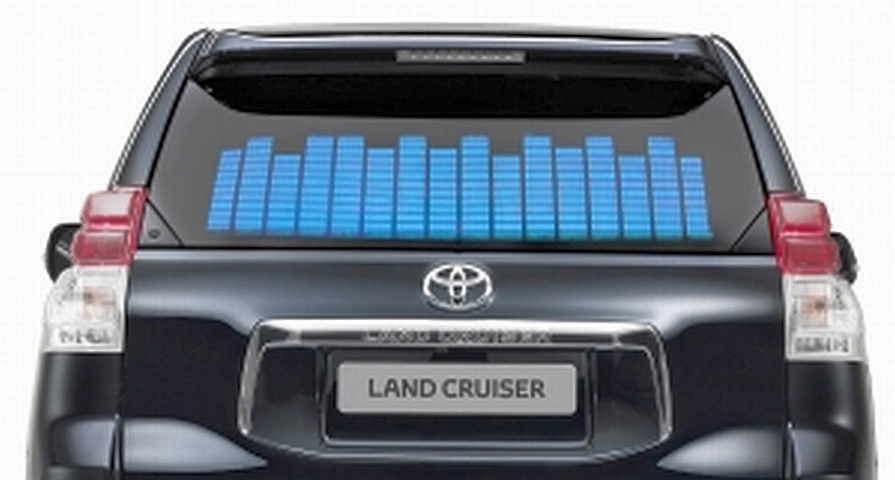

Незнаю что тебя смущает, по москве частенько вижу машины с такими штуковинами на всё заднее стекло, смотрится прикольно, но там не диоды были, если в инете найду кину ссылку на что похоже

alexnax написав:Незнаю что тебя смущает, по москве частенько вижу машины с такими штуковинами на всё заднее стекло, смотрится прикольно, но там не диоды были, если в инете найду кину ссылку на что похоже
Можеш не искать ссылку, т.к. я знаю что там такое, там пленка, клеится на стекло, но она не отображает спектр частот и блымает тупо вся, а у меня по частотам, а это большая разница :D
Может я ошибаюсь и китайцы таки сделали нормальный вариант, но я не нашел ничего нормального и сделал сам :moil:

Вот такие я часто встречаю

Ну может ты и прав, я не знаю. Я же просто с улицы это дело видел и всё.

alexnax написав:Ну может ты и прав, я не знаю. Я же просто с улицы это дело видел и всё.
Вот как он выглядит на самом деле :D http://www.youtube.com/watch?v=nK8QCQSigw0 и дергается тупо в такт и имеет ограниченный диапазон частот, выше 6 килогерц он даже не дернется :-D
Ну это так, для справок.
Поэтому и сделал такой вариант и я кстати не единственный, т.к. на ютубе можно встретить много подобных работ.
Еще со временем планирую сделать конкретно на все стекло и надо схему по умнее, чтобы не 10 полос а 20, будет еще эффектней :idea: ,но таких схем днем с огнем не сыскать, точнее прошивок рабочих к ним.

Я так понимаю, что в таком случае придется делать прессформу под чертеж, а если прессформа, то нужно тогда делать не одну копию ;) и не только для себя а еще и под реализацию, вот только цена устройства выходит не малая, но если наберет популярность, то можно будет и штамповать :D
Хорошо с корпусом допустим разобрались, хотя тот что в планах отличается не только размером.
Что делать с креплением, и как по весу выйдет если будет толщина стенки 12-15 мм по краю со всех сторон и 10 мм от края в центр, т.е. область для прикручивания и не только. Рабочая область 3-4 мм толщиной и всё это размерами 350 высотой и 600 шириной (предыдущий вариант 200*600, увеличилась рабочая область в 2 раза)
Вот фото будущего варианта, просто набросок, который живёт в голове.
