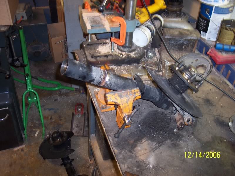

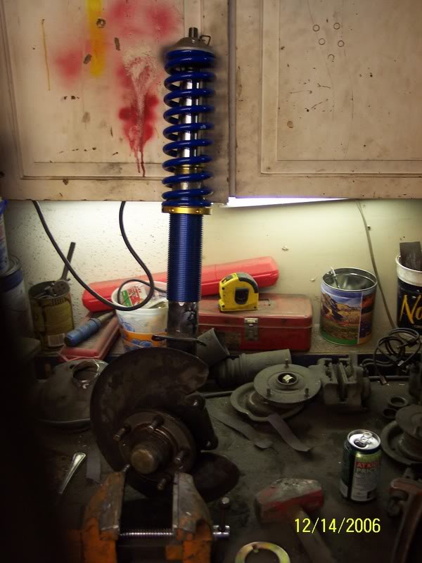

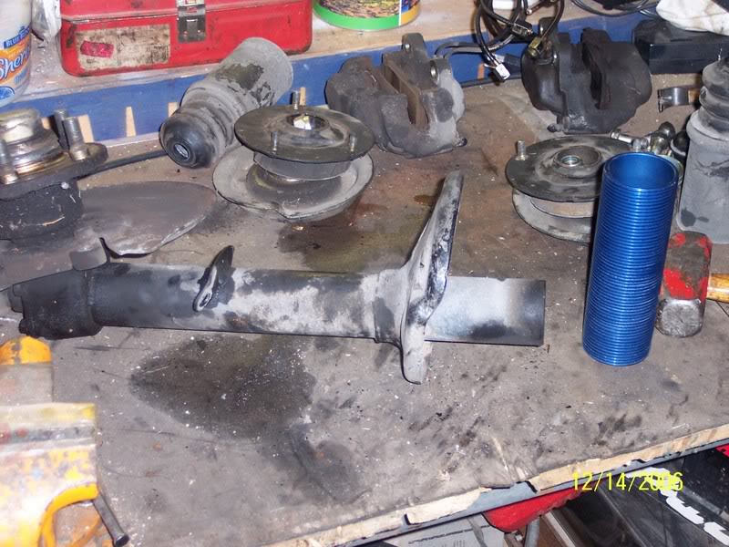

Сообщение petertuning » Пт мар 16, 2012 4:00 pm

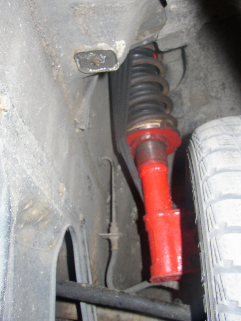

неси пиво-сделаю тебе такие стойки
мое на фото. денег мизер, толку ноль.

Сообщение volvo PS » Пт мар 16, 2012 4:34 pm
petertuning
почему толку ноль????
я конечно не хочу чтоб у меня просвет был меньше 5 см.... но немного занизить хочу...
сколько пива нужно))))

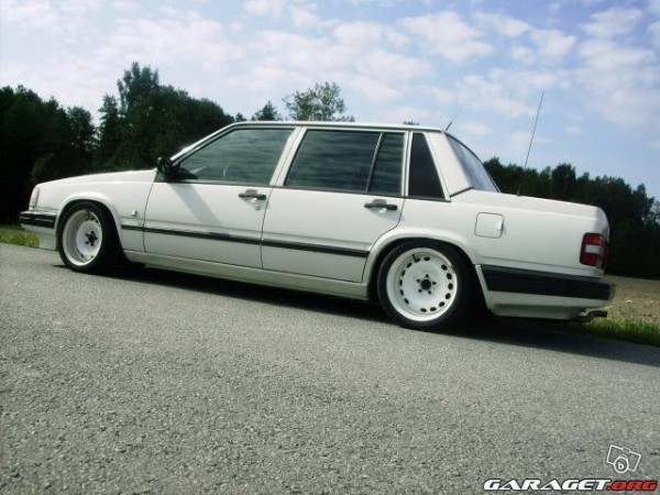

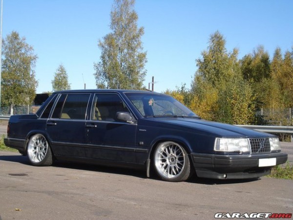

пару фоток...

ети машины занижены для красоты но там где они ездять то там очень хорошие дороги , а у нас ето просто убивать машину !
VOLVO and only VOLVO

согласин не для наших дорог.... занижать до такой степени не буду...

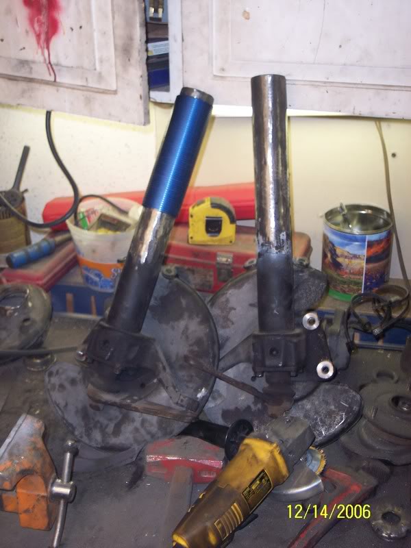

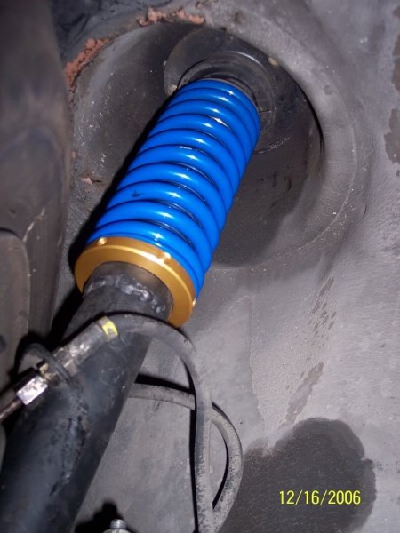

Компрессор обычный - просто сильный 12 вольтовый - полный базар. ресивер - балон из под пропана.
Прыгать пневма не будет ни при каких раскладах (прыгает гидра), зато изменяемая по твоему желанию (из салона) мягкость хода + изменяемый клиренс (то же из салона)!!!!

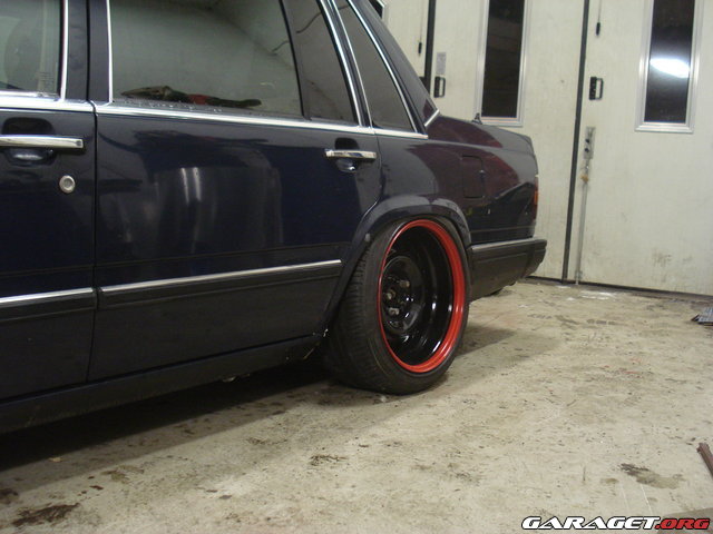

Я бы очень хотел сделать со своей как на последней фотке.
На передние стойки ставят спецподушки, у которых отверстие по центру (для стойки) на задние обычные подушки....
