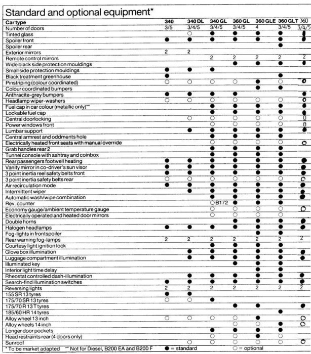

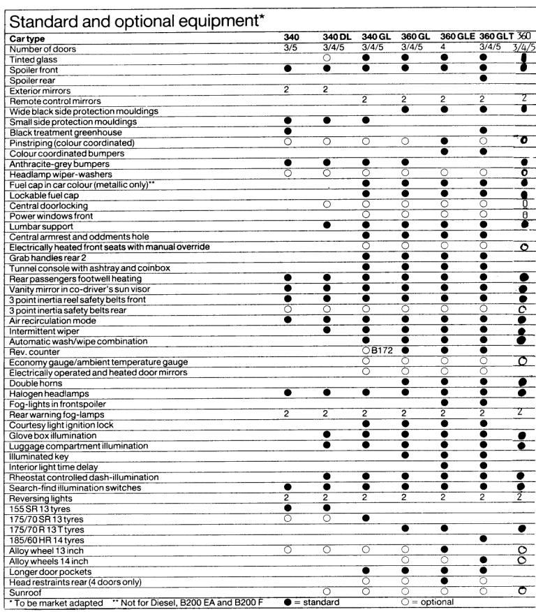

Повідомлення Stas340 » Вів листопада 24, 2009 3:33 pm
Таблица для классификации комплектации, мож кому пригодится

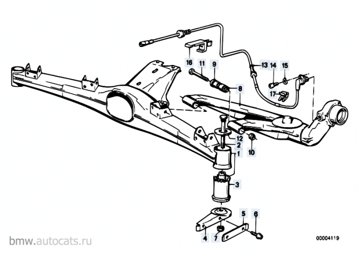

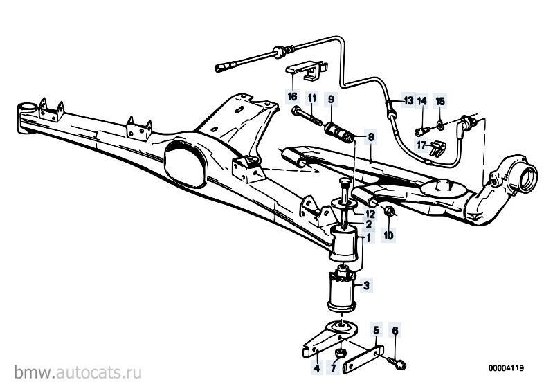

Задняя подвеска в вольво ресоры, мне кажется, что их можно достаточно легко поменять на балку от е30(рис внизу)
Таким образом получится независимая задняя подвеска. Можно сразу перейти на дисковые тормоза от 325. Родная колея у е30 от 1415мм до 1435мм у вольво 1400мм разница совсем не большая так что должно неплохо встать вроде и место есть, надо будет усилить точки крепления балки, стаканы амортизаторов и поставить пружины.
фото (http://i213.photobucket.com/albums/cc15 ... rseite.jpg)
http://i2.photobucket.com/albums/y43/a_ ... C00602.jpg
http://i31.tinypic.com/e9vgh4.jpg
