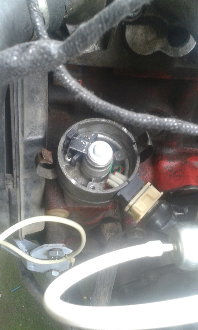

Повідомлення Rufa » П'ят жовтня 28, 2016 8:16 pm
При диагностике вылезает ошибка датчика фаз. Может кто знает в чем причина? Вот собственно он.

Повідомлення Merlin » Пон жовтня 31, 2016 12:38 pm
может не в том месте шторка или ширина шторки мала. (на микасе сильно узкую шторку не ловит блок и ошибку кидает).
сам не проверял но положение относительно коленвала тоже важно. ну и банальные датчик неисправен, подключен неправильно
