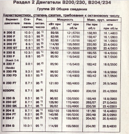

ну еслиникто не писал то самая высокая степень сжатия на б200е 10,2 в сочетании с валом ВЭ очень даже отчегоче работает на газе и особенно весел на верхах

А некий Иван всё напутал. Самая высокая СЖ у В230К/Е 10,3. И клапа гнёт только на К моторах с 631 бошкой из-за того что она плоская и КС находится по сути в поршне.

Значит получается можно взять плоскую голову (а у меня на B200E и наB200FT она плоская ) и расчитать на сколько сделать выборку в поршне (они у меня плоские ) как раз чтоб не гнуло клапана. Таким образом теоретически можно добится нужной степени сжатия для гбо. Распредвал оставлю с буквой А . Завтра сфотаю голову с B200FT и B200E там по памяти или 1000530 или 1000531 .

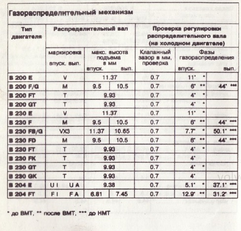

Каким образом у вас гнёт на всех кроме К с 631 бошкой я не знаю. Я с VX3 валом, пока его ставил, КВ крутил как хотел свободно. Специально даже выставлял в максимальный подъём.
По моему мнению, загнуть клапана может если спек мотора уже не заводской, поршни сменили на другую модификацию или бошку и в правду прикрутили 631ю.

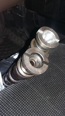

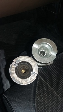

Отдал распредвал чтоб профрезеровали фаску и проточили для того чтоб установить трамблер на голову двс. Образцом выступает распредвал с буквой Т. Выяснилась такая вещь что 1000405 голова не подготовленна для работы с трамблером на голове и сейчас думаю либо подготавливать ее (фрезеровать посадку под трамблер и варить крепление) либо использовать голову 1000530.
