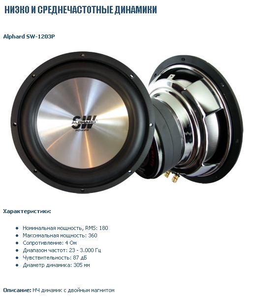

Повідомлення ARTYHA » Сер лютого 09, 2011 8:43 pm
сегодня приобрел у одного знакомого вот такой динамичек, который он покупал себе домой в саб, но так и не поставил, по сему был куплен за 250грн)))
Повідомлень: 3560

Повідомлення B200K » Чет лютого 10, 2011 2:16 am
ARTYHA написав:сегодня приобрел у одного знакомого вот такой динамичек, который он покупал себе домой в саб, но так и не поставил, по сему был куплен за 250грн)))
не погано,тепер треба коробку нормальну.і бажано надійну.

Повідомлення ARTYHA » Чет лютого 10, 2011 10:50 am
з коробкою думаю все буде нармась! треба розміри заміряти. в мене є деякі корпуси, хочу щоб він заліз на місце за сидінням під задньою полкою. бо багажник використовую за призначенням досить часто!
Повідомлень: 3560
