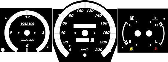

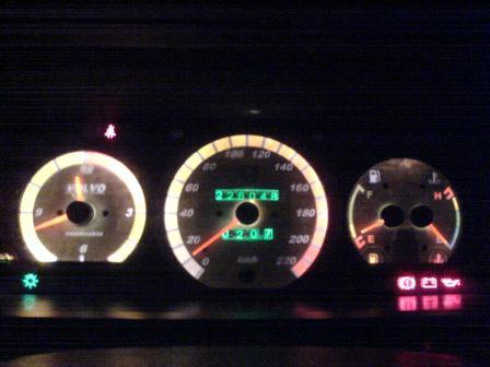

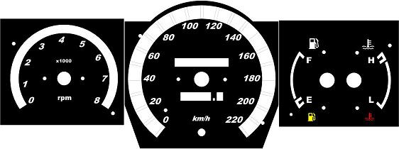

Повідомлення Rom » Суб березня 08, 2008 10:27 am

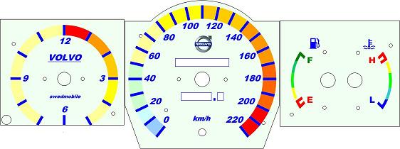

Аккуратно снимаются стрелки и откручиваются шкалы. Старые шкалы сканируются на планшетном сканере. После чего по ним в visio рисуются новые. Делается 2 слоя: внешний (видимый) и черная подложка (для того, чтобы подсвечивались только необходимые элементы, а не полностью вся шкала).
Печатается на цветном лазерном принтере, вырезается, собирается, ставится на место. Вся работа заняла 2 вечера (с пивом)! =)
Еще можно поиграться с лампочками, че нить подобрать по световой гамме!
По материалам форумера JohnYo
