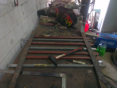

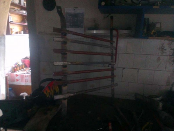

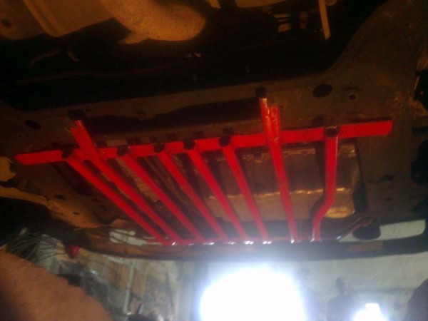

Купил оцинковки сделал чертежик и погнали. Ставиться она вообще изумительно на 2-х болтах,а задняя часть вставляеться в технологические отверстия в подрамнике.

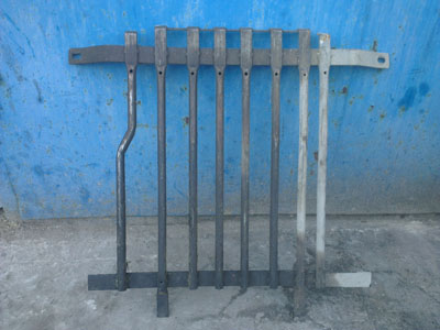

О, блин, я такую наблюдал на той, что в Харькове присмотрел. Тоже думал химия... А вообще, на бывшей 850 стояла углепластиковая защита, на ней было отформовано Вольво ориджинал. Для замены масла нужно было открутить специальный лючек на сливе и на фильтре. Там все банально на саморезах. Но что мне понравилось, так это то, что она шла от губы бампера до приемной трубы, закрывая все подмоторное пространство вместе с кпп.

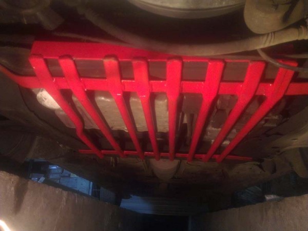

вот работа материалы и т.д. 450 грн . черной не было зато была красная.
размеры надо подкорректировать приеду с Черкасс займусь.

На вид - очень симпатично! ;) Но... преимуществ перед бронеплитой не вижу - вес +- тот же, менять масло можно, но не удобно, клиренс на пару см сжирает, от продольных препятствий и гранитных камней не спасает. Не очень понял по креплению...

Diringer написав:На вид - очень симпатично! ;) Но... преимуществ перед бронеплитой не вижу - вес +- тот же, менять масло можно, но не удобно, клиренс на пару см сжирает, от продольных препятствий и гранитных камней не спасает. Не очень понял по креплению...
Буду краток.по приимуществам. Вес как вы уже заметели.Масло менять удобно без проблем рассчитано так что сливная как раз между двумя ребрами,среднее растояние между ними 55 мм,мои пальцы и ключ пролазит легко,проверял,под фильтр сделан специальный изгиб он тоже меняеться без проблем.Клиренс даже теоретически не может сожраться на пару сантиметров потому что толщина трубки 18 мм,а это уже меньше чем пару сантиметров,))а если мы посмотрим на конструкцию то увидим что впереди труба спрессована и имеет толщину 4 мм, а самое низкое место и есть перед подрамника,то получается что клиренс тот же. Если рассматривать продольные препятствия до 55 мм, то они теоретически не могут нести угрозу как препятствия размерами 30 см,а если и могут то и лист в 2 мм не спасет да и процент их попадания на дороге можно принять за 10% от общего числа,во вторых их будет принимать в первую очередь передняя часть которая скошена и с усиленным листом ,для того что б их скидывать,в 3-их,запас прочности и жесткости у трубчатого сечения диаметром 18 с толщиной стенки 2.5,как минимум в 50 раз больше чем у 2 мм листа.От гранитных камней? я пока завязал с карьерным транспортом и обогатительными фабриками но при случае испытаю.Ну и не маловажный фактор данной защиты то что ты видишь днище машины узлы и т.д.И тебе не нужно ехать хер знает куда и ждать что б сняли и посмотрели что б убедиться где и что течет не дай бог.По креплению,все очень просто.Задняя часть просто вставляеться в технологические отверстия подрамника 850,а передняя прикручиваеться на 2 болта в технологические отверстия подрамника 850,они стандартны и идут с завода на всех машинах.
п.с.Я абсолютно не утверждаю что лист металла хуже,более того я уверен что он беспорно лучше,при условиии что вы богаты,обслуживаетесь у официалов,у вас сравнительно новое авто,и вы думаете что у вас рамный джип,не зря его ставят на все новые машины. 8-)

Алежа, у тебя шланг абсорбера уменьшает клиренс!
