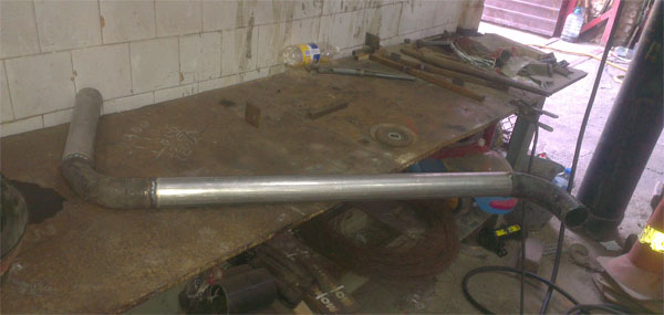

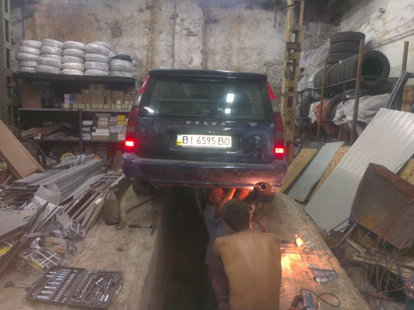

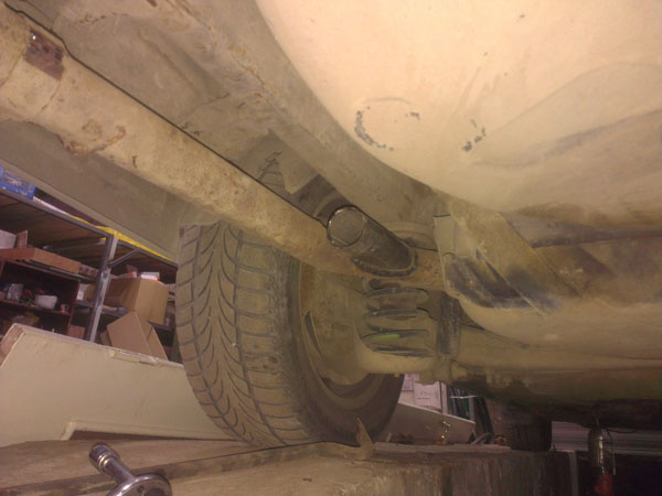

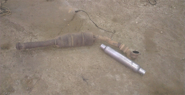

Тема не новая. И слава богу.Посмотрев все варианты и все откинул.некоторые из-за дороговизны,под ориджинал с 2 банками с 4 частей с хомутами,некоторые из за углов,некоторые из за уродства,некоторые из-за неудобства.Ну понятное дело мой вариант тоже ни фига не оптимальный взять хотя бы равнодлиность,ну у некоторых даже с завода ее нет))).И так,порешал с местом установки ,и погнал на базар.Для турбо вам понадобиться труба диам. 60,ее я взял 2 метра отдал 250 грн.Для соединения 2 выхлопа с основной трубой для менее геморной установки и меньшего гемора в случае снятия,купил хомут =100 грн.Ну заодно решил вырезать и катализатор,за трубу 550 мм отдал =220 грн,вырезал к стати зря кат был в идеале.Все собрали поварили, вырезал в бампере место( потом можно впихнуть алюминевую вставку).Ну по фото в принципе все видно. Осталось поставить насадки для декорации.

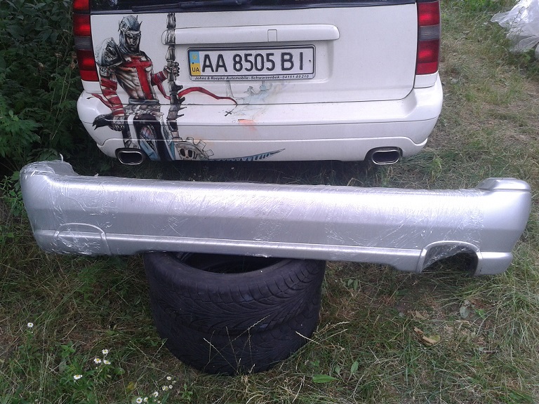

И я так хочу, надо вырезать место для насадки на другом бампере и вклеить на твой чтоб в оригинале было или бампер с кросс кантри.

FanVolvo написав:И я так хочу, надо вырезать место для насадки на другом бампере и вклеить на твой чтоб в оригинале было или бампер с кросс кантри.
Я могу дать телефон сварщика.бампер есть красить в лом.,(а вот и бампер),Никитос есть бесплатные насадки на трубы?)),что б я у тебя не снимал....
