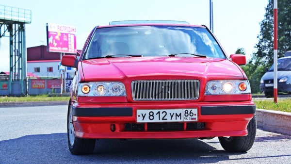

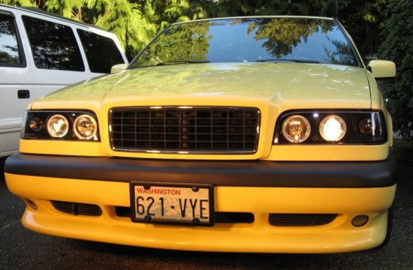

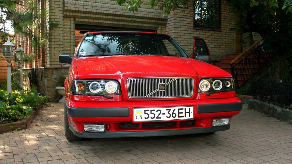

nikolajs написав:Если бюджет неограничен, то заказываете оптику как на картинке и ловите кайф от ксенона. Тут согласен, что качество ХЗ.
Вот если он не сильно ограничен, такие фары, как на картинке без ксенона светить будут? Или все-таки гулять по-полной? И линзы и ксенон? И спрошу совета у народа - цвет линзованой оптики лучше какой? Черный или хром?
Черный, как я понимаю, однозначно при установке ксенона, чтобы лишнее не отражалось, хром не так будет бросаться в глаза днем ...
Ну и решеточку http://www.skandix.de/en/spare-parts/body/body-parts/radiator-grill-styling-chrome-black-with-square-grid/1016006/
Черненькую :oops:

Повідомлення FanVolvo » Сер січня 08, 2014 12:57 pm
Я бы черный взял, Викинг себе такие на 850 ставил, говорил светят

Вот я тоже к хрому склоняюсь.. Осталось выделить неограниченный бюджет :)

По мне хром выглядит сильно по-Кетайски. С черным цветом можно помудрить. Например, покрасить отражатель в цвет авто. У меня Вольва черная, поэтому смотрелось бы зачетно

mserg написав: такие фары, как на картинке без ксенона светить будут? Или все-таки гулять по-полной? И линзы и ксенон? И спрошу совета у народа - цвет линзованой оптики лучше какой? Черный или хром?
Лучше брать линзы под ксенон! Более лучший свет! Даже если ты в обычные потом ксенон вставишь...
И какая разница какого цвета рамка? Отражать он ничего не будет, это просто внешний вид.
У меня линзы стоят внутри отражателя, так он даже не светится....
Лучше озаботься цветовой температурой ксенона.
