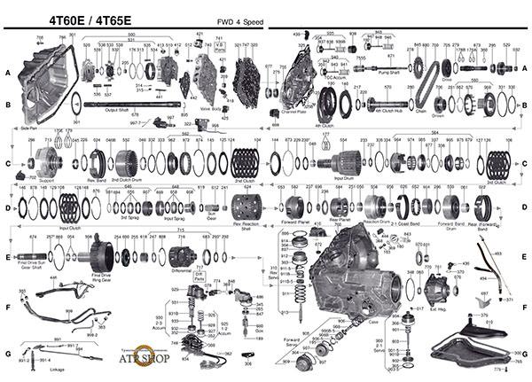

Обращайся в Гетеборг. Там возможно расскжут если посчитают нужным. Коробка в данном случае не при чем!
Вот такая штука есть и она работает - открой Vida Vadis и там все нарисовано. А как она работает меня мало волнует. У меня другая работа и голова забита другими вопросами.

Повідомлення ARTYHA » Нед січня 12, 2014 1:45 pm
в каталогах пишут просто...сцепление...
стоит на правой полуоси. а как оно работает инфу не найти....
