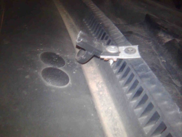

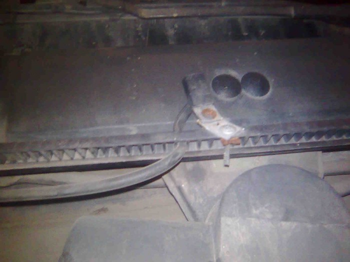

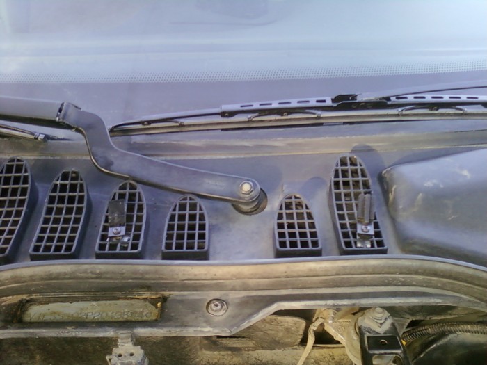

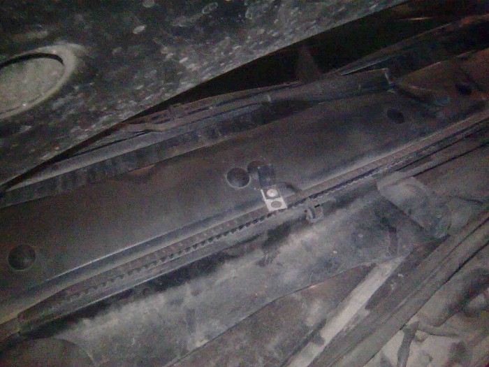

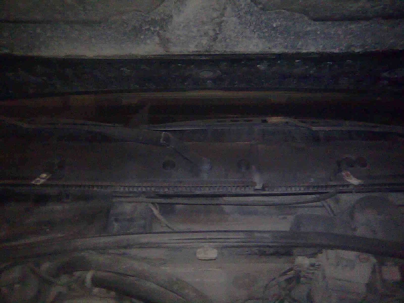

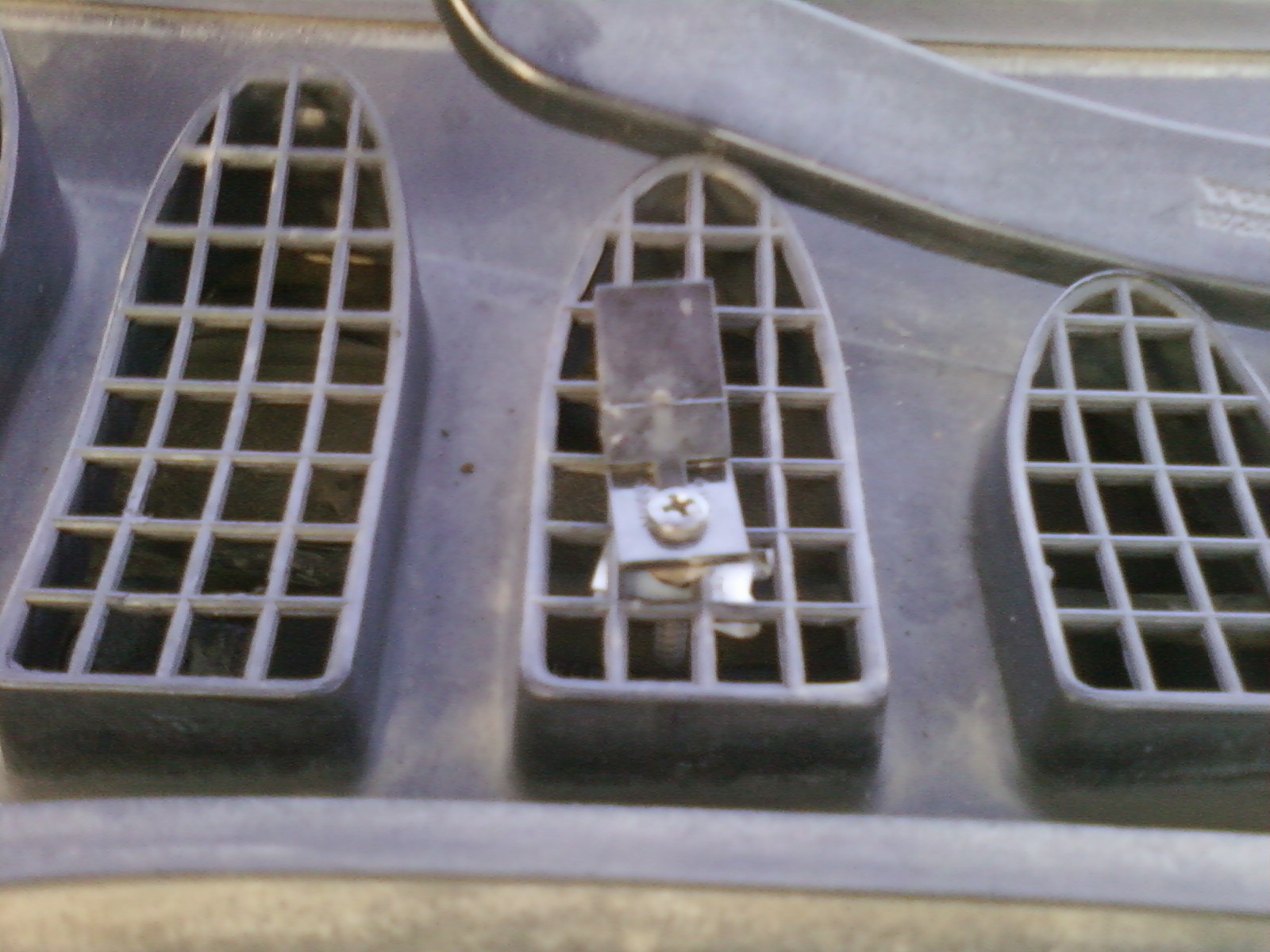

Повідомлення ivan@m » П'ят жовтня 23, 2009 9:09 pm
сегодня сделал так-купил форсунки типа дождь такие как были на тройке у меня (вроде с ваз 2110) купил их так как струи всё таки это не то.
и поставил их под капот.на пластмасовую штучку сфоткаю выложу.вобщем то что надо!

Повідомлення ivan@m » Суб жовтня 24, 2009 9:18 pm
вот так.форсунки разные бо одну поломал... :oops:
но если попадутся в штатные места то куплю.
