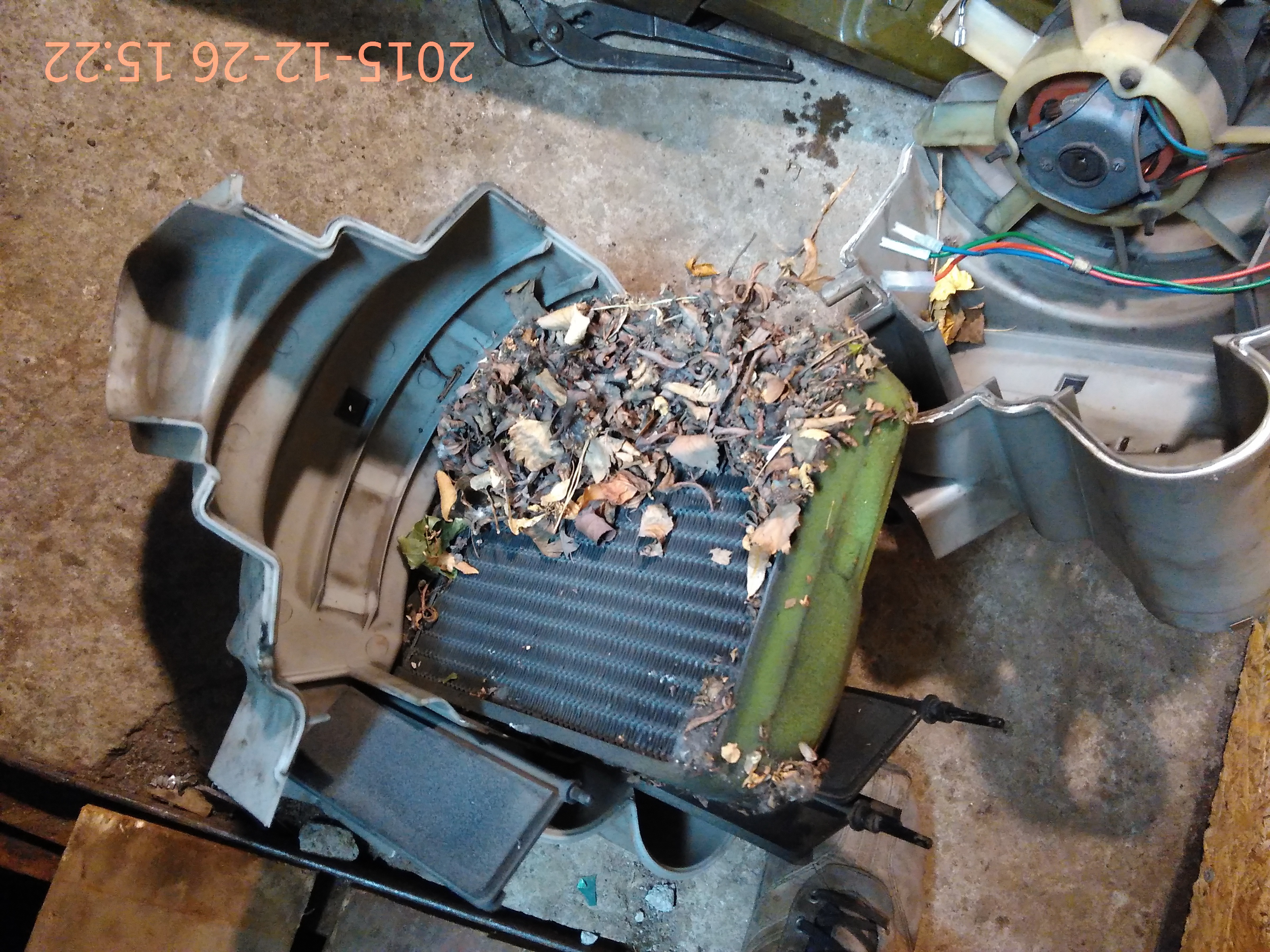

Решил создать темку, больше ориентированную на новых владельцев 240 или тех кто решил почистить печку или поменять моторчик в первый раз.

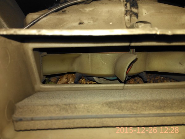

После покупки машины с печкой были 2 проблемы:
- Иногда повизгивал моторчик
- На ухабах крыльчатка цепляла за корпус

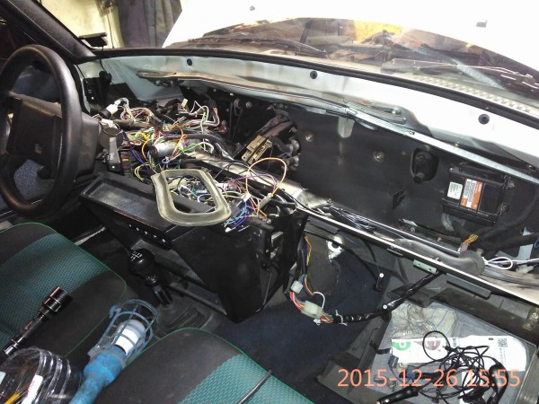

И то и другое доставало. Поузнавав что добраться до мотора печки это все равно что добыть иглу с жизнью Кощея - игла в яйце, яйцо в утке, утка в зайце и т.д., долго не решался. Я в ахуе как шведы здесь накосячили, я лучше 3 раза сальники в мосту поменяю или в коробке, чем в печку полезу.
Основная проблема конструкции даже не добраться, а что нет входного съемного фильтра! Как бы место его установки и хотел здесь обсудить.
В двух словах про сам процесс демонтажа, печку вроде можно вытащить и так, можно наверно, но я не верю :? Снимайте торпеду, это около 20 саморезов и 20 мин. (единственная хитрость, это потайной шуруп в центральной консоли в левом отверстии под декоративной полоской что над полочкой) Далее что крутить природа подскажет.
Последствия отсутствия фильтра видно на фото
Продолжение следует..

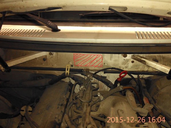

Продолжение. В голову пришли две идеи с фильтром.
Сначала придумал установить в подкапотном пространстве корпус с фильтром от какой то машины и забором воздуха или спереди или из под крыла. Для этого хотел сделать дырку в перегородке и установить для начала такой уголок

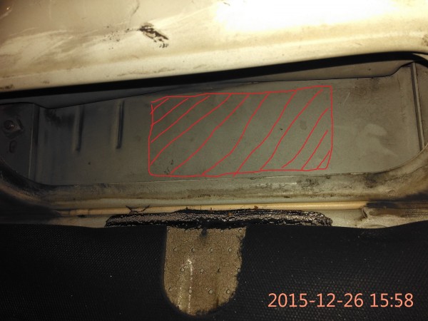

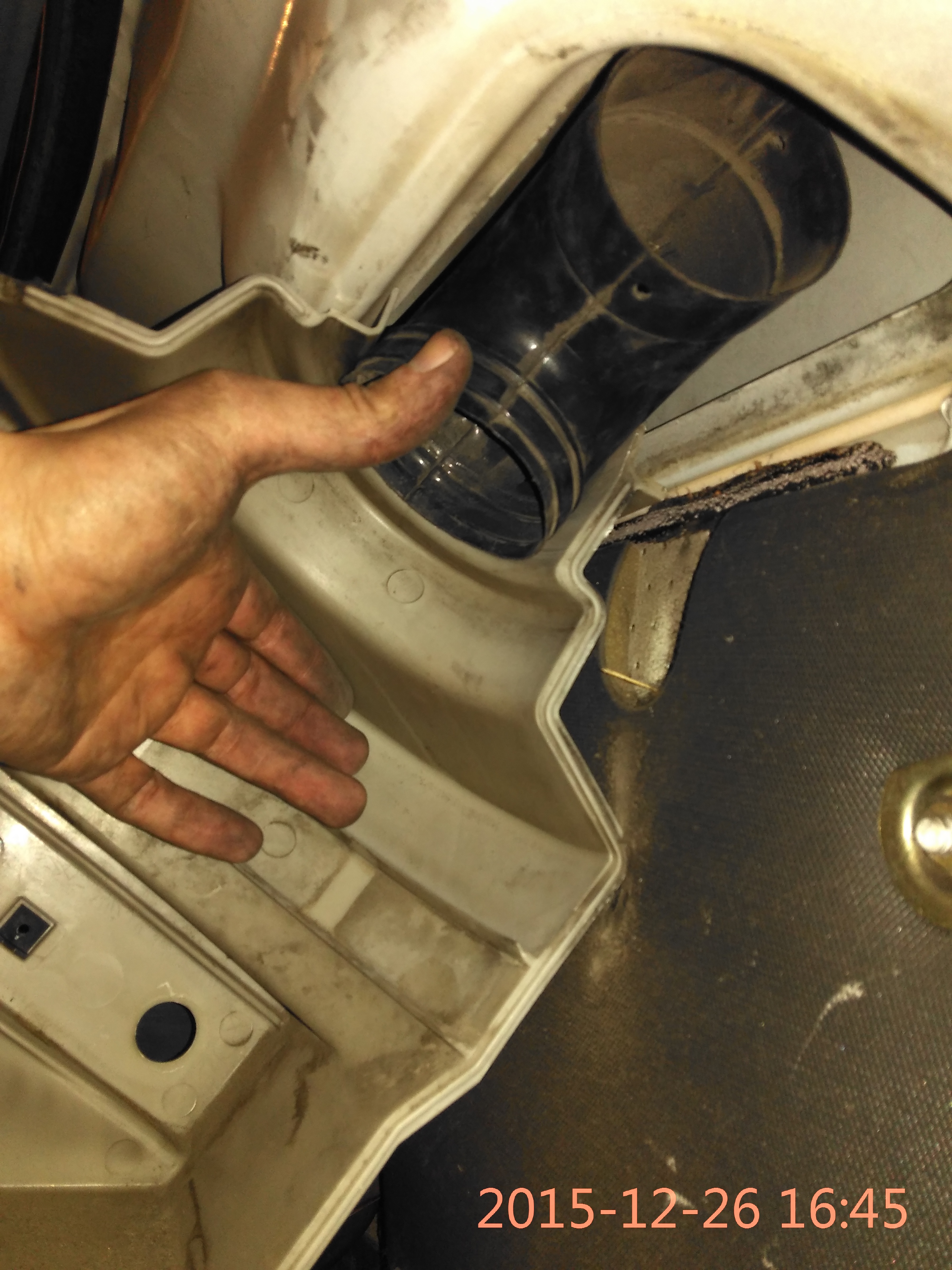

Повідомлення Bobrik » Суб грудня 26, 2015 8:55 pm
Но сделав перерыв на чай, осенило другое.
Сам фильтр сделать колхозным для установки в горловину печки, а для его установки прорезать дырку в перегородке, но побольше и сделать съемную крышку. Сам фильтр буду делать позже, благо есть запасной корпус для экспериментов.
