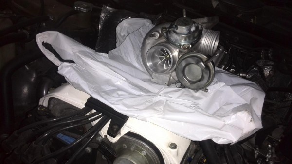

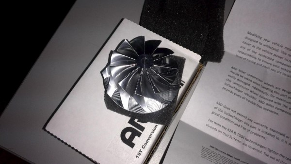

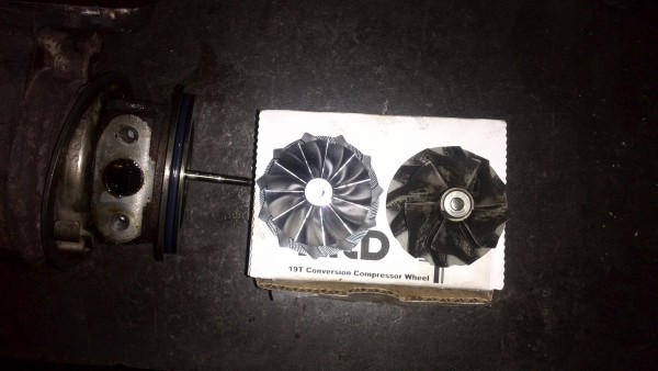

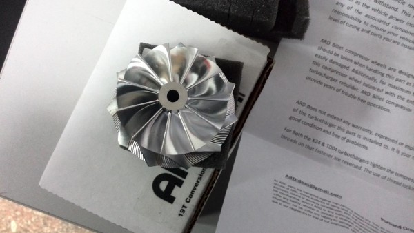

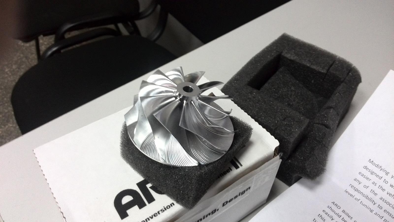

Пришло наконец тюнинговое 19-ое колесо колесо компрессора на TD04HL-16T,которую я поставил на М104.Колесо Конвершн,т.е. на 16Т,18Т становится без расточки горячей части(болт-он).Холодную часть нужно расточить,но это не проблемно.Для особо ленивых на этом же сайте есть и Компрессорные улитки 19Т(примерно по той же цене - немного больше сотки баксов),и есть даже 22-ые колеса(пишут,что можно под них расточить 19-ую холодную улитку).Кстати,19Т конвершн можно установить и на 13G,и на 15G,просто в горячей части нужно сделать проточку. Что понравилось в этом колесе - оно 11 лопастное и имеет производительность ощутимо выше стокового 19Т.
зы.Кому интересно спрашивайте,дам координаты человека,притянувшего это добро.
Ну и несколько фото.

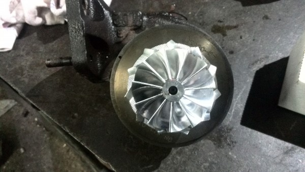

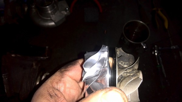

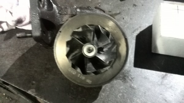

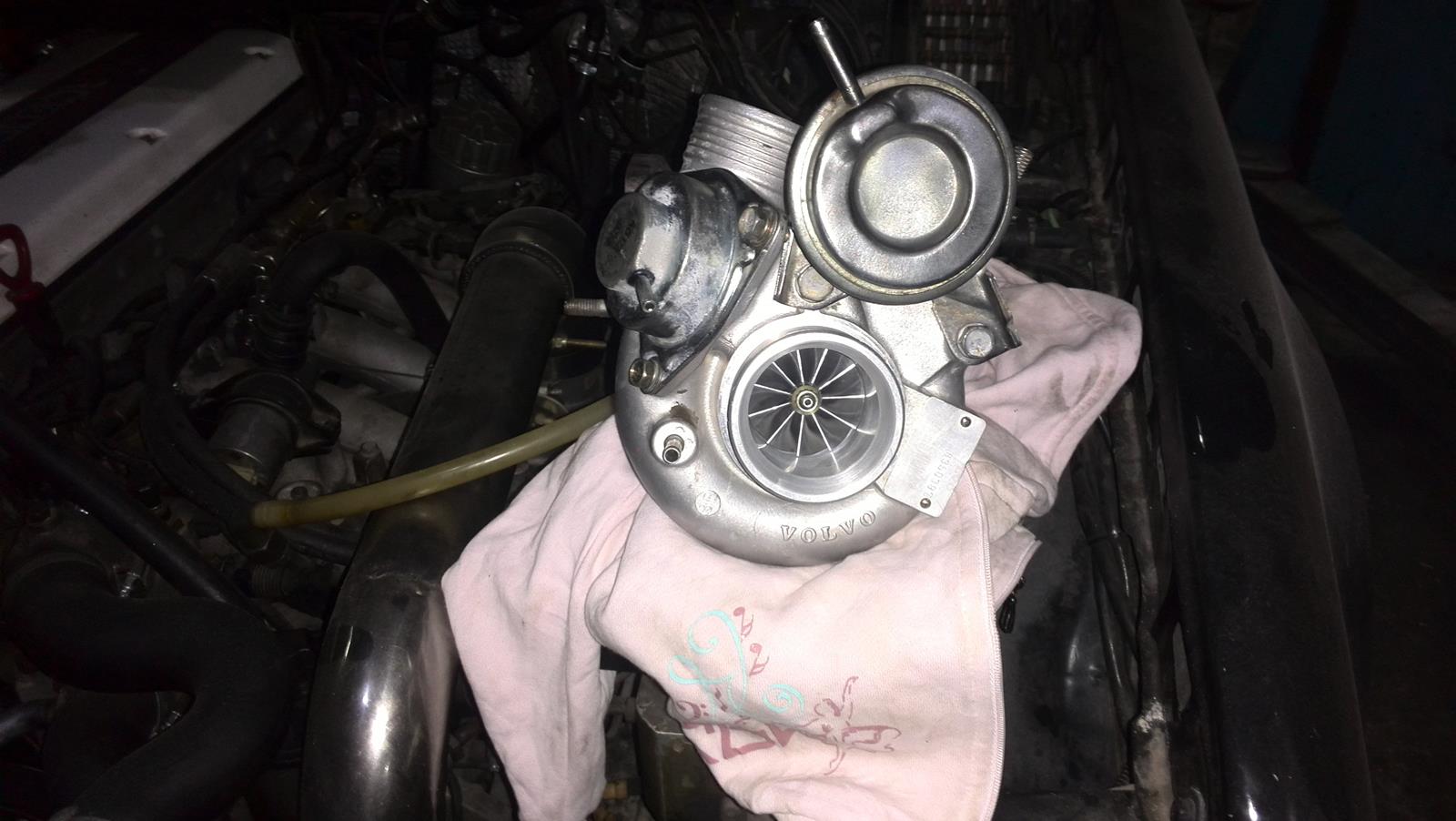

Повідомлення asvodessa » Вів грудня 06, 2016 10:48 pm
Сравнение размеров стокового колеса 16Т и 19 Конвершн.
Сейчас растачивают компрессорную часть 16Т под новое колесо.Как соберется турбина выложу что получилось.Потом сделаю фактический замер/сравнение наддува 16Т/19 Конвершн.Разница должна быть примерно 30%.

Re: Кому интересно.Переделка TD04HL-16T в TD04HL-19T
Повідомлення asvodessa » Пон грудня 12, 2016 1:30 am
Турбина готова,на следующей неделе будем перепрошивать Мерса,заодно и посмотрим,сколько она надует на новом крыле.

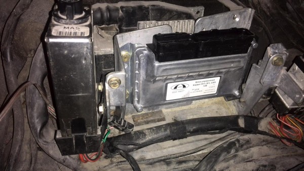

Повідомлення asvodessa » Пон грудня 12, 2016 1:45 am
Вот эти - рулят все и вся,очень крутой мозг,без ограничения по количеству котлов.

Повідомлення MOOSE » Пон грудня 12, 2016 1:20 pm
asvodessa написав:Вот эти - рулят все и вся,очень крутой мозг,без ограничения по количеству котлов.
ето ж типа Микас перепаяный?
Повідомлень: 3719
Повідомлення asvodessa » Пон грудня 12, 2016 1:22 pm
MOOSE написав:
Та не,Микас там и рядом не валялся.
asvodessa
Повідомлень: 819
З нами з: П'ят липня 01, 2011 1:19 am
Автомобиль: 850T5 360hp
Повідомлення MOOSE » Пон грудня 12, 2016 1:41 pm
asvodessa написав:
MOOSE написав:
корпус от Микаса
Повідомлень: 3719
Повідомлення asvodessa » Пон грудня 12, 2016 3:24 pm
MOOSE написав:
asvodessa написав:
MOOSE написав:
корпус от Микаса
Та не,корпуса конечно похожи,много унификаций сейчас.но сами мозги ничего общего не имеют.
