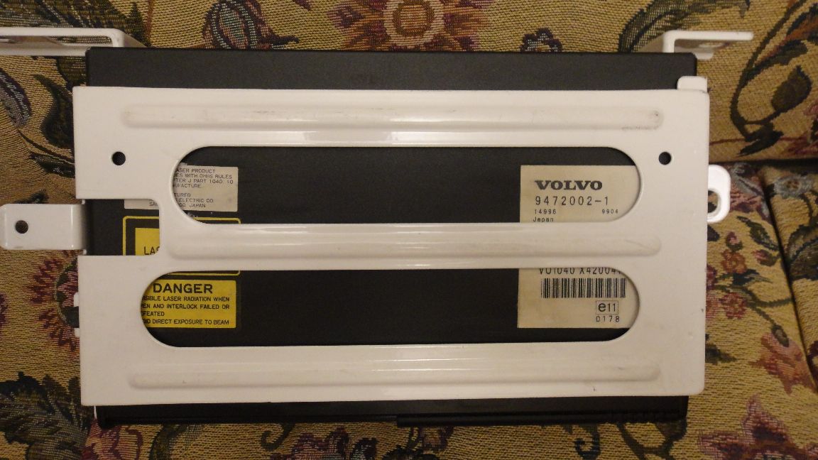

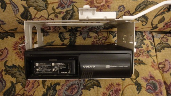

Была неприятность с CD ,в штатной магнитоле HU-801. Пришлось купить другую магнитолу и перебросить работающий блок CD. Просто замена магнитолы, ничего не дало. Собственно работает, но не светится подсветка, на руле не работает управление, телефон и тд. Пытались прописывать, но проще заменили блок. Все работает отлично. По ходу процесса, купил внешний CD. Лежит что с ним делать не знаю.

Повідомлення Вадим_NV » Сер квітня 11, 2018 9:23 am
Если не дорого могу забрать . Он на 5 дисков ?

Повідомлення atol » Сер квітня 11, 2018 9:33 am
На 10 дисков.
