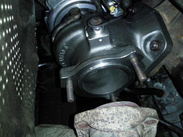

Повідомлення AndreyKa » Сер січня 30, 2019 10:47 am
На фото фланца видно прилив с резьбой, туда прикручивается край теплового экрана.

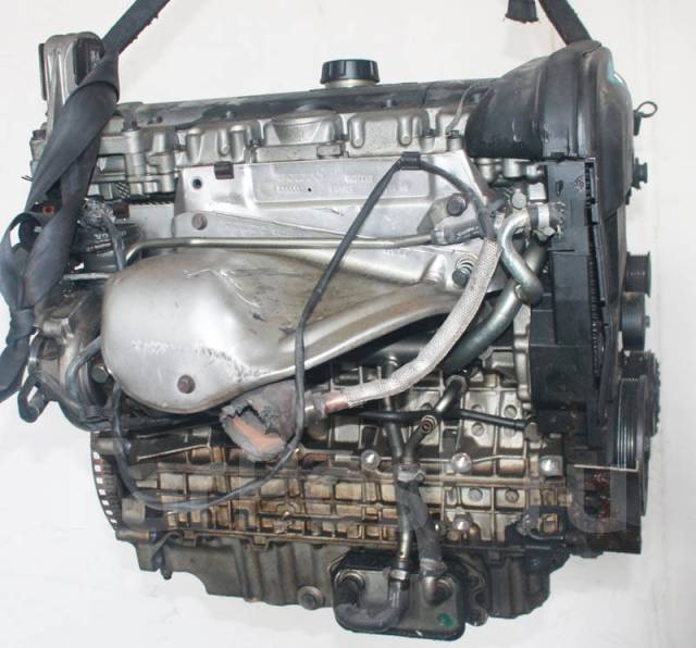

Повідомлення Merlin » Сер січня 30, 2019 1:24 pm
на P2 платформе такие почти на всех турбобензинках
У меня на S60 например
фото. экранов там 2. плоский и фигурный.

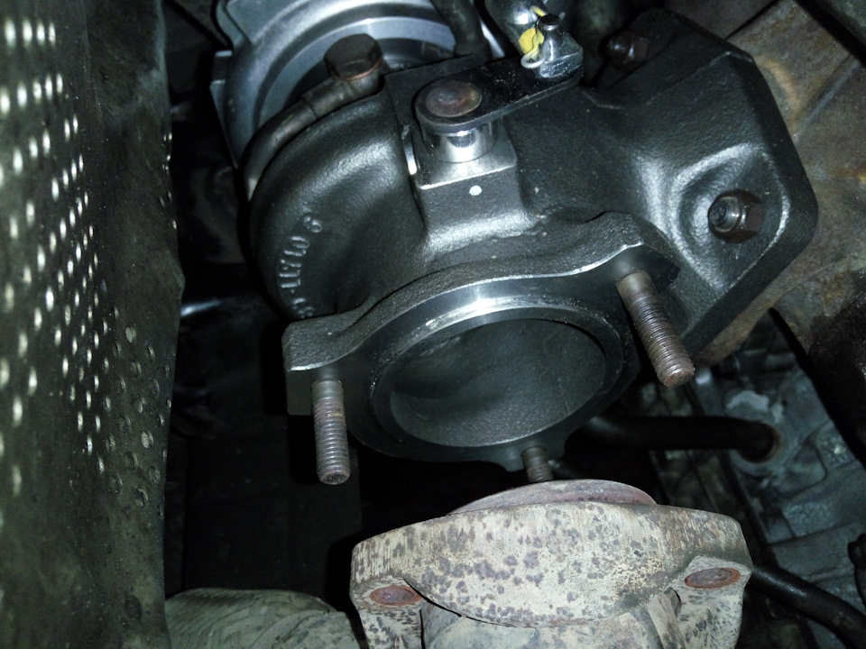

Повідомлення AndreyKa » Сер січня 30, 2019 2:12 pm
Суть в том чтобы поставить такой тепловой экран. Загводзка во фланце.
