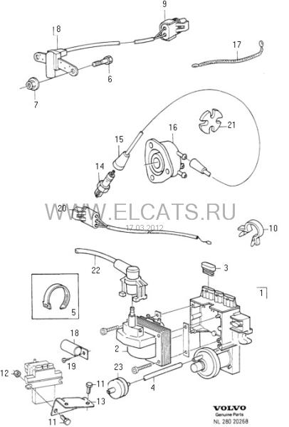

Сообщение B200K » Сб мар 17, 2012 1:20 pm
катушка запалювання,до неї підходить центральний провід від трамбльора.а під нею стоїть модуль,от він у тебе і партаче.
B200K
Сообщения: 874
Откуда: Чернівці
Автомобиль: volvo 360
Re: Вакуумный ускоритель на 340 DL
Сообщение B200K » Сб мар 17, 2012 1:29 pm
катушка під номером 2.модуль під номером 1.

B200K писал(а):катушка під номером 2.модуль під номером 1.
точно! вижу! внизу модуля вакуумное опережение (круглое), а замена катушки решит проблему разве? бокопорит же опережение...

Сообщение B200K » Вс мар 18, 2012 1:47 am
треба замінити сам модуль,а його продають разом з катушкою,в більшості.

Сообщение Григорий » Пн мар 26, 2012 11:06 pm
Не заменишь ее никак,и замена трамблера ничего не даст,он там работает просто как разнощик.Блок зажигания по идее не разборной(правда я разбирал),продают обычно вместе с катушкой.Если не работает вакуумное опережение зажигания,то будет постоянно позднее зажигание,и машина будет тупая на разгон.Если покупать такой блок то только проверять на месте,у меня лежит такой блок тоже с такой проблемой,рабочий только не регулирует зажигание,уже открытый.На своей машине решил проблему установкой контактного трамблера и жиговской катушки,думал временно,но так и продал машину.
