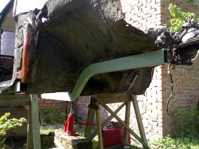

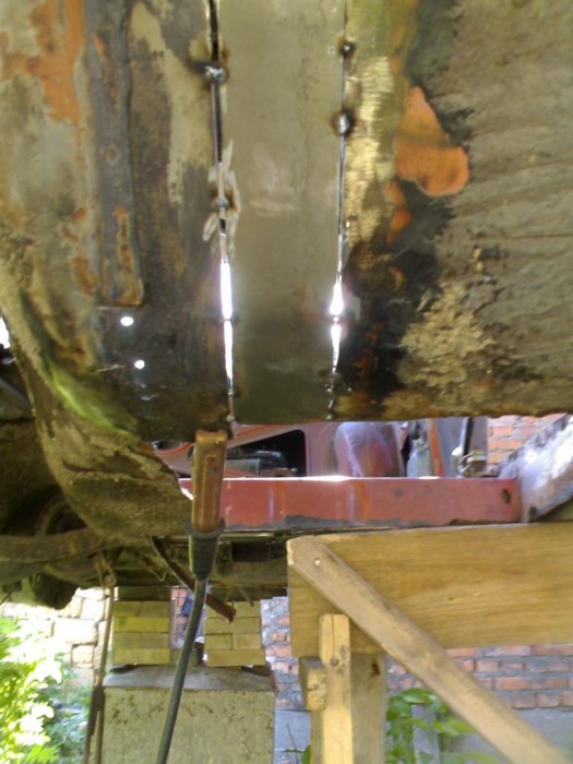

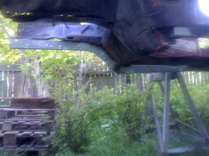

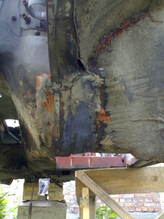

Возобновляю тему, после обновления дизайна старая так и не появилась, а интерес к ней был не малый.
Итак, в октябре приобрел я этот чудо аппарат, и начал по-немногу приводить его в порядок, а работы там не початый край!!!
сейчас уже дошло дело до лонжеронов, леплю новые )))))
фото процесса смотрите ниже.

Сообщение skazochnyi » Сб фев 14, 2009 8:57 pm
продолжение ))))

Сообщение skazochnyi » Ср фев 18, 2009 9:53 pm

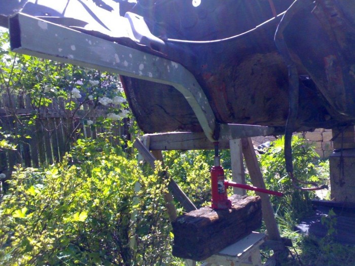

а вот и второй лонжерончик )))

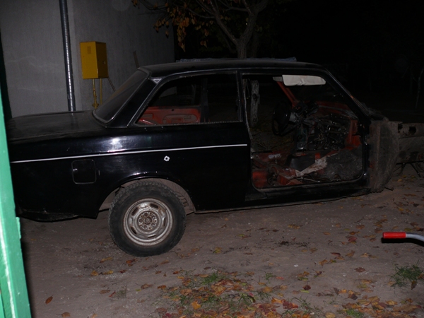

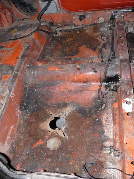

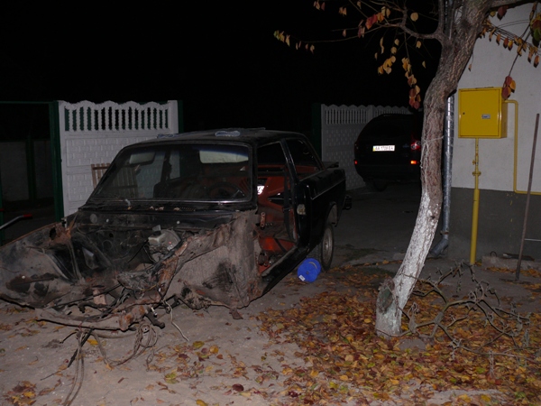

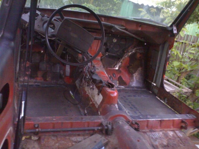

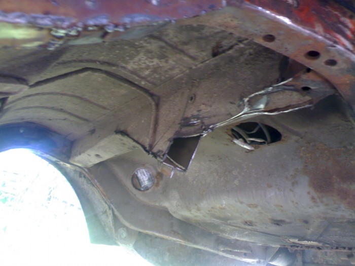

Сообщение skazochnyi » Пн ноя 02, 2009 8:08 pm
По поводу последних фото ничего сказать не могу, хотя я их одно время видел, сейчас тоже нет.

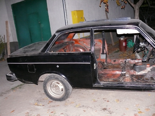

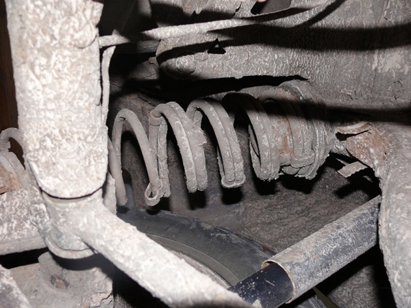

а вот несколько моих:

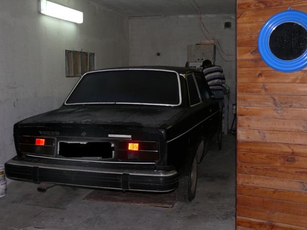

Это задняя тяга Панара, ее решил удалить, буду переделывать крепление заднего моста, а именно верхние рычаги, они станут не перпендикулярно моста, а под углом, этим и будет обеспечиваться неувод моста относительно кузова в поворотах. Ну и естественно стабилизатор поперечной устойчивости.

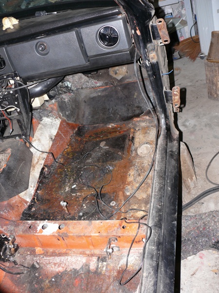

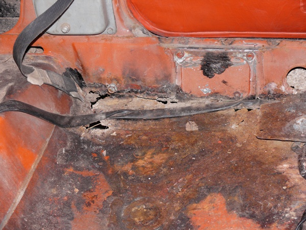

а это передний пол ))))))), задний примерно такой же )))))
В принципе, сварочные работы по кузову почти закончились, планы на ближайшее будущее -- отпескоструить все что ниже крыши до метала и отдавать малярам на рихтовку выведение плоскостей и т.д.
Сейчас ищу пескоструй, может у кого-то есть знакомый или знакомый знакомого кто мог бы помочь в этом вопросе?
