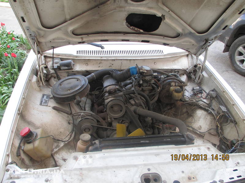

auto.ria.com/auto_volvo_245_12589237.html
Вопрос. Шо у нее за передняя подвеска?.. Де стойки?

Так наглядней. Дыра в капоте видать под Солекс))))

подвеска как на 145,мож переходная а мож 145 и есть

Очередной мутняк с доками,сколько их? У меня была 245-я по докам 94г.в.(ввезена в 94)а фактически 77г.в. и стаканы там такие как и на более поздних(под макферсоны),а на этой или нос с 145 или с птс мутняк.
П.С. 145 делали до 74г.в.(Википедия).

Во-во,вот так оформлялись машины. При продаже особо не придирались,люди даже в Польшу на ней мотались не раз,так где то и затерялась на просторах Украины.

Так это 145. Просто по докам 245 :) Переходных кузовов не было, только моторы на ранних 244 ставили от 144, нижневальные.

та нет ,друзья,это не 145!салон не 145,лючок бака не там,и под капотом не так!вот привожу фото https://www.google.com.ua/search?q=%D1% ... 7#imgdii=_

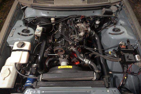

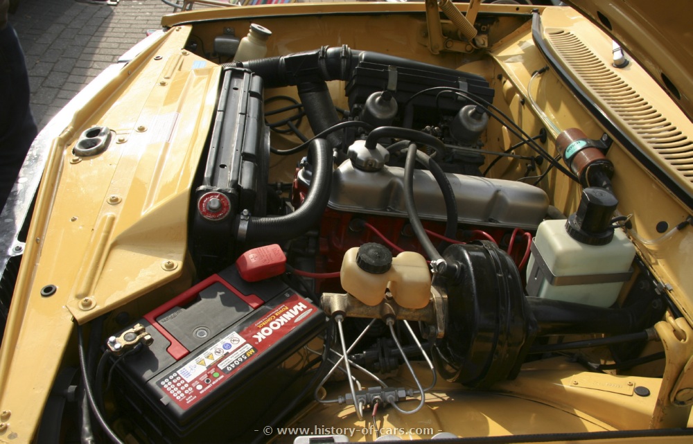

145-я.Брызговики,лонжероны,передняя подвеска,вся подкапотная компоновка с 145-й,а в остальном кузова сильно схожи,здесь возможно только панель с крыльями заменили от 240-й.Короче конструктор.
Фото подкапотки с 240-й и 145-й.
145-я
240-я
