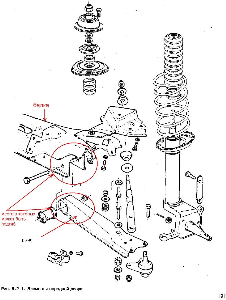

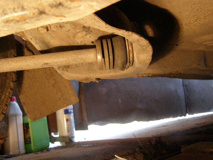

Re: Рвет подкосы.
Повідомлення nocomments » Вів травня 18, 2010 9:31 pm
Стас,ты что понимаешь под рычагом?В мануале тот "подкос" называют еще "продольный балансир" и "передняя штанга",короче не соскучишься.Я вообще эту штуку называл раньше тягой :? .Балка это то,что на стр.7 мануала обозначено под номером 15 и называется "поперечина"?Вот еще одна фотка,то,что было после покупки-подозрительно много шайб накрутили,а гайки и сайлента с другой стороны уже нет-убежали.

Повідомлення Stas340 » Сер травня 19, 2010 8:21 am
Как по мне нужно внимательно осмотреть все крепежные точки балки к кузову, место крепления рычага к балке и балку где крепится рычаг однозначно где то косяк.
Иван прав, сколько не нарезай а рвать все равно будет. Володь попробуй простой рулеткой замерять расстояние на рычагах правом и левом между рычагом и тем же лонжероном или поперечным усилителем, может он ровно стоит а закосячен сам кронштейн к которому прикручивается подкос.
А когда откручен подкос рычаг относительно балки стоит ровно или отклонен?
И еще - а резину не ест?
