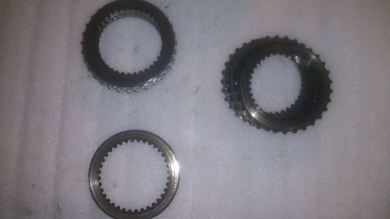

Предупреждаю, Это не моя работа. а запасная коробка.
Вобщем дефектую запасные коробки перед разборкой своей дабы понять что из запчастей у меня есть живое.
и наткнулся на такое в одной из 2х коробок.
Слева внизу фрикцион, на котором нет фрикционного слоя.

Какая коробка?

Судя по фото фрикцион с АКПП. такое бывает когда закусывает уплотняющее колечко, и при подачи давления на сжатие фрикциона, оно происходит не в полной мере, начинается проскальзывание, горит масло, от повышения температуры, и сгорает мягкая часть фрикциона.

Ну а какая у меня машина? Угадайте с 3х раз :cars:

:-D ZF4HP14 Volvo 460.

Хоятя я уже точно и непомню, может именно эта от Деу леганзы. но коробка таже.
