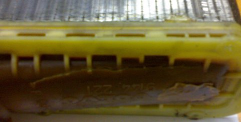

Сообщение Viking » Сб сен 20, 2008 8:06 am
порвался радиатор отопителя.. первые ощущения, что машина загорелась. из под торпедо клубья пара как дым... но как оказалось ему уже приходило время

Сообщение DrEvil » Пн сен 22, 2008 3:49 am
7 литров тосола в салоне? проверяй пробку расширительного бачка

Сообщение Viking » Сб сен 27, 2008 9:06 am
через салон на улицу.. с пробкой все ок у меня была такая ситуация и на 460.. простоиногда не стоит в пол давить.

Сообщение Wlad945 » Сб сен 27, 2008 8:50 pm
Viking писал(а):.. просто иногда не стоит в пол давить.
А что, от оборотов до такой степени давление в системе охлаждения повышается?

Сообщение DrEvil » Вс сен 28, 2008 3:55 am
квадратичная зависимость

Сообщение Samal » Сб фев 13, 2010 11:38 pm
Помоему от педали в полу мало что зависит в системе охлаждения....
Двигатель с его системой охлаждения разщитывается вместе, а вот пробка могла сделать свое дело если в ней клапан не рабочий. Радиатор начал течь и все давление в системе, а при рабочей температуре это почти 2кг(если клапан не работает то больше) выдавило весь антифриз тебе в салон.

Сообщение Viking » Вс фев 14, 2010 12:46 pm
Samal писал(а):Помоему от педали в полу мало что зависит в системе охлаждения....
внимательно смотри 2-ю фоту. там все видно. Двигатель то может и расчитывался. но не натокое кол-во эксплуатации и не в условиях Украины с ее топливом и непонятного происхождения другой автохимией.

Сообщение Samal » Чт фев 18, 2010 8:15 pm
На второй фотке вижу трещину...
Но я говорю что это наверняка из за клапана, а не из за забитой вентиляции поддона!
