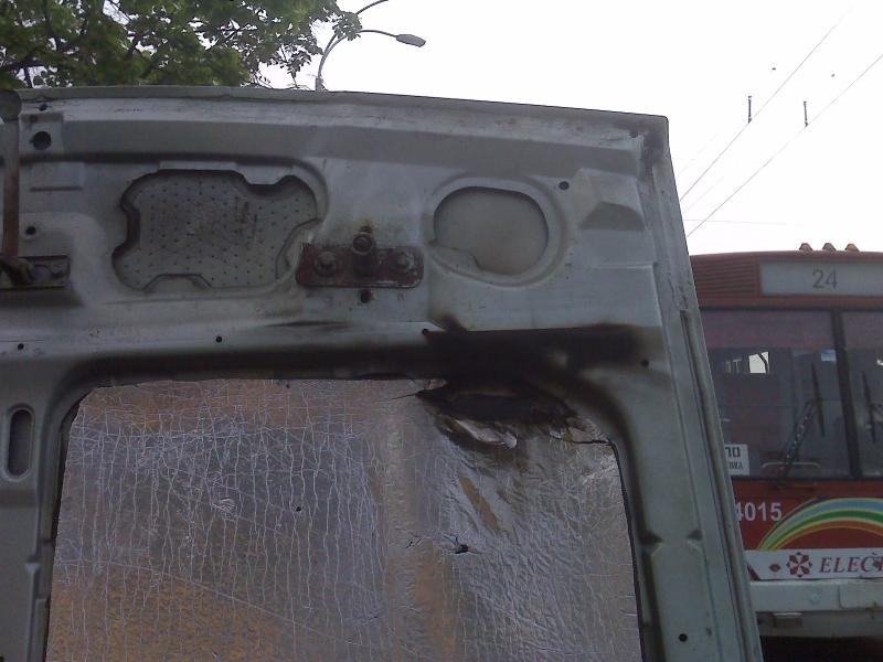

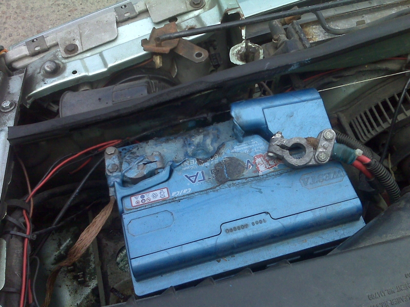

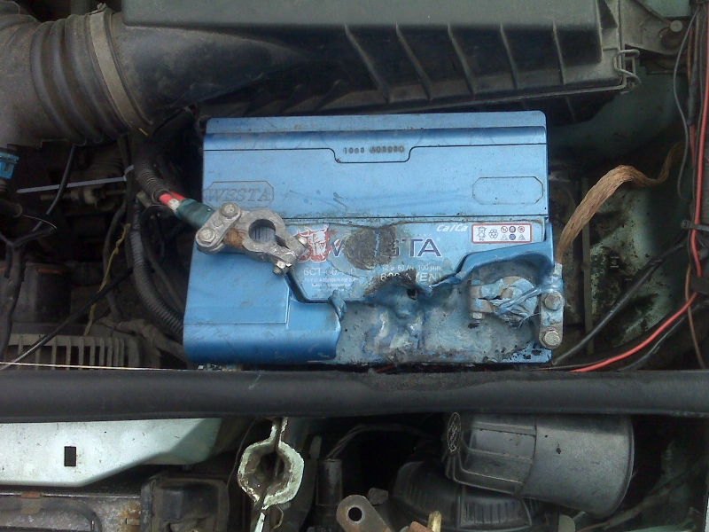

Вот собсна фотки халепы!

Сообщение ARTYHA » Чт май 13, 2010 12:15 pm
вывод один напрашивается - покупайте нормальные аккумуляторы!
