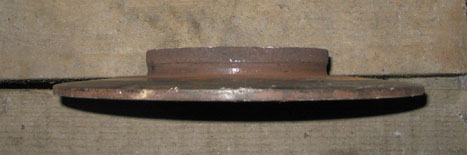

На фото тормозной диск автомобиля Вольво 360. Внешняя поверхность диска изношена не равномерно, а толщина диска уменьшается от центра к краю. Это вызвано неисправностью суппорта и не своевременной сменой колодок.

На этом фото изображен тормозной диск Вольво 740. Износ рабочих поверхностей не равномерен из-за не правильной работы суппорта, даже если бы толщина диска находилась в норме, пользоваться таким автомобилем просто опасно. Необходим ремонт суппорта и замена тормозного диска из-за опасности его разрушения.
