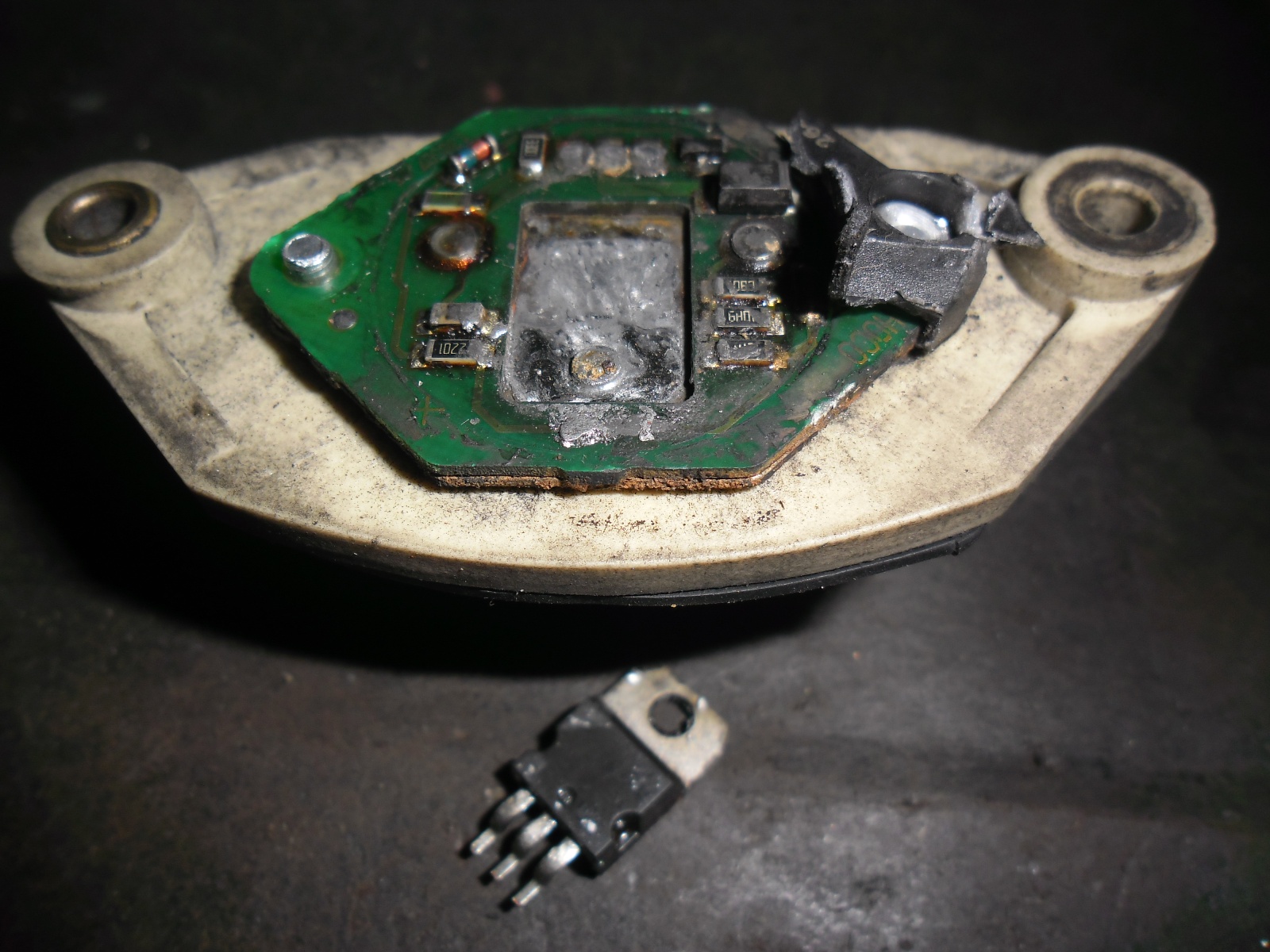

Сообщение zmey-kumarik » Чт мар 15, 2012 4:59 pm
Долго и безуспешно воюю на работе с любителями "прикурить" от машины с заведённым двигателем. Бесполезно. Вобщем, вот вариант с наименьшим ущербом - порвало "таблетку" (шоколадку, интегралку и т.д.). Делайте выводы, господа вольвоводы.

Прикол в том, что стартер высаживает акуму до 10, а то и до 9 вольт. Недостающую напругу пытается догнать генератор, попутно растёт на него нагрузка и по току. Если для аккумулятора это штатный режим работы, то для гены - режим короткого замыкания. В стартерном режиме аккума выдаёт ток 300 - 700 ампер, а у гены ток раз в 10 поменее будет. В первую очередь страдают статорная обмотка и выпрямитель. Далее, при увеличении нагрузки на выходе, неизменно растёт и ток возбуждения. Якорь и не такое надругательство выдержит, а вот таблетка - вещь нежная. У мну на работе проблемы с зарядкой наблюдаются только на технике с лёгким доступом к аккумуляторам. Там, где нужно крутить гайки, чтобы добраться до аккумуляторов, геннадии работают по 20 лет без проблем. А эта таблетка ставилась нульцевая, отработала 3-4 месяца, и була реальным Бошем. Хотите дальше играть в рулетку - давайте люлей своим генам.
