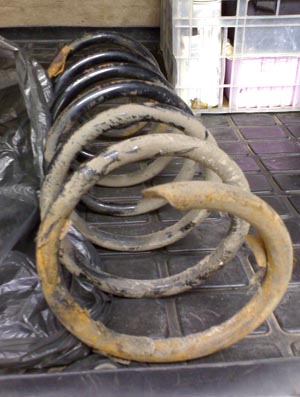

Повідомлення Viking » Чет лютого 26, 2009 12:12 am
если бы колодки не решил поменять не знаю когда бы и заметил. отломалось пол витка и вылезла наружу в сторону моторного отсека. при этом машина визуально даже не упала. левая сторона.

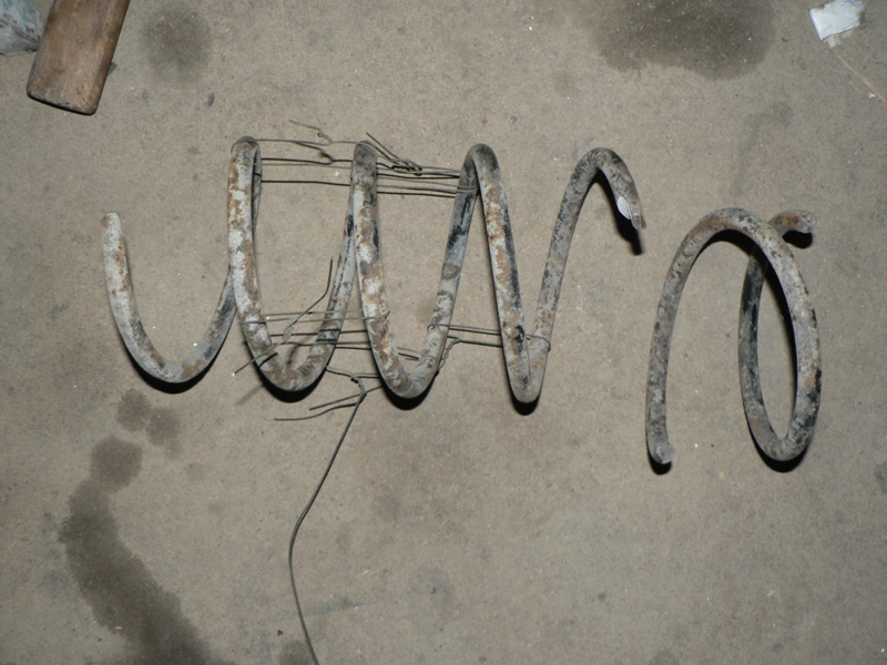

Повідомлення Alexzoolog » Суб березня 07, 2009 6:38 pm
The_Lord_Alex написав:ха! Я пол года ездил со стуком приповороте колеса. потом решил посмотреть поддомкратил и вытащил 1 кольцо. которое судя по облому было отломанным давно. Стук прекратился. через некоторое время опять появился. процедура мне уже знакома потдомкратил и еще 1 кольцо убрал оттуда.
Больше нервов не хватило поехал искать пружины.
Машина после того как я убрал 2 кольца видимо не села на правую сторону.
нашел пружины то?
ехал я давеча, не трогал никого, по трассе тут звон будто мелочь рассыпалась. остановился вышел - ничего не нашел. через 5 км после громкого "ДЫНЬ" появился хороший такой стук в водиительской стороне подвески. Вышел, полез под низ - причины не нашел. Ну, думаю, не беда, хороший стук он то всегда себя покажет. доехал домой нормально. а сегодня разобрал - пружина раскололась на ТРИ части. Сверху отломилось полтора кольца и в чашке застряло и снизу кольцо примерно, но оно улетело.. вот такая вот загогулина. вытащу -помещу фото героя :P
самое интересное в том, что машина визуально не просела вообще :-)

Повідомлення Alexzoolog » Сер березня 11, 2009 9:01 pm
Ну вот. Как и предполагалось, откололся кусок снизу и улетел. Через 5 км откололся еще кусок...
Пружины подходят по отзывам от Мерса 123 и от жигуля, но от жигуля если - получается табуретка, т.к. жестковаты. Буду подбирать наверно методом тыка по диаметру пружины, диаметру прута, количеству витков и длине.
