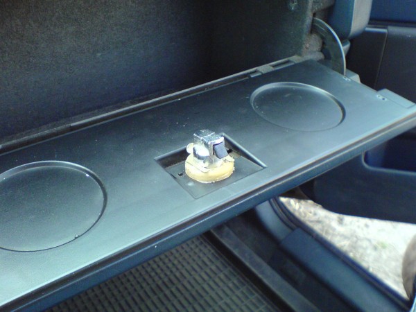

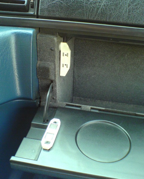

Владельцам 740 известна "проблема" замка бардачка!
Вот как она была решена на моем автомобиле (мебельные магнитные защелки). На наших хороших, харьковских дорогах "бардачек" очень часто оказывался открытым!
Пришлось переделать.
