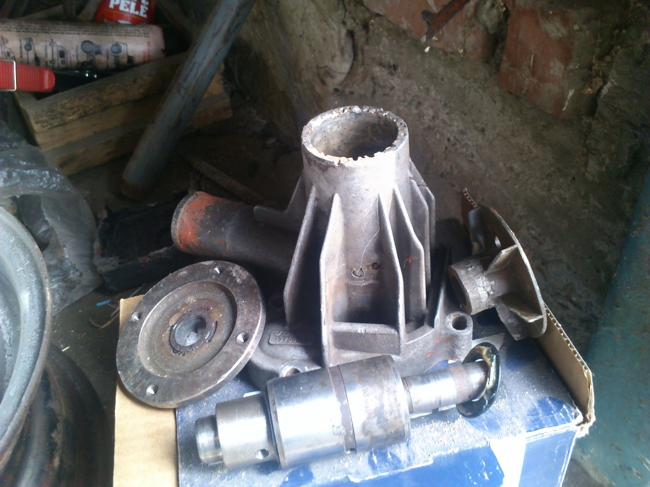

вал от помпы газели,с одной стороны чуть обрезанный и с выточенным переходником под родной шкив.такая конструкция 1.5 года работала и довольно неплохо.причина поломки-оч сильный перетяг новых ремней.после 3-й удачной попытки запресовки нового вала с газели в корпусе помпы образовалась трещина
была 344 В200Е

Зачем такой гемор. Новая помпа полторашку стоит.
