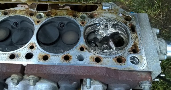

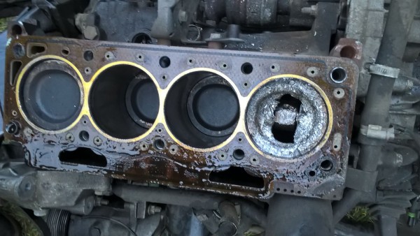

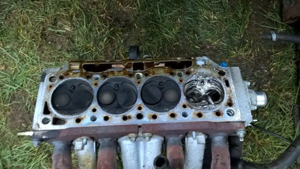

Сообщение west » Вт дек 08, 2015 7:40 pm
В двух словах, на 440 с 2,0 порвало ремень, знал что можно одеть новый и она заведется и поедит, так и было троила но ехала (знал что согнутый клапан мог оторватся) но нужно ехать. Итог не долго хватило на 60 км. и все. После попытки завести схватила и заглохла, а потом клапан стал поперек.

Ну непавизло. бувае. моторчик жалко, но в него походу недавно лазили. судя по фото прокладка свежая. и недорогая.

Та не скажи...Если бы не чудил,а сразу на буксир ,то 90 проц отделался бы заменой клапана,прокладки и ремня.А так к этому голова поршень,шатун,может еще и коленвал(хотя вряд ли).Он ведь выложил это для того,что бы другие не вздумали последовать его примеру,так сказать для наглядности,не у каждого мотор есть в запасе.

Голова делается без проблем,с коленом вряд ли что случилось.

Ну из-за клапана вряд ли колено пострадало, а вот после гидроудара наблюдал 1DZ (погрузчик Toyota) с гнутыми клапанами, штангами (шпонки шестерён ГРМ срезало) и малость гнутым коленвалом - разница ВМТ 1-го и 4-го поршней была пару градусов поворота колена.
