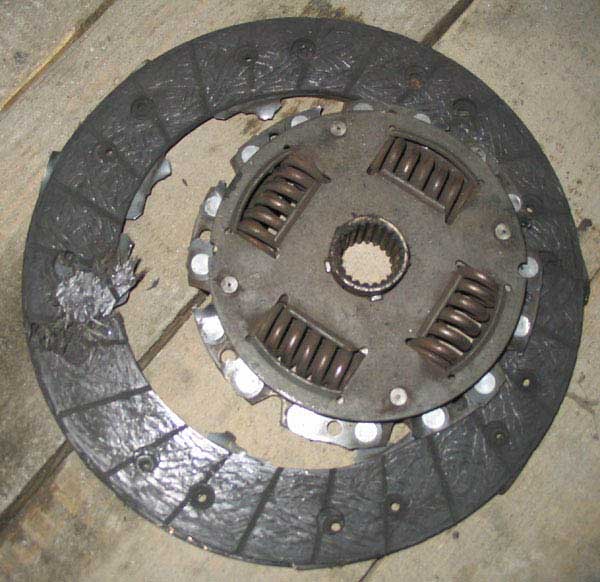

Повідомлення DrEvil » Суб листопада 18, 2006 1:03 pm
На этой фотографии вы можете увидеть диск сцепления от автомобиля Вольво 850 Т5. Предельный износ узла сцепления автомобиля - показал слабым местом заклепки, скрепляющие две взаимно подвижные части диска. Как следствие автомобиль остановился.

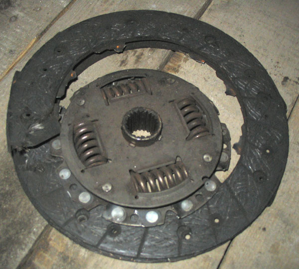

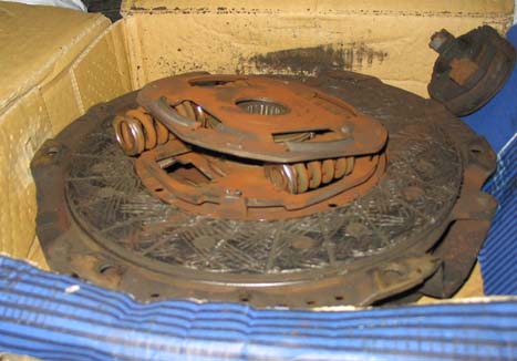

Повідомлення DrEvil » Пон листопада 20, 2006 1:02 am
Диск сцепления автомобиля Вольво 740. Следующие две фотографии красочно показывают, что может произойти если превышать заводские ограничения по нагрузке на узел сцепления. Как видите центр диска сцепления очень ровно оборван от фрикционных накладок, обратите внимание, что обрыв прошел по металичестким лепесткам, к которым крепятся фрикционные накладки.
Предположительно причиной такого повреждения является попытка старта с повышеной передачи(третья либо пятая) путем бросания сцепления при максимальных оборотах.
