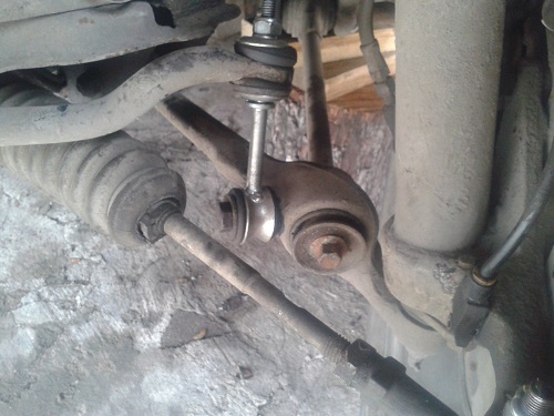

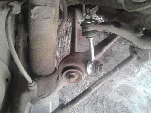

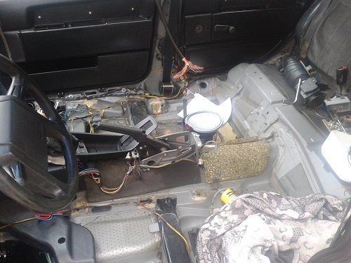

Занимался телегой. Доделал сварочные работы. Все, дырок в кузове нет. Заварил , замастичил.
Сделана левая сторона - замена ступицы и датчика АВС , установка стойки стаба и подложка резинки под хомут стаба. На завтра правая сторона.
Гайка ступицы все ж на заводе контрится обжимками - видно три следа от преса. Затянул рычагом 60см( примерно 100н) - дотянул еще на 45 градусов метровым. Покернил гайку .Будем верить Сереге 740 и надеяться что подшипники не гудят :D .

Повідомлення alexnax » Суб березня 08, 2014 9:11 pm
Двухрядные и нужно затягивать до упора, если загудел то замена

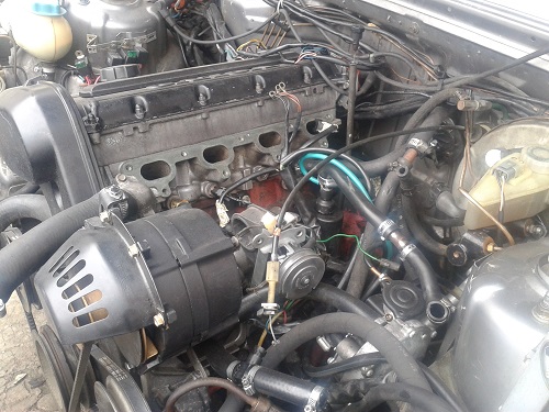

Ремонт полика в ногах водителя и переднего пассажира. Мойка ,чистка,всего салона .Замена карданчика рулевого в сборе от 940, замена ступиц передних, замена стоек стаба и подложка прокладок под подушки стаба , замена бензонасоса - стоял наверно с таврии, теперь с газ 3110 с 406м. Замена фильтра. Замена лямбды ( хотя старая и работала , но...), стояла на 4выхода - теперь как и положено на 3.
В поисках проблемы с повышенным ХХ, снят коллектор впуска - ждем прокладку.
Не смог снизу - лежа открутить стартер на дефектовку - завтра попробую снова. Пока снят коллектор , удобно подлазить.

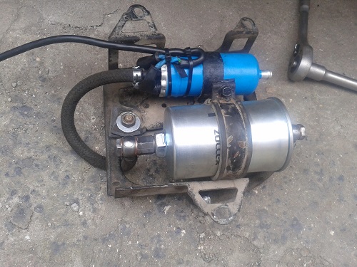

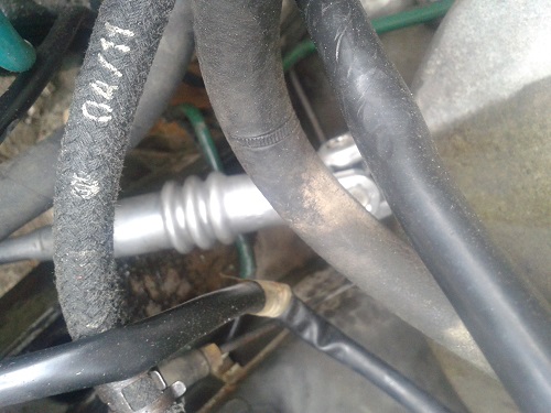

:D Советую поставить и задний стаб. с седана. на сарайки чего-то их не ставили. Наверно у них на сарайках пенсионеры катают. 8-)да еще там где бензонасос с фильтром в место болтов с гайками стоят резиновые подушки как на нижнем креплении воздухана. Такие на ваз 9-10 ставят на крепление вовдухана. И шлангачке с насоса к фильтру проложи по другому она не должна висеть ниже рамки.

Повідомлення lexa » Пон березня 10, 2014 3:41 pm
Grigor написав::D Советую поставить и задний стаб. с седана. на сарайки чего-то их не ставили. Наверно у них на сарайках пенсионеры катают. 8-)да еще там где бензонасос с фильтром в место болтов с гайками стоят резиновые подушки как на нижнем креплении воздухана. Такие на ваз 9-10 ставят на крепление вовдухана. И шлангачке с насоса к фильтру проложи по другому она не должна висеть ниже рамки.
Стаб нужно искать вместе с крепежом косынками. Арсентий где то писал.
За подсказку по резинкам спасибо, у меня на воздухане оторваны.
Расположение шланга оптимально, выход штуцера в бок. Штуцера готовые уже стояли на ней.

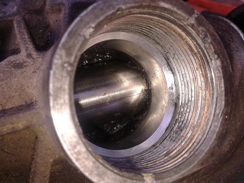

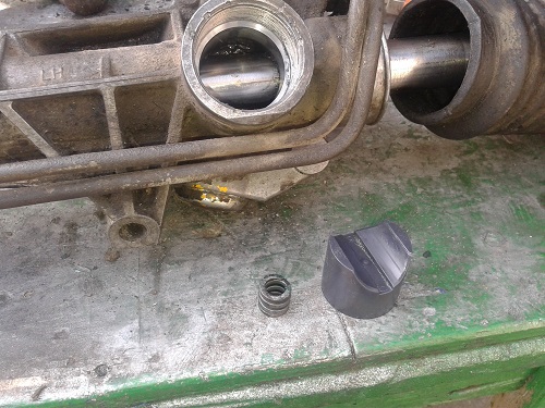

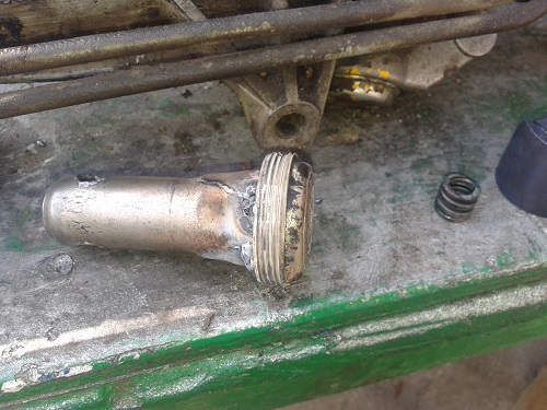

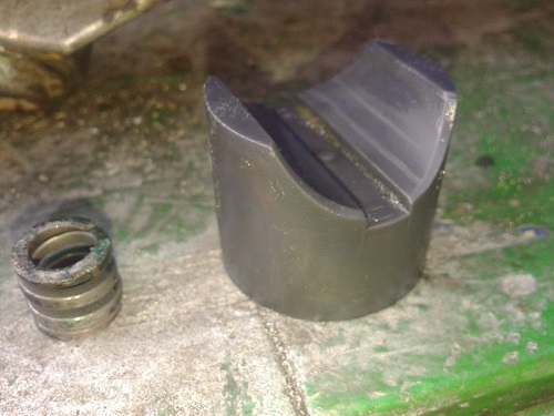

Повідомлення lexa » Вів березня 11, 2014 11:47 am
Рейку победил.
Крышка с шестигранником и есть устройство регулировки. Под ней пружинка и втулка , которая поджимает вал. Ничего нового не увидел , все как у всех. Только дебильноватая система подтяжки как по мне. Эта гайка фиксируется только кернением.
Рейку для удобства снял полностью. Заодно заменю пыльник на наконечнике. Регулировал подтяжку так. Вал в крайнее левое положение на полный вылет. Гайку до упора закрутил - карданчик перестал крутиться от руки. Возвращаем на 15 градусов и проверяем усилие вращения . Должно крутиться легко, без ощутимых подкусываний. Рейку зажать в тисы и проверить люфт вала. Гайку подкернить.Все.

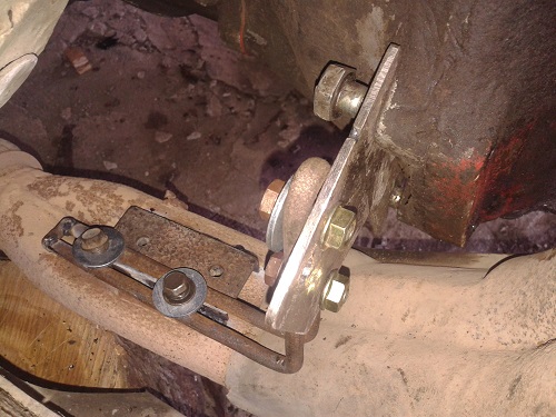

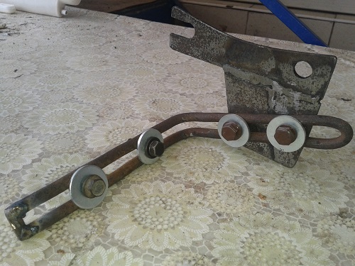

Повідомлення lexa » Сер березня 12, 2014 5:52 pm

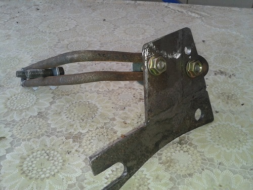

Пришлось снять коллектор впуска. Нае резьбы на штанах. Также под замену шпильки на головке. Оборванную шпильку выкрутил.
Мое видение доп. крепления штанов.
Повідомлень: 4442
Re: 740
Повідомлення lexa » Чет березня 13, 2014 3:30 pm
пидара...@ы, это те кто эксплуатировал до меня это авто
Поменял все шпильки на коллекторе. Поставил обмедненные гайки. Прикрутил новое крепление штанов. Полез к ремню грм...
Оказывается натяжитель представляет собой ролик с планокой и болт на 8 в распор.. и все. Один паразитный ролик шумит. Также сорвана резьба в теле головки под болт паразитного ролика. В поисках переходной шпильки.
Поменял один сальник на распредвале. Он явно с потеками был. Второй махну потом, в наличии был один сальник, остался с 850. Весь отсек грм в остатках масла и говна от масла. 2л бенза потратил на отмывку.
