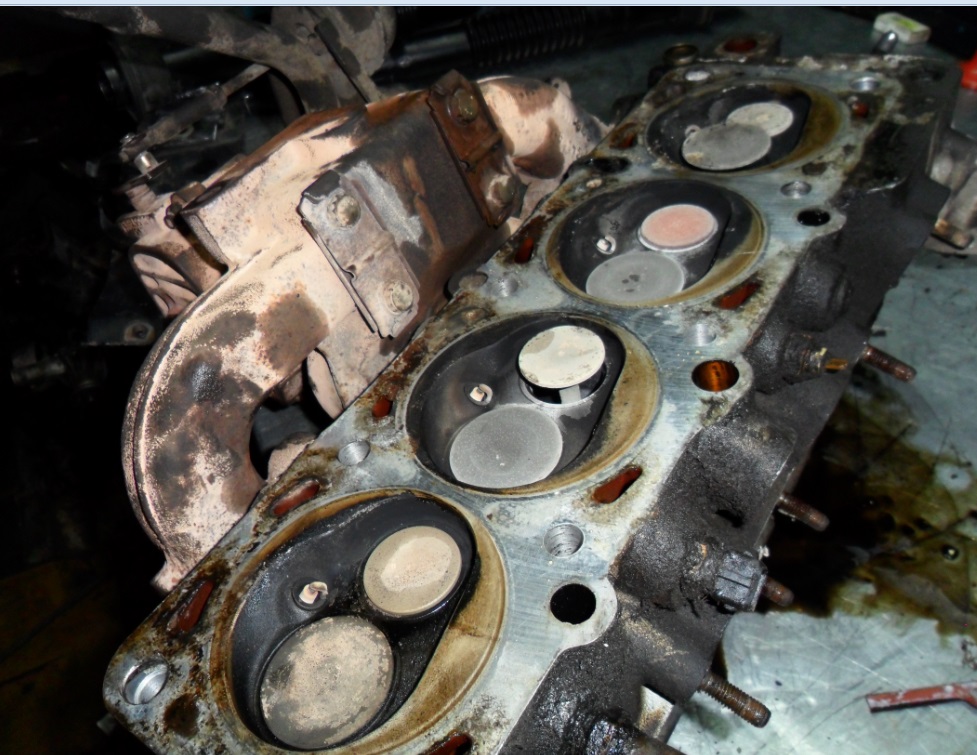

Повідомлення MOOSE » Нед квітня 27, 2014 11:10 pm

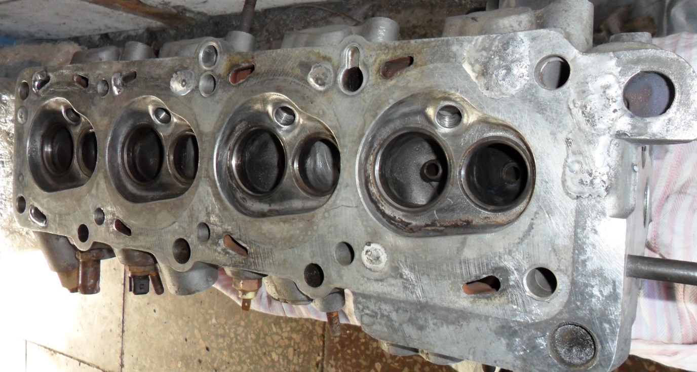

ARTYHA написав:видно, что на газу.
по чем? 8-)
Повідомлень: 3719
Re: VOLVO 760 MOOSE
Повідомлення Алежон » Пон квітня 28, 2014 12:49 am
видно что на газу ногу держал в пол,раз двигло разбираешь. :D по нагару на клапанах видно.
Re: VOLVO 760 MOOSE
Повідомлення ARTYHA » Пон квітня 28, 2014 9:18 am
MOOSE написав:
по чем? 8-)
клапана и свечи в белом налете. :D
Повідомлень: 3560
Re: VOLVO 760 MOOSE
Повідомлення MOOSE » Пон квітня 28, 2014 11:17 am

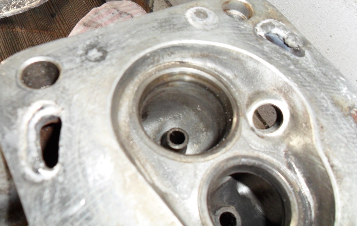

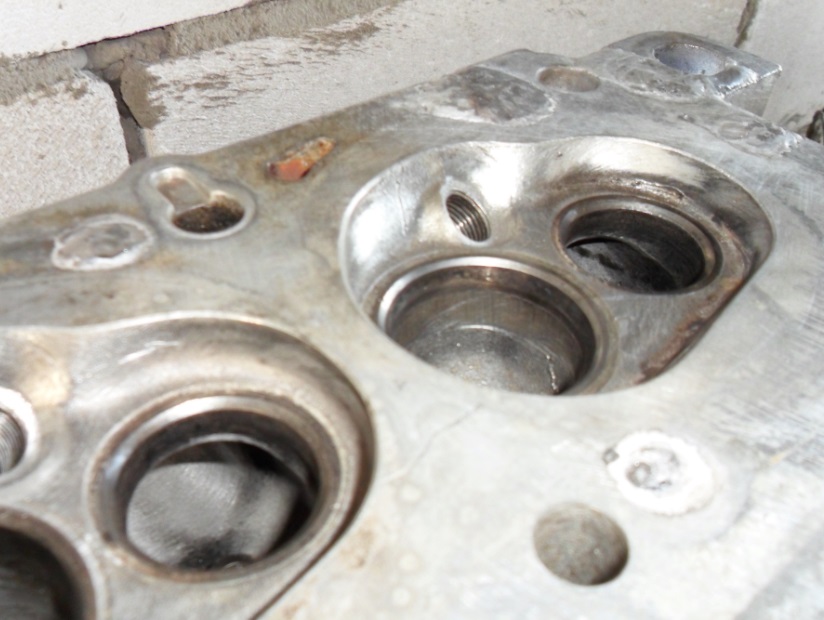

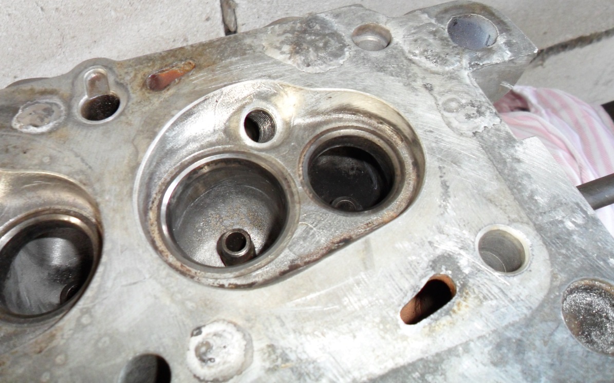

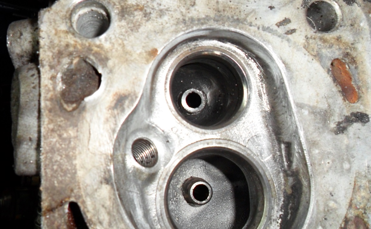

потім була неймовірна кількість витраченого бензину, солярки і інших речовин для миття, ну і аргонове зварювання відповідно :moil:
Повідомлень: 3719

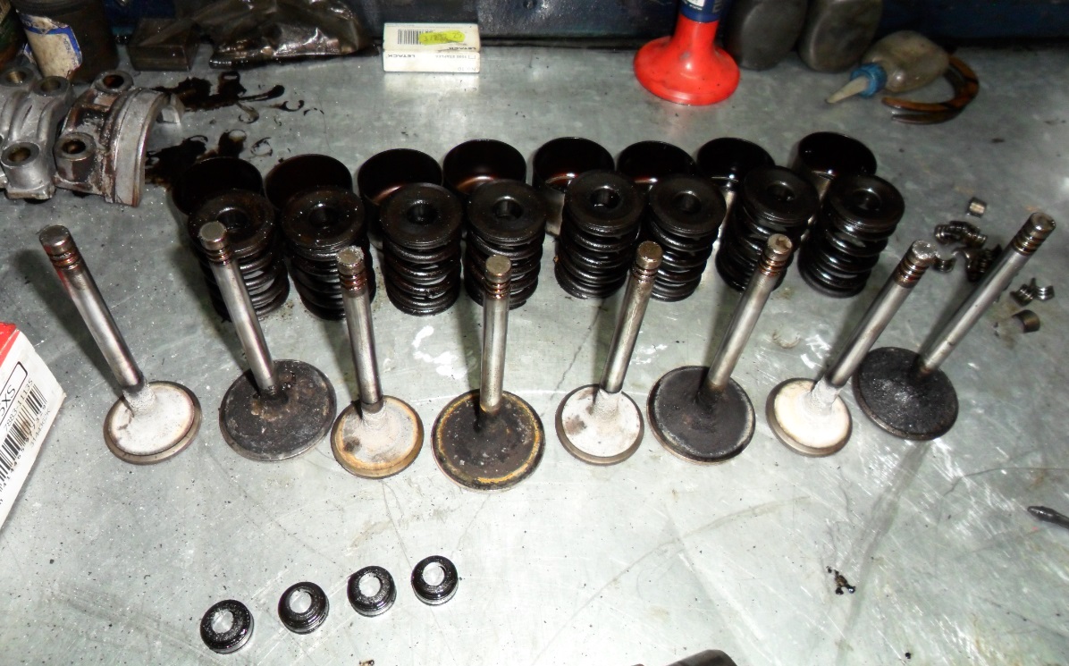

Re: VOLVO 760 MOOSE
Повідомлення MOOSE » Пон червня 16, 2014 12:11 am
запчастинки купував на ГБЦ найдешевші, китайські :-D
Власне все на фото

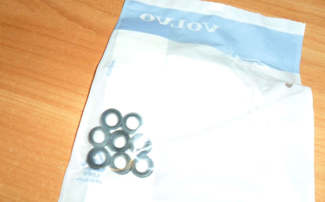

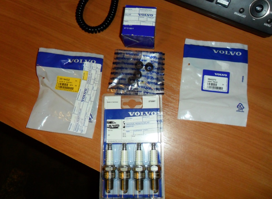

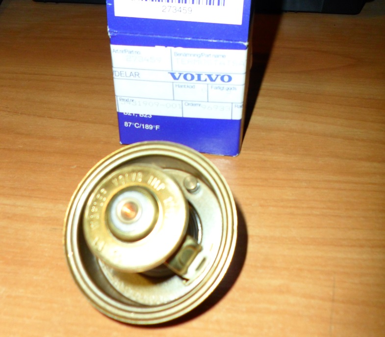

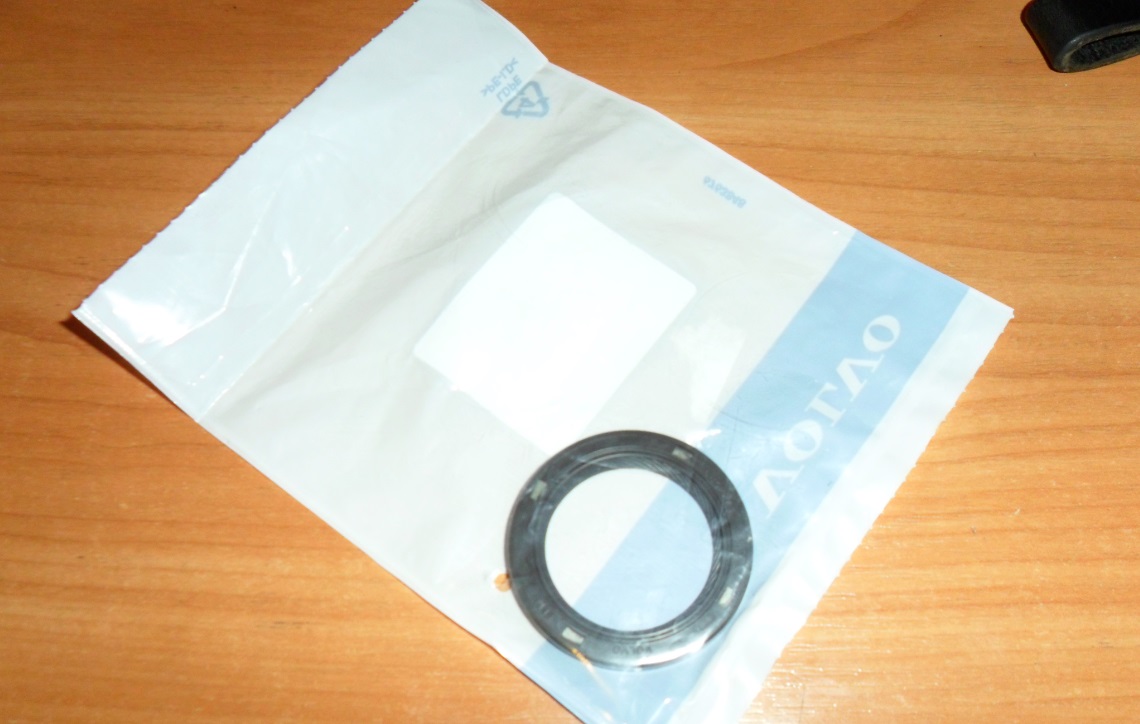

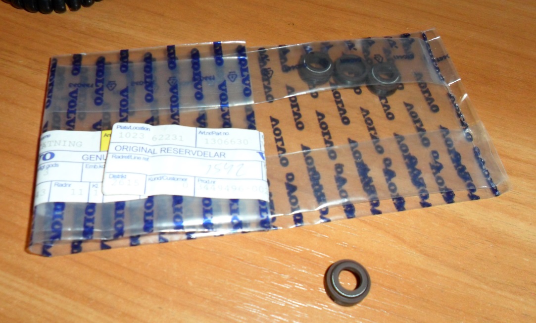

Рідний термостат WAHLER VOLVO 85 року на 92 градуси вирішив замінити на 87 градусів. У оригінальній коробці лежав також WAHLER VOLVO.
Сальників клапанів на цих моторах до речі хто не в курсі лише 4
Термостат 284грн
Сальникі клапанів 260грн
Шумогасителі 232грн
Свічки 200грн
Сальник росподільного валу передній 151грн

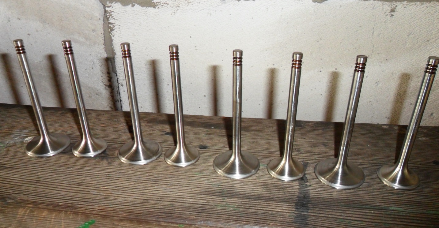

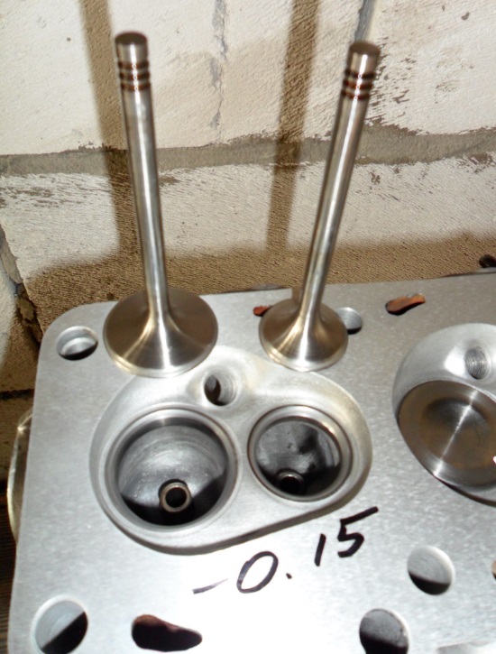

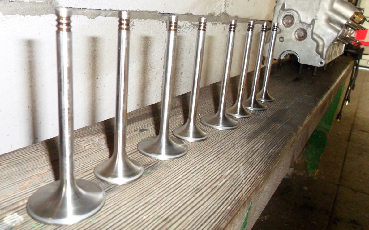

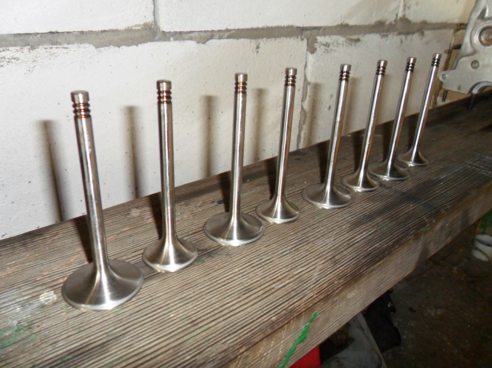

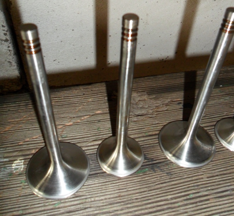

Повідомлення MOOSE » Вів червня 17, 2014 11:04 pm
Клапана були відмиті, відчищені і відполіровані :moil:

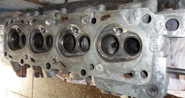

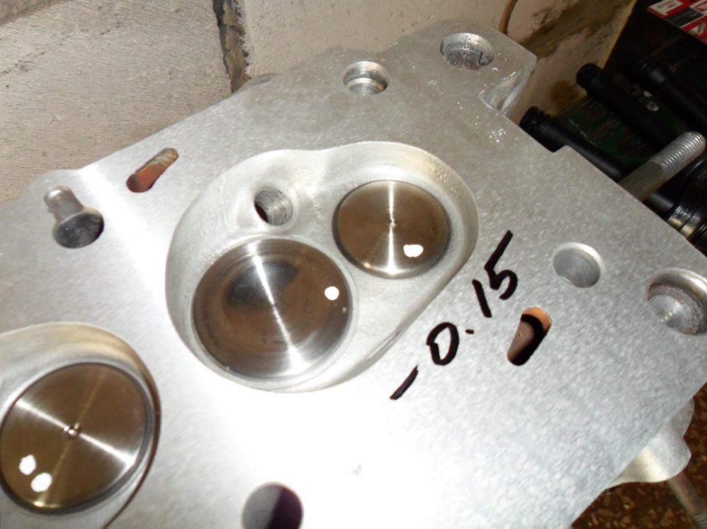

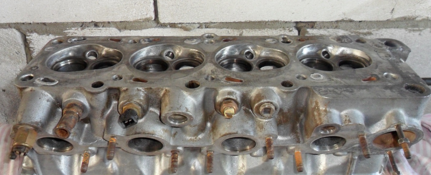

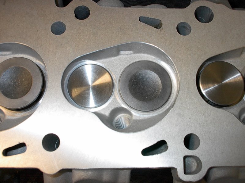

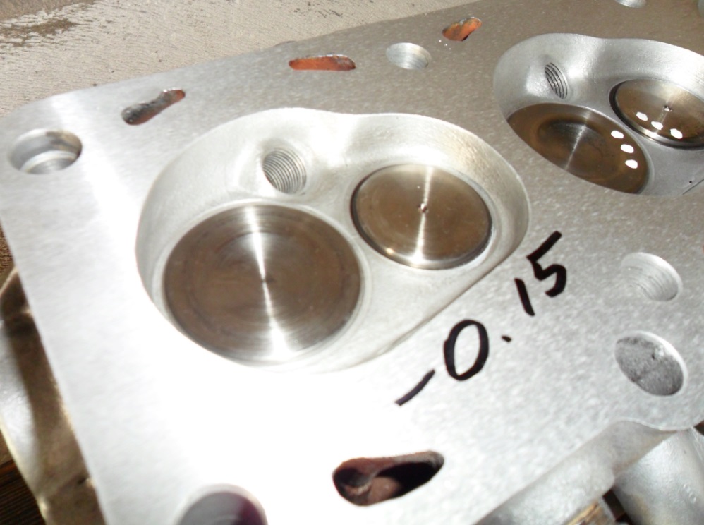

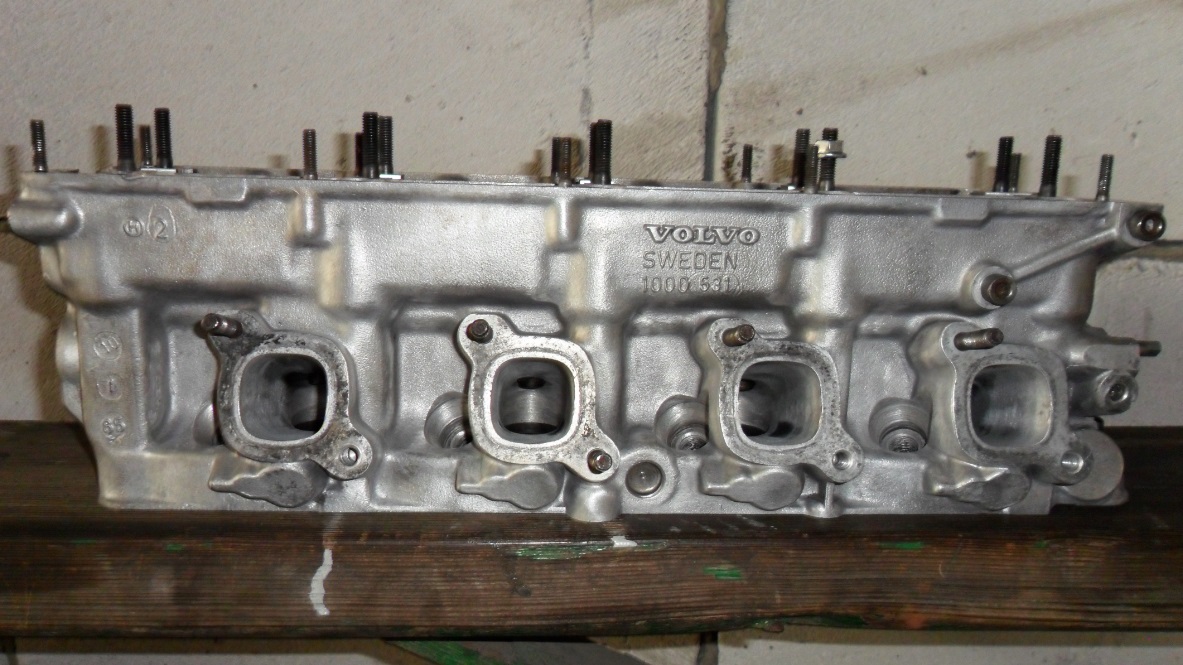

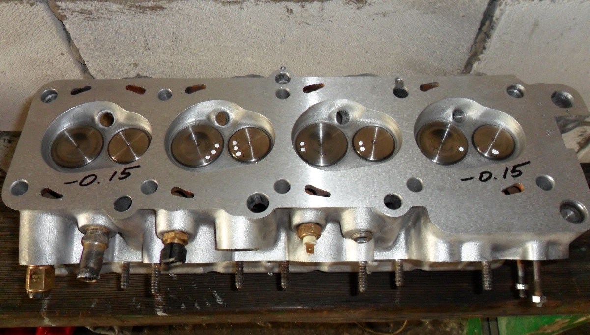

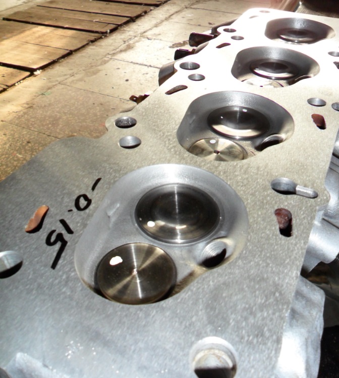

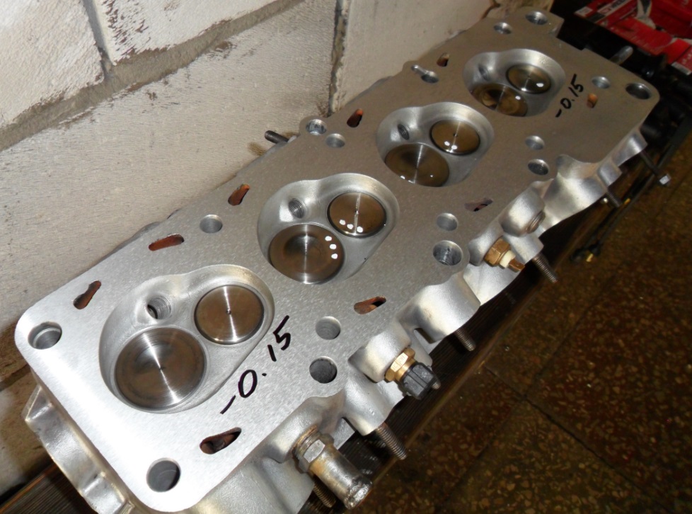

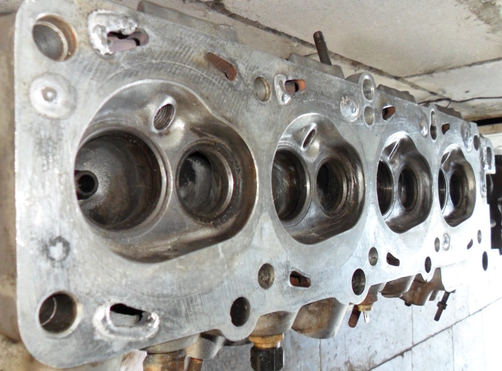

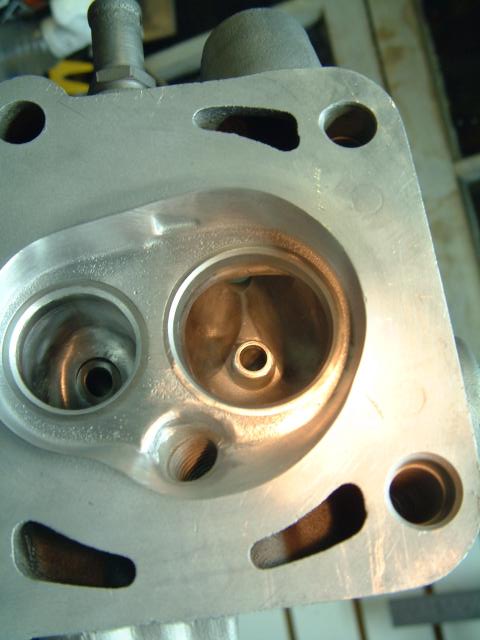

Повідомлення MOOSE » Нед червня 22, 2014 9:27 pm
ну якось так голова виглядає після шліфовки, контрольної мийки, нарізки сідел і притирання клапанів :oops:
Повідомлень: 3719
Re: VOLVO 760 MOOSE
Повідомлення solohino » Нед червня 22, 2014 9:38 pm
Судячі с кількості фото цієї голови,була б твоя воля,ти її б лаком вскрив і десь в домі на видному місці виставив і любувався? :D
Повідомлень: 2247
Звідки: Херсон
Re: VOLVO 760 MOOSE
Повідомлення Игорь74 » Нед червня 22, 2014 9:40 pm
Да...голова как котовы яйца,как новая ;)
Повідомлень: 1634

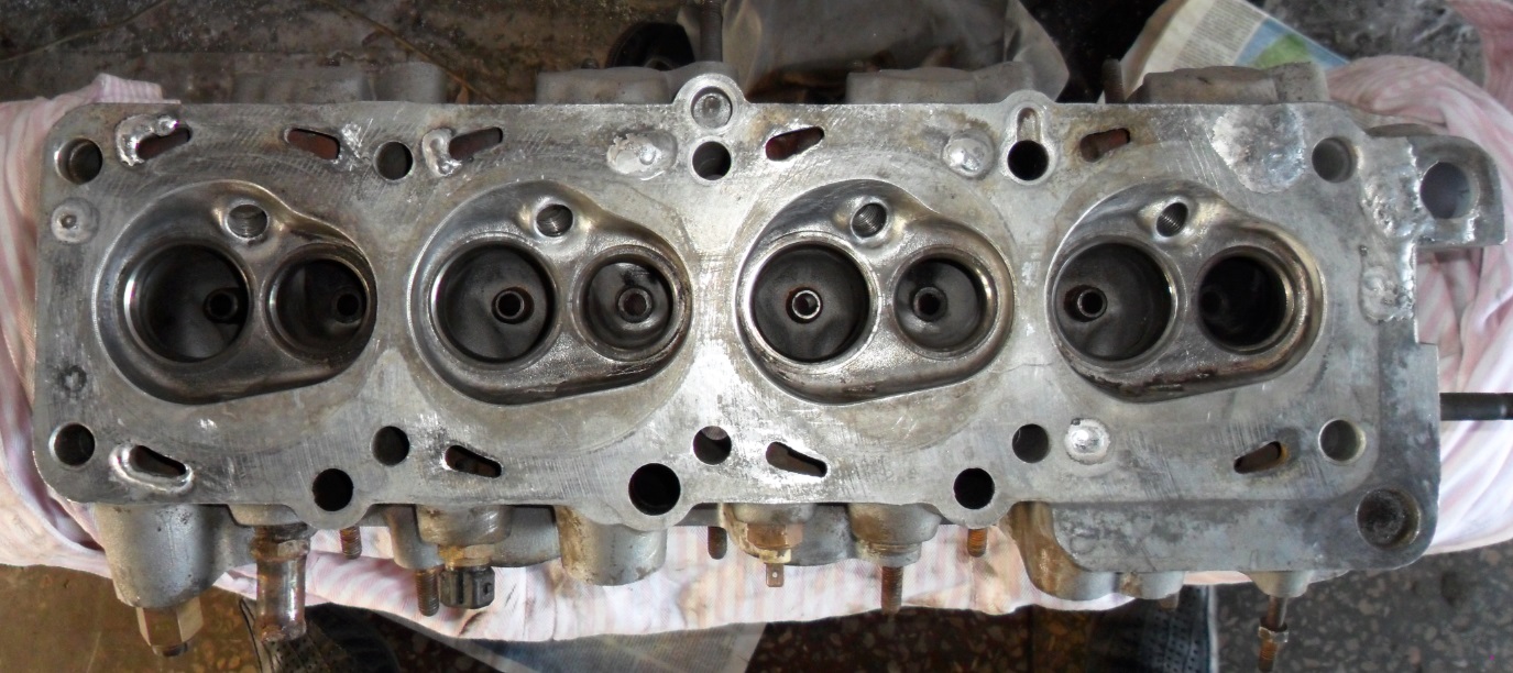

Re: VOLVO 760 MOOSE

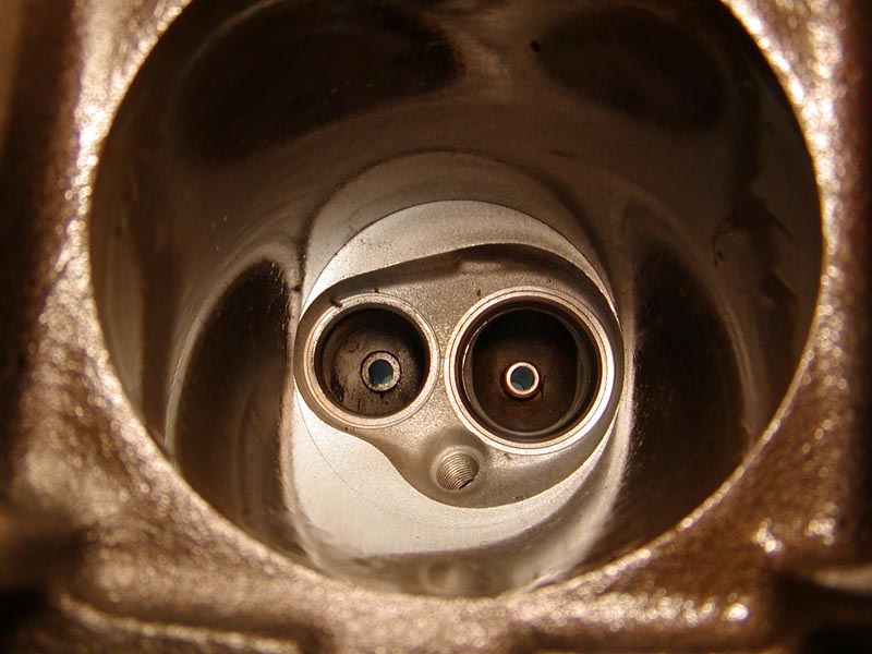

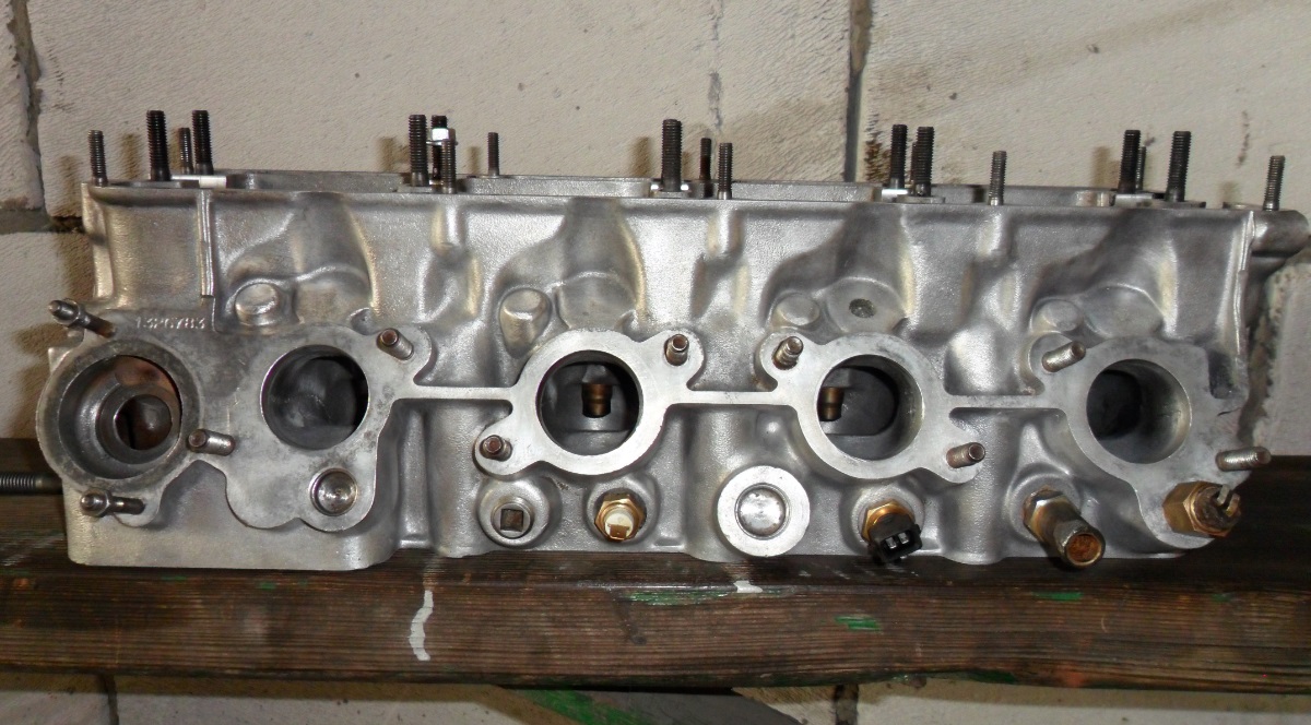

Повідомлення MOOSE » Нед червня 22, 2014 9:59 pm
ну і пара фото для порівняння
ДО і ПІСЛЯ

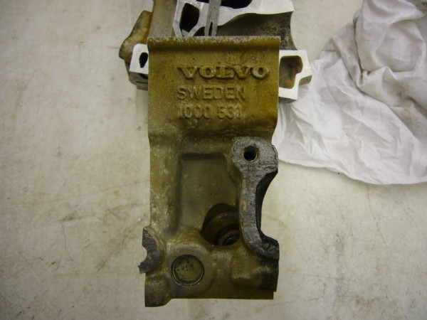

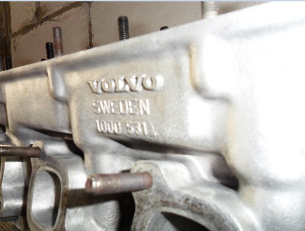

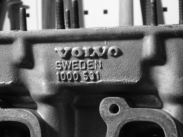

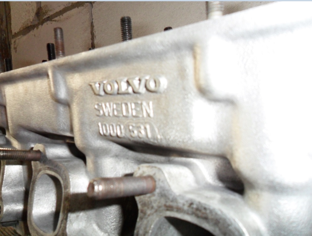

Повідомлення Grigor » П'ят червня 27, 2014 9:26 am
MOOSE написав:ну якось так голова виглядає після шліфовки, контрольної мийки, нарізки сідел і притирання клапанів :oops:

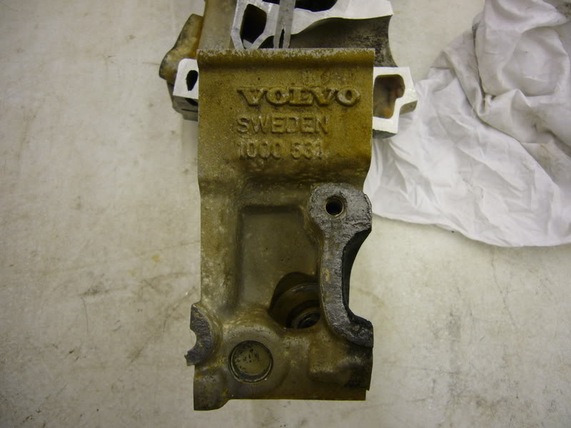

Чем отличается 531 от 530 головки? я когда делал головку поставили все впускные направляйки с проточкой под сальники и новые клапана. был удивлен когда сказали что клапана не нужно притирать. были прошлифованы седла, вставлены новые клапана и проверены вакуумом. результат расход масла с 3 л. на 10000т. стал 0,4 л. на 10000т.

Re: VOLVO 760 MOOSE
Повідомлення slava_n » П'ят червня 27, 2014 10:36 am
531--модная! и VX3--тоже! ;)
Повідомлень: 2410
Звідки: хмельницкий
Re: VOLVO 760 MOOSE
Повідомлення Grigor » П'ят червня 27, 2014 12:08 pm
slava_n написав:531--модная! и VX3--тоже! ;)
:drag: Ну и шо там ? камера другая или клапана больше? ну вал понятно

Повідомлення MOOSE » Нед червня 29, 2014 5:00 am

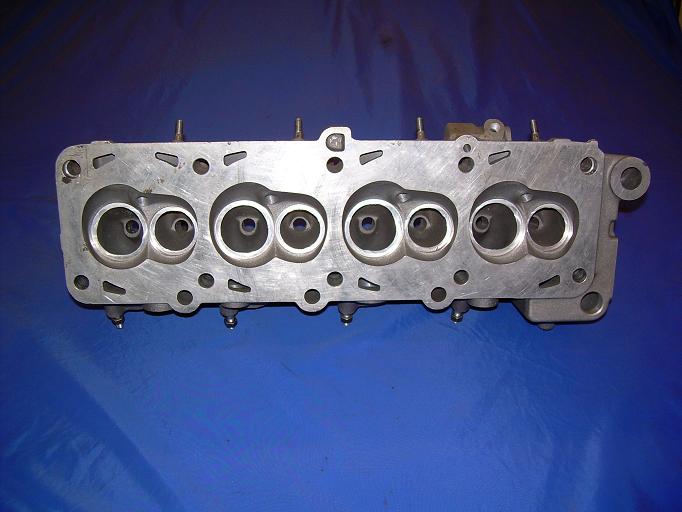

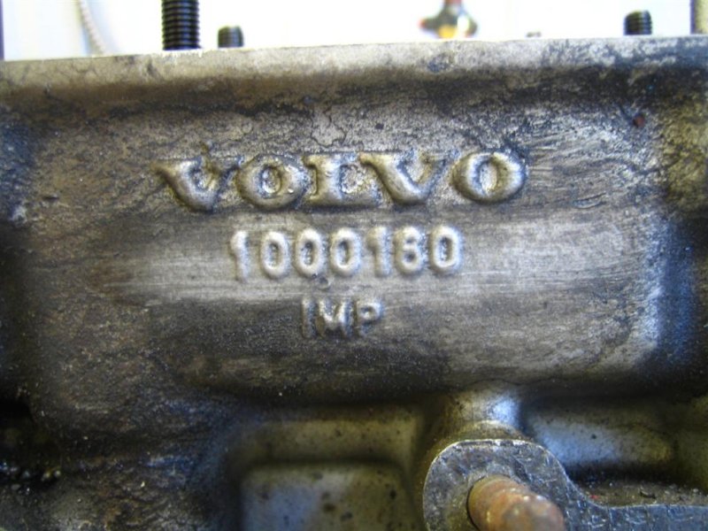

Есть куча разных головок (если говорить о 8-клапаном верхневальном РЕДБЛОКЕ)
160, 398, 405, 530, 531, EVO
Повідомлень: 3719
Re: VOLVO 760 MOOSE

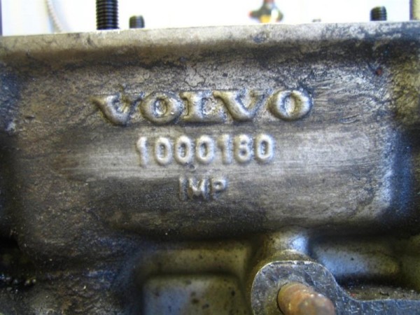

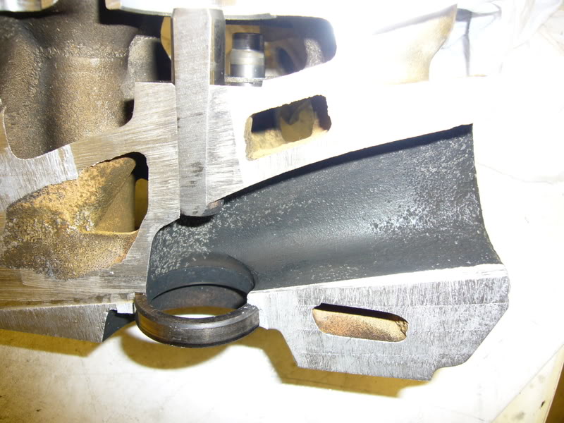

Повідомлення MOOSE » Нед червня 29, 2014 5:15 am

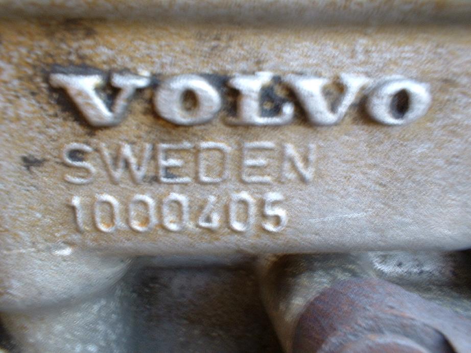

160 это ранняя версия, в сплаве которой большее количество алюминия. Соответственно больше подвержена коррозии и больше боится перегрева. У Димы (leo_run) на 242gt как раз должна стоять 160 ГБЦ
398 это уже модернизированная голова c другим составом сплава. Ставилась на B23FT для США
405 Ставилась на B23ET 1984года. На ранних выпусках 405(как и на 160 и 398) большие окна рубашки охлаждения. На более поздних уже маленькие окна.
Разницу в размерах рубашки охлаждения видно не вооруженным взглядом
Повідомлень: 3719

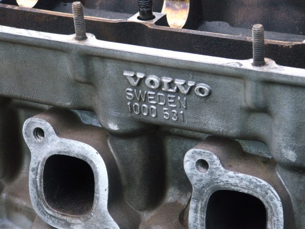

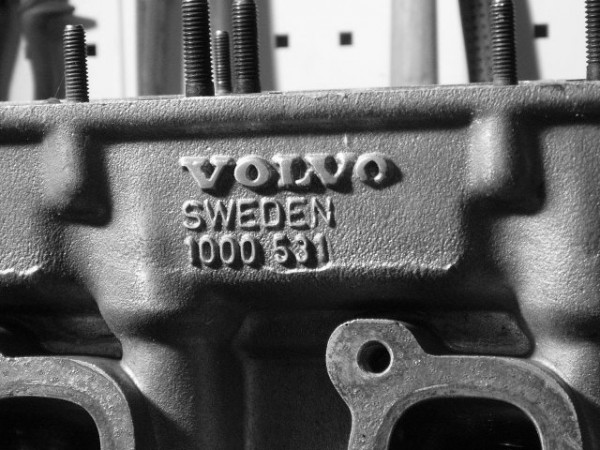

Re: VOLVO 760 MOOSE
Повідомлення MOOSE » Нед червня 29, 2014 5:57 am

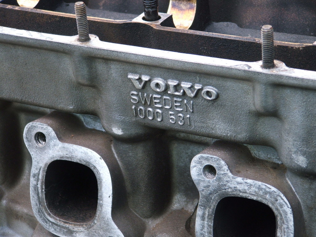

530 это так сказать "стандарт", самая распространенная.
531 это доработанная 530.
Что касается разницы между ними!
На обеих маленькие окна рубашки охлаждения. Размеры клапанов одинаковые. Впуск 44мм, выпуск 35мм. Клапана отличаются в версиях турбо и атмосфера.
Выпускные клапана внутри имеют трубки, которые частично наполнены натрием. При достижении температуры 97.8 натрий принимает жидкое состояние и начинает перетикать по трубке из одного конца в другой конец, при движении клапана верх-вниз. Таким образом распространяя температуру по клапану равномерно и отводя часть жары от тарелки клапана, что благоприятно сказывается на его ресурсе и долговечности.
На 530 головах клапанные пружины бывают двух видов! Диаметром 25.9мм и 29мм.
На 531 головах клапанные пружины диаметром 32.5мм.
На 531 голове немного больше камера сгорания и чуток другой формы(практически не заметна даже если положить две головы рядом). Каналы также усовершенствованы, что благоприятно сказывается на завихрениях, подачи воздуха, смесеобразовании и т.д.
Свечи расположены по разному. Разный угол, глубина посадки... Меньше вероятность детонации.
Ну как то так :?
Повідомлень: 3719

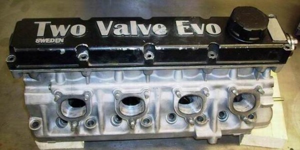

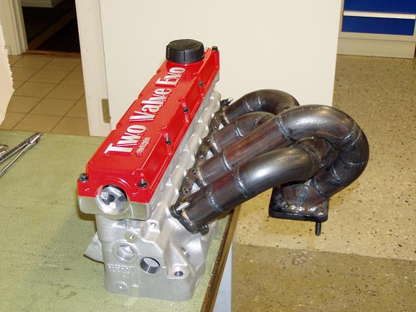

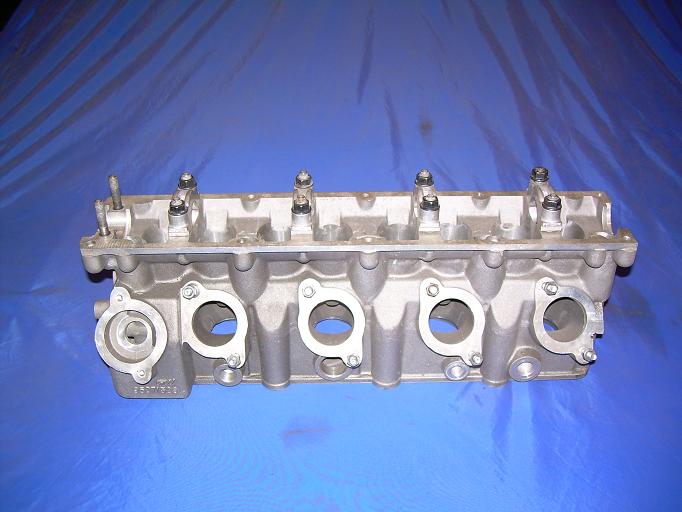

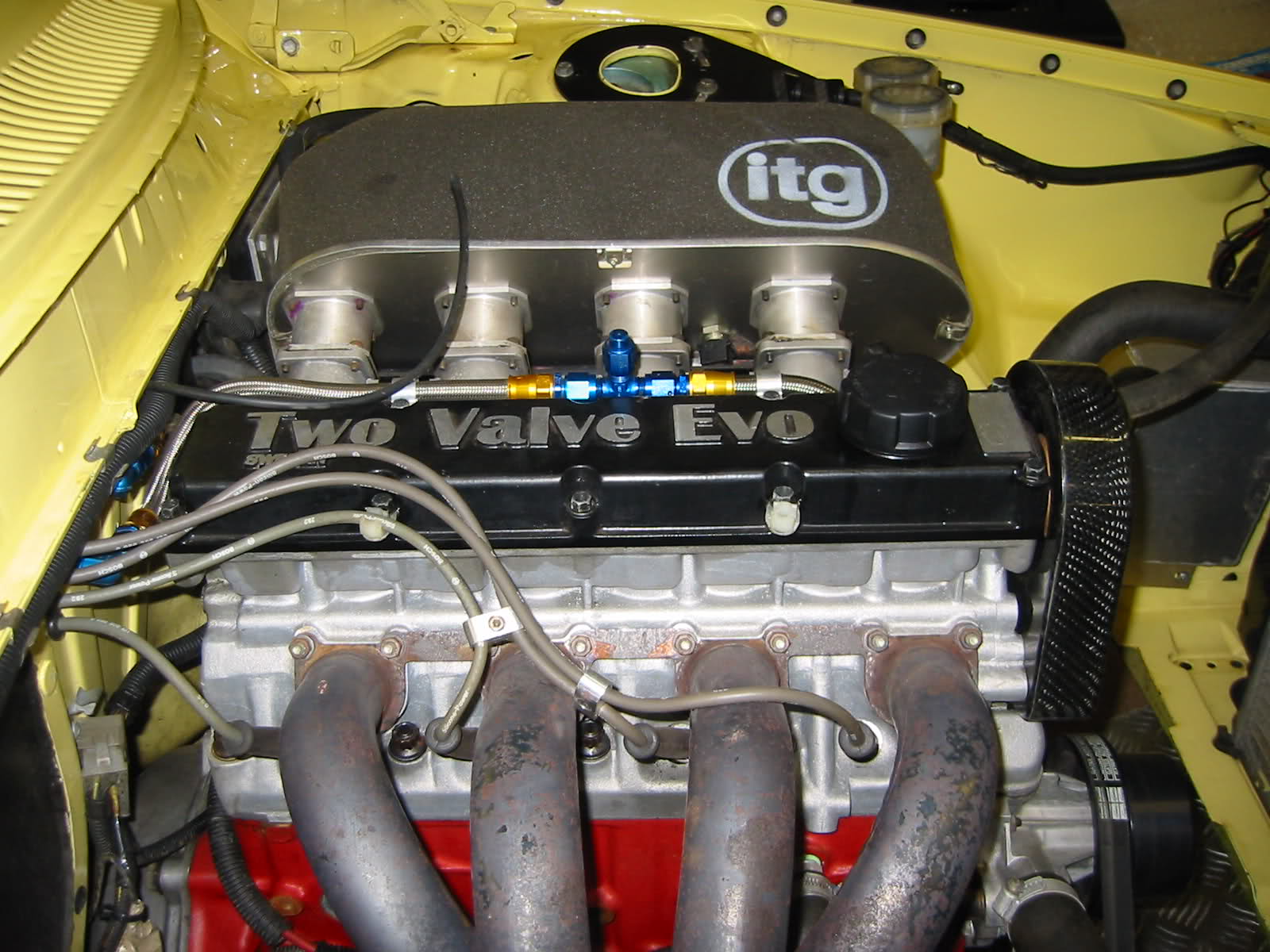

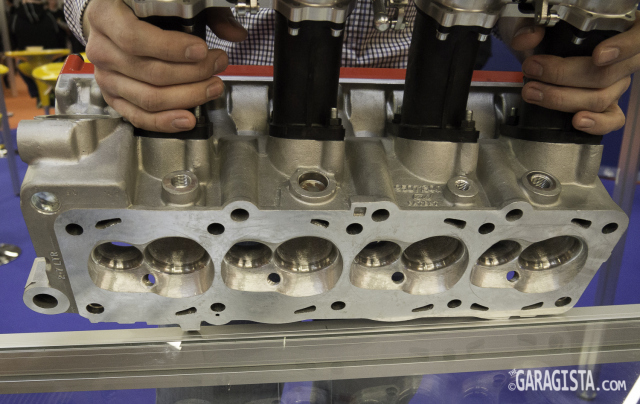

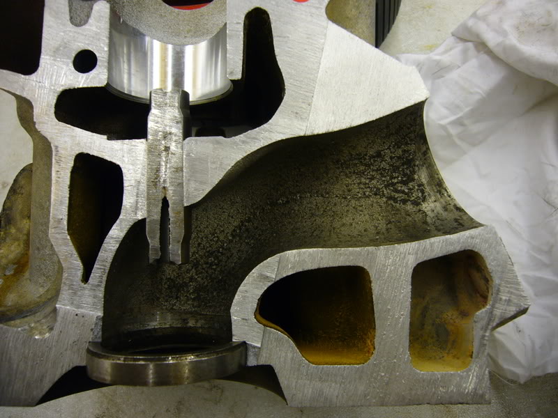

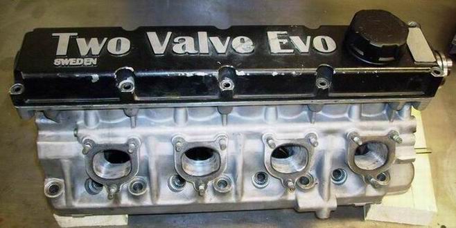

Повідомлення MOOSE » Нед червня 29, 2014 6:34 am

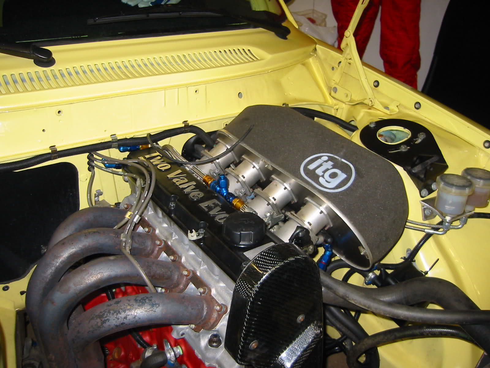

ну и пара фото ГБЦ EVO для сравнения :-P
Повідомлень: 3719

Re: VOLVO 760 MOOSE
Повідомлення ARTYHA » Вів липня 01, 2014 11:12 am
ну Димон как всегда! сыпанул инфы.
Повідомлень: 3560
