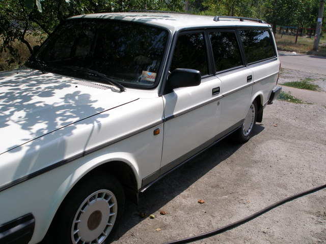

Долго созревал на создание бортовика... но пожалуй начну...
ИСТОРИЯ 1

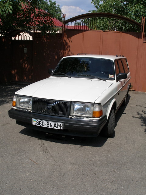

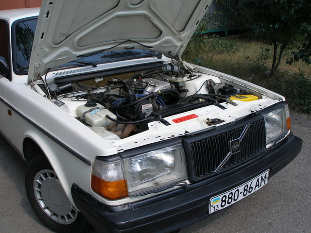

volvo 240 polar
машина досталась от итальянца, состояние просто идеал!! весь сервис по италии!! в украине почти не ездила, простояла у него в гараже 2 года и чисто случайно я на нее попал! это мой сосед был! это была моя первая иномарка!

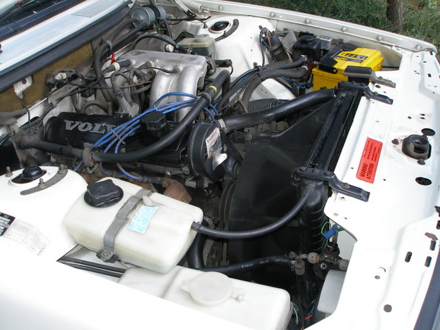

продолжение...

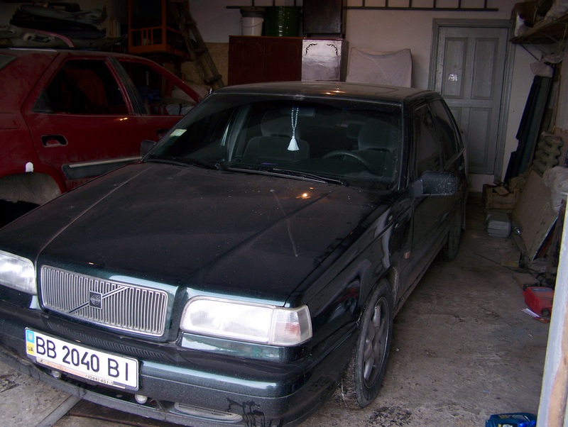

ИСТОРИЯ 2

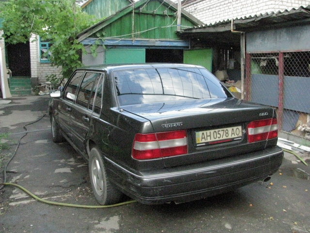

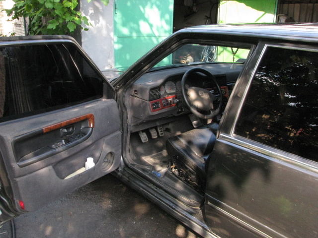

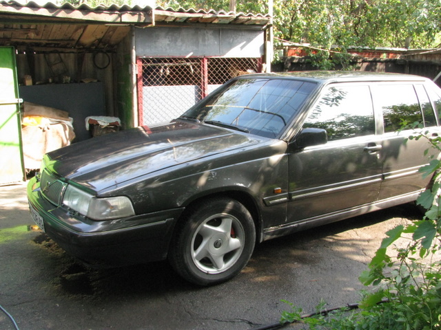

Далее на рынке нашел volvo 960 в кузове s90 1995 года
состояние автомобиля было жуткое, ездили на ней колхозник и убивал автомобиль просто нещадно!!
до него авто ударили в морду, вытянули, но проблемных мест осталось достаточно, внешне конечно сильно не видно, но все же...
компресора на кондере не было, печка еле дула, салон жесть... в общем взял, хотел перебрать всю, салон поменять, хотел довести до ума. Копнувшись понял, что проще будет пригнать машину из за границы и из двух собрать одну... Времени особо на это не было, я просто перебрал ей всю морду (ходовую, все резинки, все подушки, поменял поддон (был коряво запаян)) в заднюю подвеску не влезал, прокатался 2 года, из них месяцев 7 машина простояла в гараже.
Сделал вывод: не брать у таких колхозников машины!! просто очень жаль когда туда лезут кривыми и косыми руками!
.. не смотря на все ее недостатки, автомобиль очень понравился, динамика велеколепная, комфорт на уровне! все просто замечательно... но.. но состояние :grin: вот такую бы да в идеале!!! эх... :? да еще бы и рояль :-P
Собственно вот несколько ее фоток:

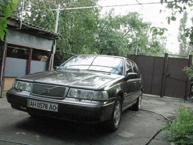

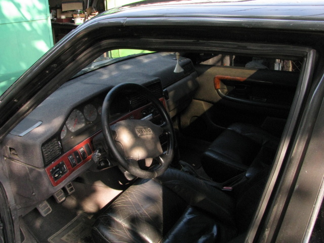

Повідомлення vagrant » Сер листопада 17, 2010 7:56 pm

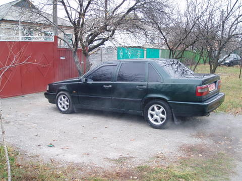

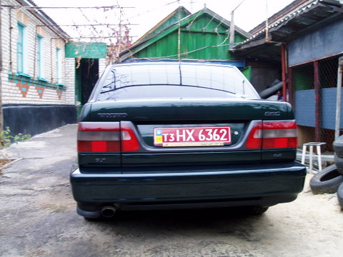

А вот и последнее мое приобритение ))
vagrant
Повідомлень: 175
З нами з: Нед лютого 08, 2009 5:25 pm
Звідки: Луганск
Re: volvo for life )
Повідомлення Rom » Сер листопада 17, 2010 9:06 pm
Зачетный тазик, респект, сам о таком мечтаю, но увы, жизнь, жизнь, жизнь........
Повідомлень: 3221
Повідомлення Diringer » Сер листопада 17, 2010 9:27 pm
Мндааа, симпатишная. Интересны были бы параметры авто, двиг, комплектуха.
Diringer
Повідомлень: 1019
Повідомлення vagrant » Сер листопада 17, 2010 11:37 pm
1995
2,5 л
автомат
2х сторонний климат, в общем все кроме кожи )

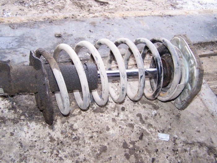

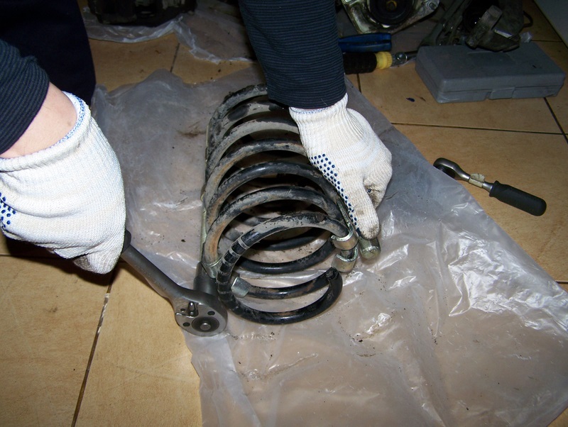

1. у машины немного (или много 8-) ) опущена морда, сначала думал взять пружины и амортизаторы, посмотрел, решил взять стойку в сборе в месте с упорным подшипником. Б.У. В СБОРЕ

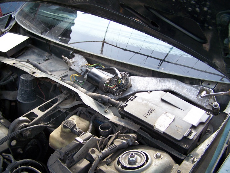

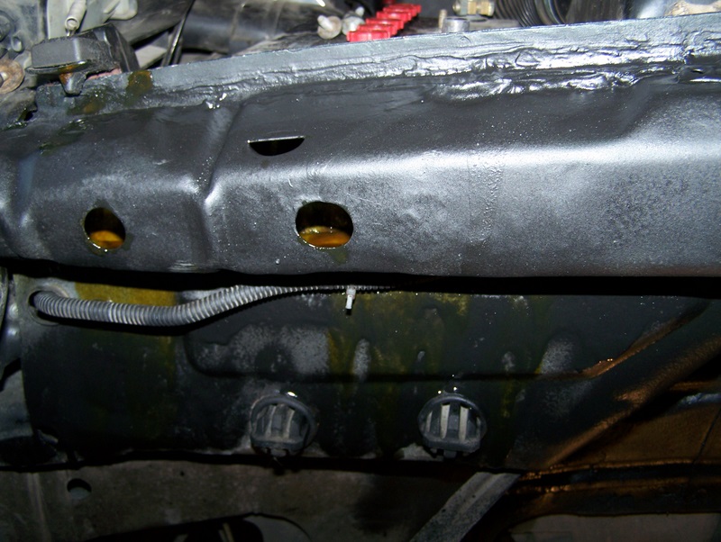

Повідомлення vagrant » Сер березня 02, 2011 8:37 pm

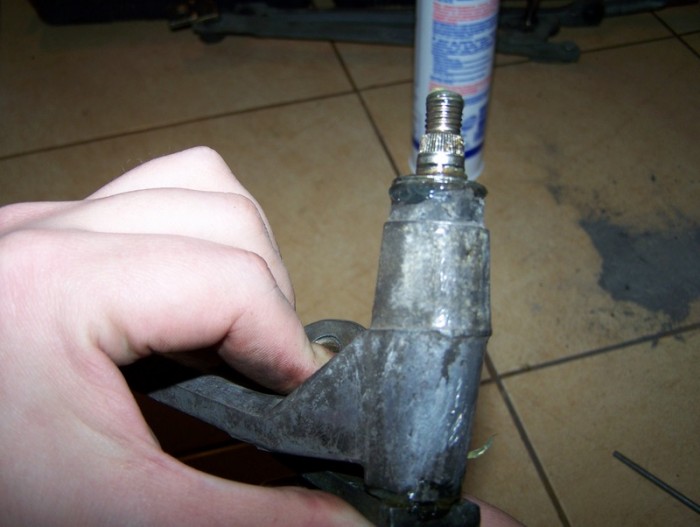

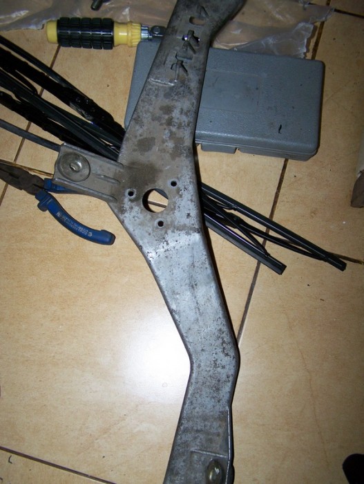

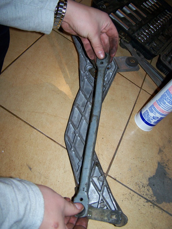

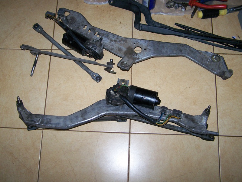

И так немного потеплело и эпопея началась:

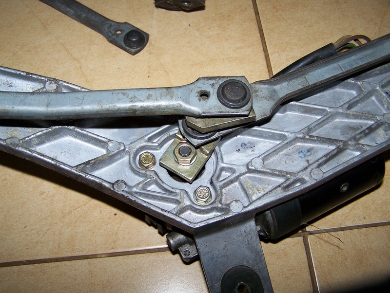

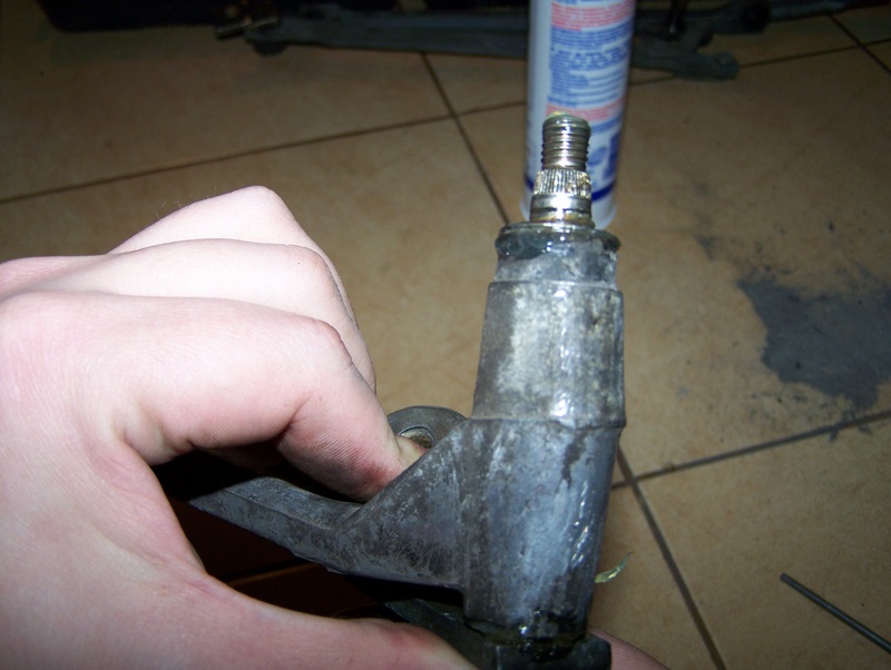

перебрал из двух, привод дворника, все смазал и поставил на место

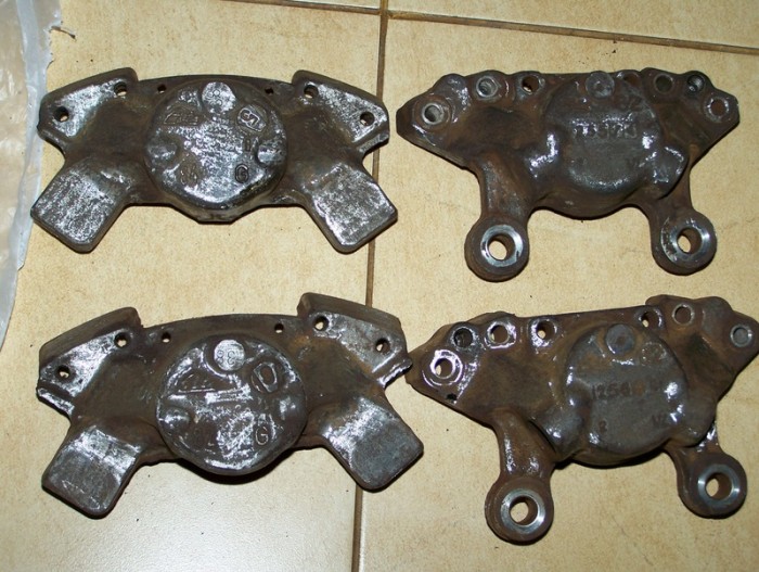

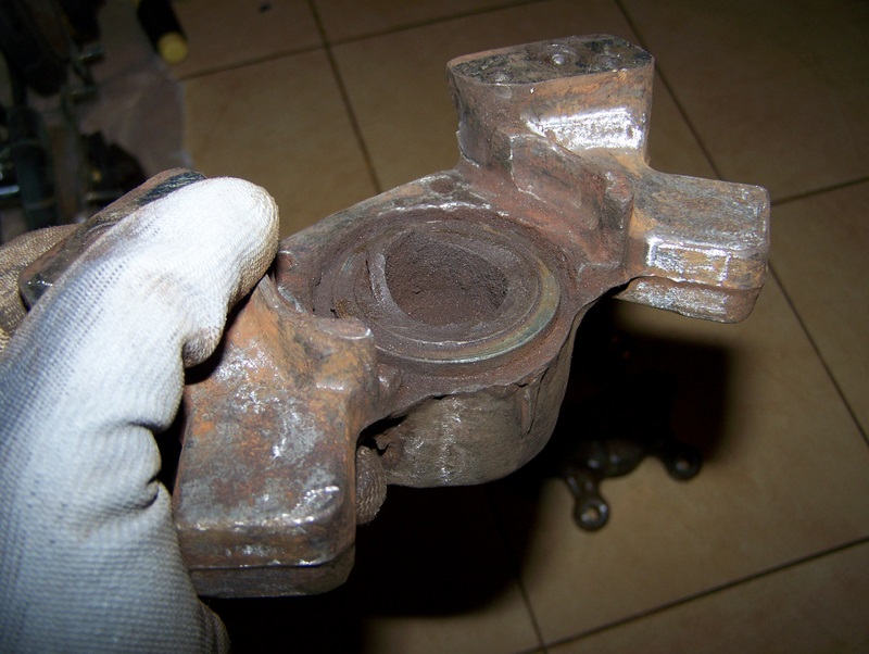

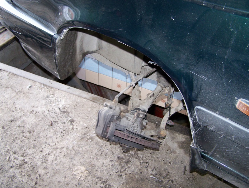

Повідомлення vagrant » Сер березня 02, 2011 8:52 pm

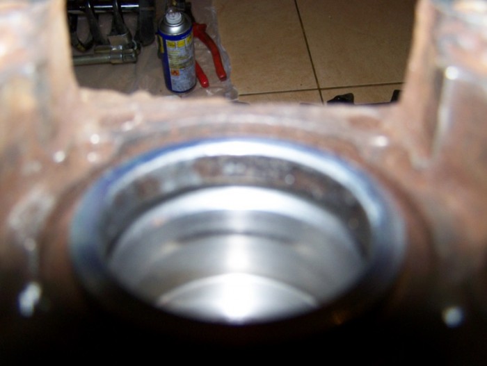

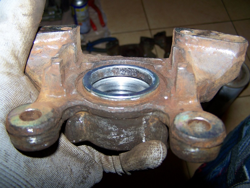

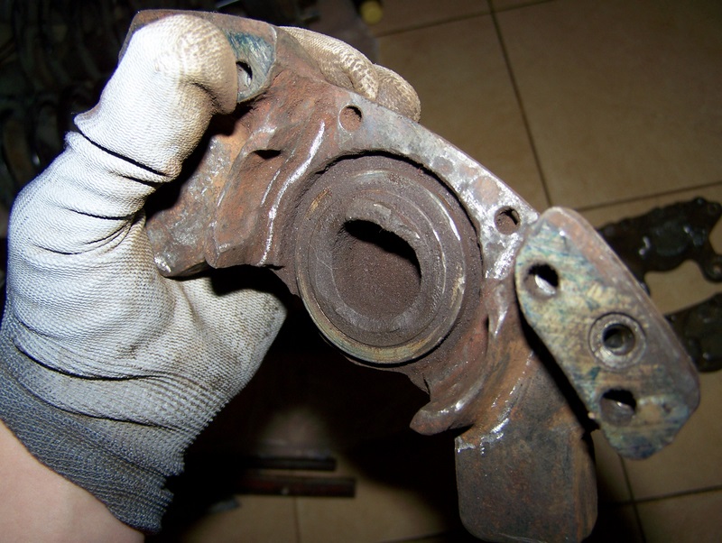

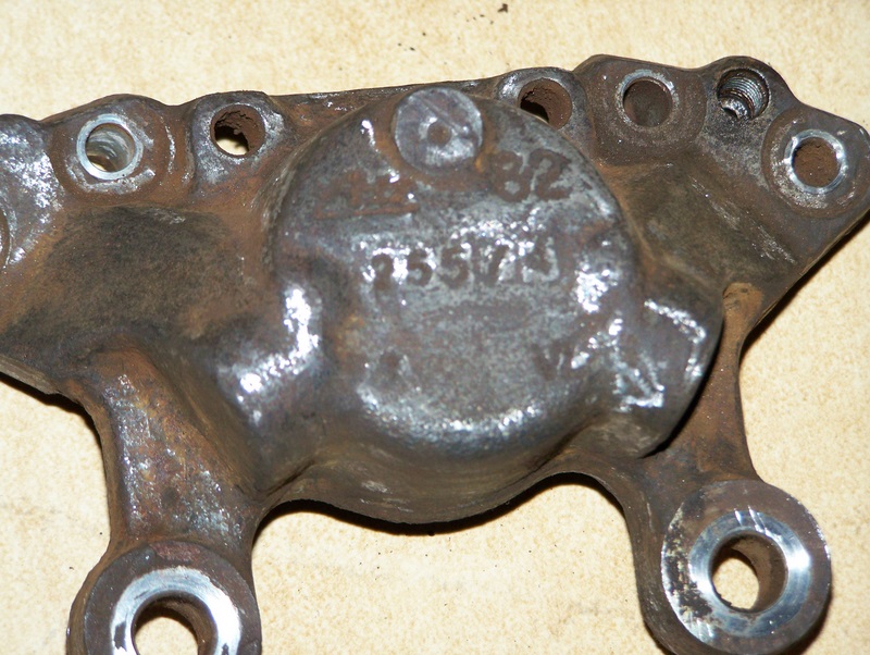

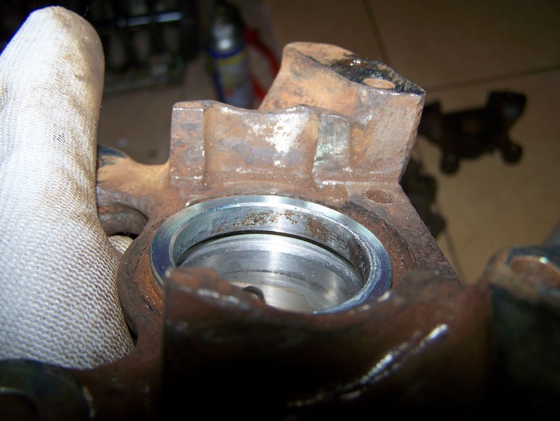

Почистил пришедшие суппорта от грязи и ржавчины, хотел вытянуть поршеньки, но поддался только один, а один вообще лопнул, выдавлю на машине... и из 4х суппортов сделаю 2

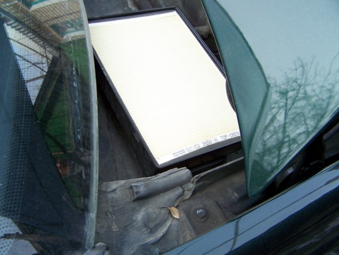

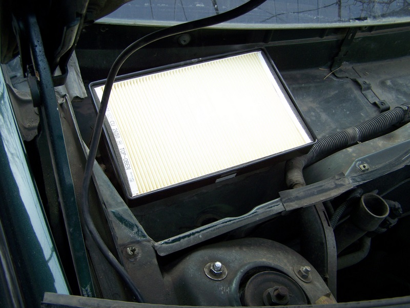

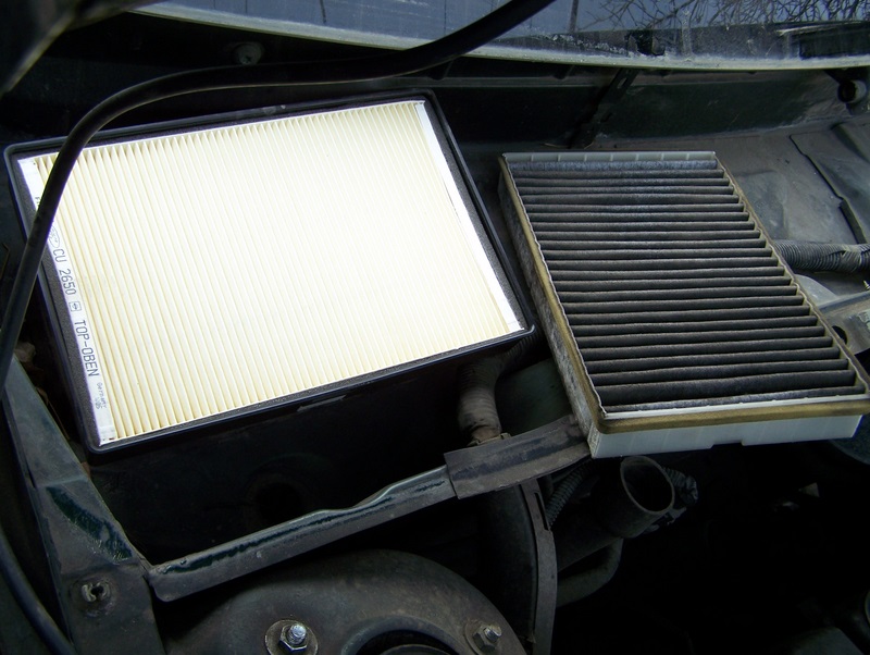

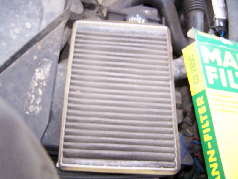

Повідомлення vagrant » Сер березня 02, 2011 8:55 pm
Заменил салонный фильтр
vagrant
Повідомлень: 175
Звідки: Луганск

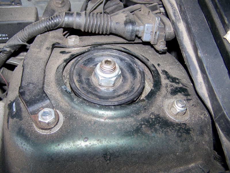

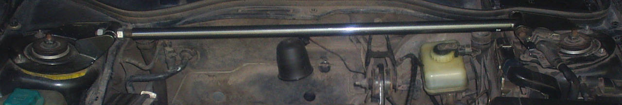

Повідомлення Diringer » Сер березня 02, 2011 9:10 pm
Салонный фильтр, как я понял, Манн-овский? Дай его номер, плиииз. А то я себе, за неимением ничего другого, подобрал по размеру Фильтрон от какого то француза.
З.Ы. Поставь распорку между стойками. Без неё могут стаканы поплыть по нашим дорогам.

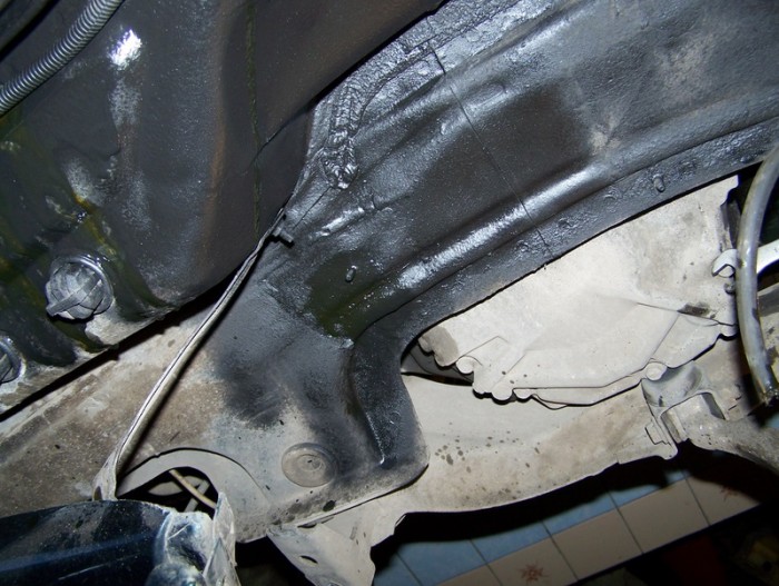

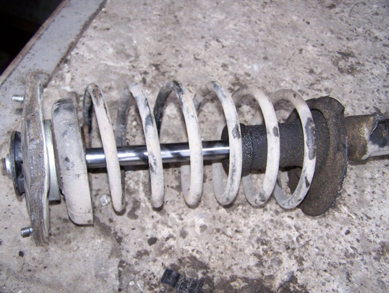

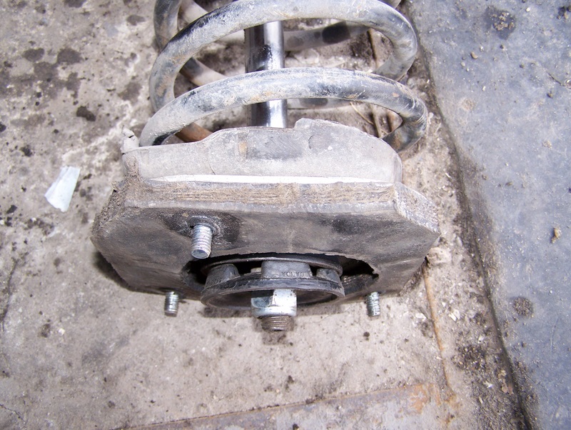

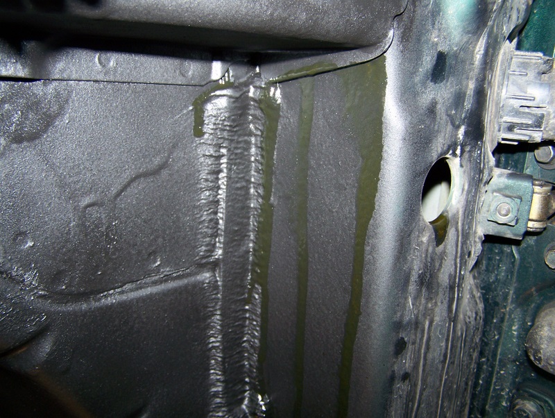

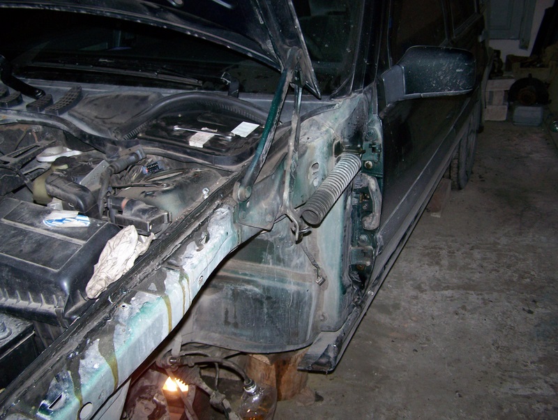

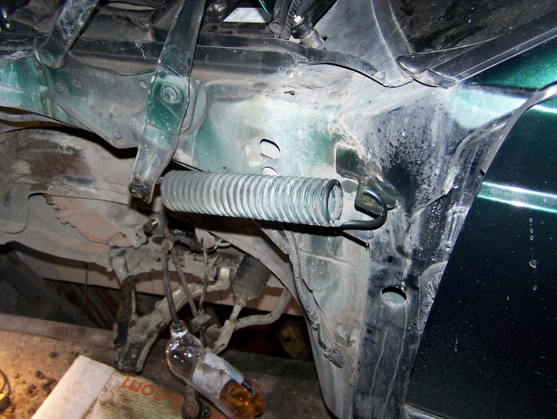

Повідомлення vagrant » Сер березня 02, 2011 9:14 pm

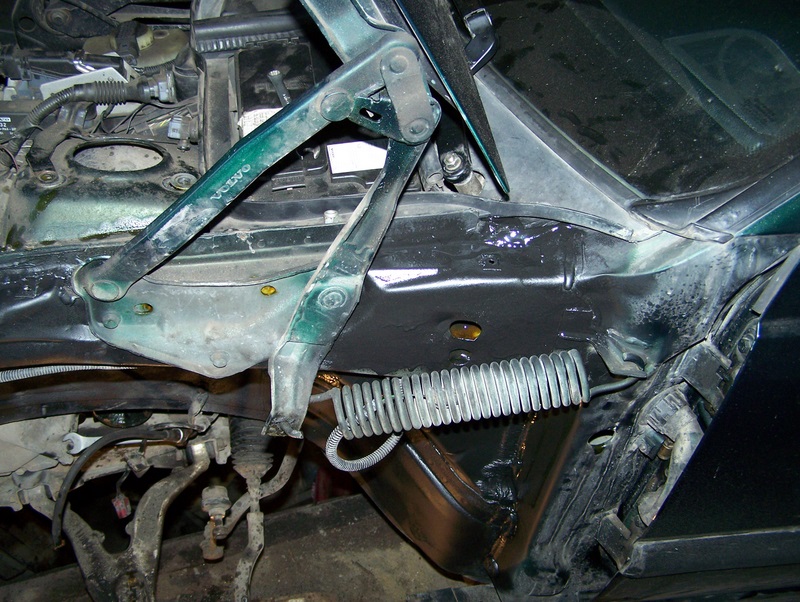

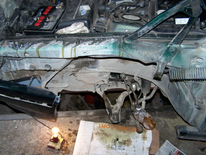

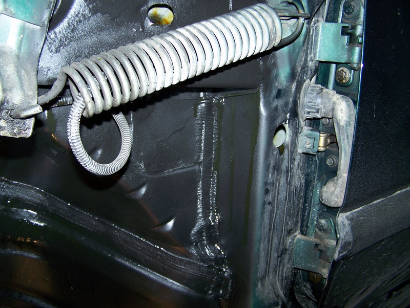

начал разбирать левую сторону, и в этой машине без "колхоза" не обошлось! всунули транспортерную ленту!!! пружина оказалась тоньше чем нужно, и отбойник с пыльником отсутствовали (
vagrant
Повідомлень: 175
Звідки: Луганск
Повідомлення vagrant » Сер березня 02, 2011 9:17 pm
Diringer написав:Салонный фильтр, как я понял, Манн-овский? Дай его номер, плиииз. А то я себе, за неимением ничего другого, подобрал по размеру Фильтрон от какого то француза.
номер по ману - CU 2650
за распорку спасибо, сколько примерно стоит? и где достать нормальную?

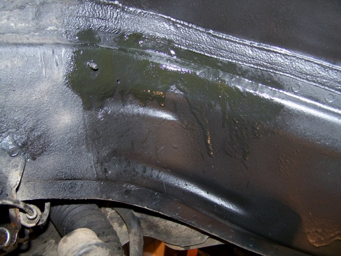

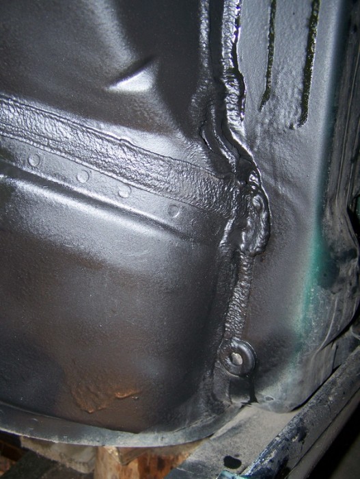

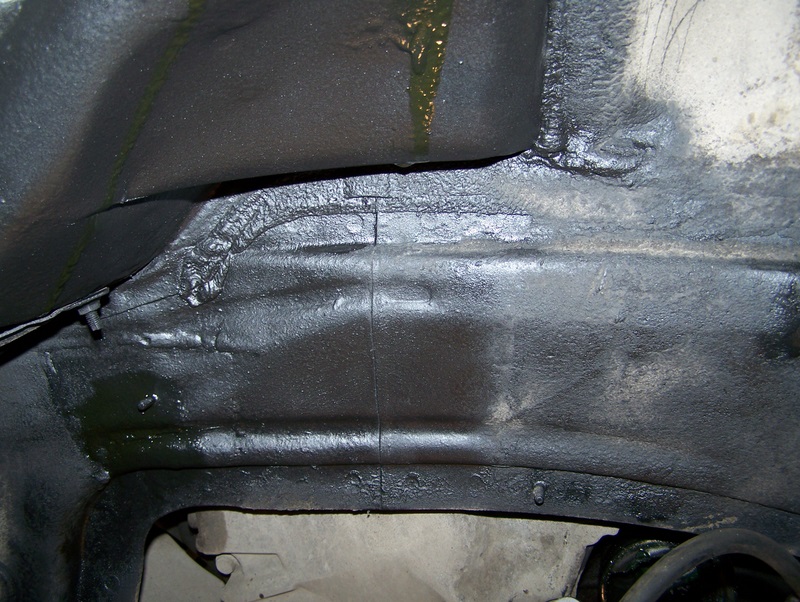

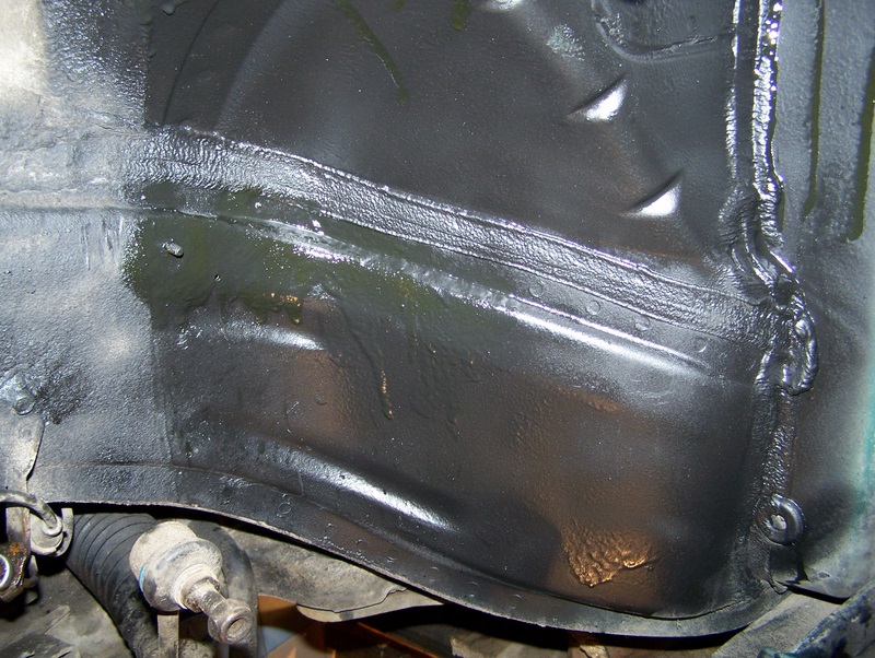

Повідомлення vagrant » Сер березня 02, 2011 9:26 pm
сегодня немного по мовилил, и обработал антикорозийкой (лишним не будет) раз влез сделаю все сразу...
Повідомлення Diringer » Сер березня 02, 2011 10:50 pm
vagrant написав:...сколько примерно стоит? и где достать нормальную?
Не знаю. Мне она досталась уже с планкой, поставленной явно после конфуза со стаканами. И планки, сказать честно, хорошей. А вот где её взял предыдущий хозяин, я не знаю...
