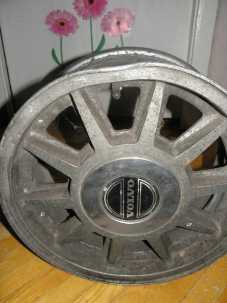

vlad писал(а):также есть у меня комплект дисков. Один их них жестоко погнут в двух местах. даже имеется трещина в месте деформации.
Вопрос такой - имеет смысл ремонтировать такой диск, или проще остальные продать и не мучаться и ним? какая будет примерная стоимость ремонта такого диска из вашего опыта?

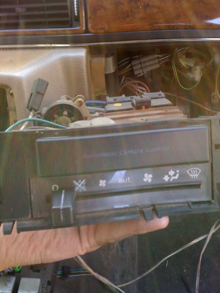

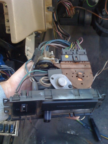

Ну мойка это понятно. я имю в виду размещение элементов, проводку, трубки и т.д.
leo_run писал(а):
печка вакуумная?? как она ???
leo_run писал(а): датчики не работали полтора года??? лихо!

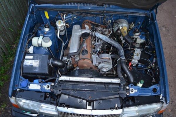

leo_run писал(а):я вот не пойму как поставили в стаканы 84 года новые опоры .....

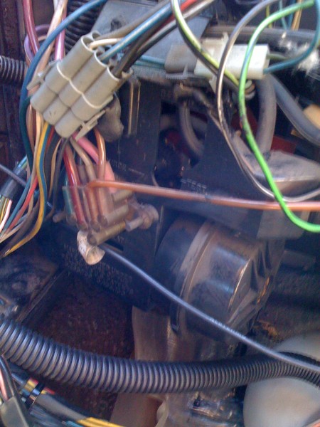

leo_run писал(а):и еще на том месте где висят сигналы и реле свечей накала должен быть бачек гура , а ото все надо бы кудато найти место ...
leo_run писал(а): у тебя сигнал не на улицу сигналит а в мотор
solohino писал(а):У меня тоже вакуумный климат,но совсем не такой,а обратной стороны можешь сфоткать?
leo_run писал(а):а еще какая кривая рука одела трубку на клапана ЕГР на тнвд а потом ее же и подключила к выходу турбины??
leo_run писал(а): если нет релюшек к Егр так сними тот клапан вообще и закрой дырку в выпускном коллекторе и все ... но такие выдумывания..... смысл вдавливать клапан Егр в его седло?????
