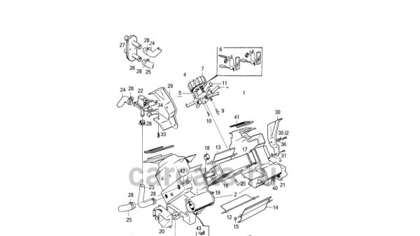

Подскажите кто знает или у кого разобранная лежит что бы посмотреть. У меня на ухабах при работающем вентиляторе крыльчатка цепляет за корпус с довольно громким звуком, а т.к. дороги опять почти все в ямах и все холодней то этот звук утомляет. Сколько мог дотянуться до него через передние воздуховоды, то вроде прикручен хорошо. Короче, есть ли там чему ломаться в крепеже или кто сталкивался с таким, а то не хочется торпеду снимать зря

походу солнышко не совсем целое,если надо есть и солнышко и турбина и мелочёвка 0990800678

походу да, чувствую пациент умрет от вскрытия...

буквально неделю назад, снимал все это дело по той же причине, обточил слегка верхний край крыльчатки буквально по 2-3 мм с уклоном, все прошло. дует не хуже чем раньше
