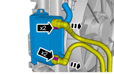

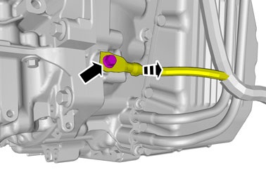

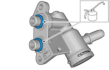

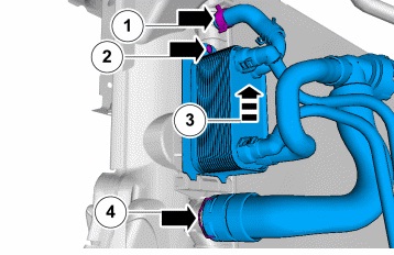

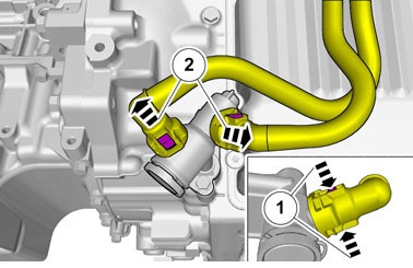

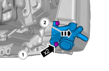

подождите, ведь вложенные картинки не что иное как "маслоохладитель", полная аналогия тому, который стоит на двигателях, но там масло охлаждается ОЖ, а не воздухом.
Это может иметь смысл для охлаждения/нагрева масла двигателя, особенно для турбовых моторов, но я не вижу в этом особого смысла для масла АКПП. Горячее масло будет охлаждаться почти такой де горячей ОЖ?
Я думал о воздушном охлаждении через радиатор...
"Horsepower sells cars, torque wins races." - Enzo Ferrari
Shadow
Сообщения: 59
Зарегистрирован: Пт янв 06, 2012 11:14 pm
Автомобиль: XC60 D5 Polestar
Re: Установка доп радиатора масла АКПП на ХС60
Сообщение vitalik k » Ср янв 18, 2017 5:04 pm
Shadow писал(а):подождите, ведь вложенные картинки не что иное как "маслоохладитель", полная аналогия тому, который стоит на двигателях, но там масло охлаждается ОЖ, а не воздухом.
На картинках ваша штатная система охлаждения, доп радиатор врезается последовательно после теплообменника либо вместо него.
