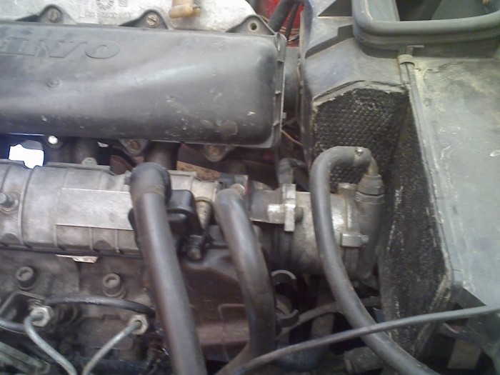

Сообщение Klim klimi4 » Вт мар 01, 2011 9:58 pm
В насосе иногда выходит из строя не только мембрана, но и подшипники внутри насоса и сам эксцентрик. Купить насос было негде, поэтому решил поставить от Рено. Удалил часть корпуса печки, всё работает отлично, претензий нет. Срок эксплуатации 3 года.

Сообщение Григорий » Пт мар 04, 2011 11:39 pm
Вечер добрый!А можешь скинуть фото того что получилось?Я думал и себе зделать также.Хочу посмотреть как подрезать печку :-P

Сообщение Klim klimi4 » Вт мар 08, 2011 9:52 pm
Проёмы закрывал плотным пенопластом на силиконе и покрасил чёрной краской, думал что временно, но оказалось постоянно.

Сообщение Григорий » Ср мар 09, 2011 2:02 am
Спасибо большое за фото,обращайся может я че подскажу :idea:
