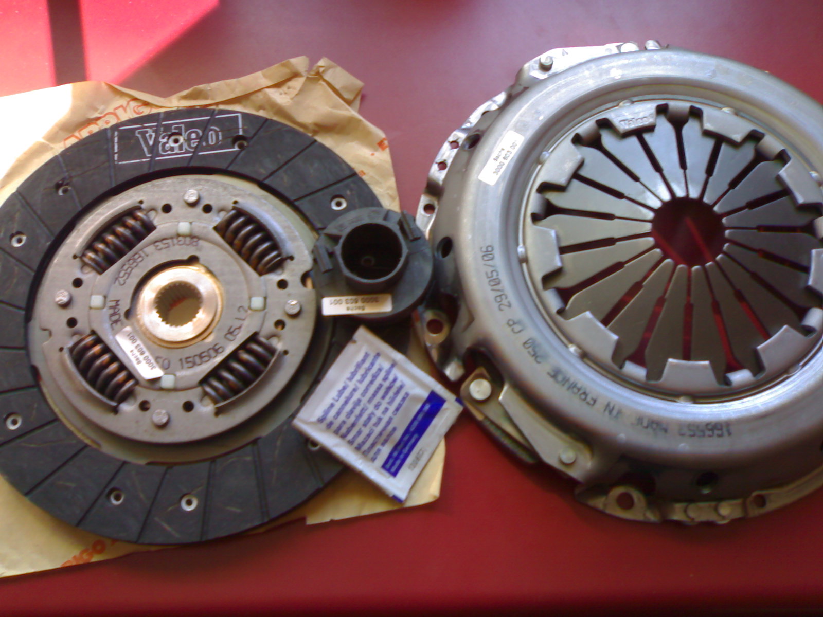

Повідомлення MariHuanes » Чет вересня 30, 2010 4:57 pm
Сам присутствовал при замене? В каком состоянии маховик смотрел? У меня когда меняли на маховике были маленькие трещинки(перегретый), пришлось менять. А почему сцепление под замену? :o

Повідомлення MariHuanes » Чет вересня 30, 2010 5:10 pm
MariHuanes написав:Сам присутствовал при замене? В каком состоянии маховик смотрел? У меня когда меняли на маховике были маленькие трещинки(перегретый), пришлось менять. А почему сцепление под замену? :o
вот мое сцепление
download/file.php?id=1537

Повідомлення Rom » Чет вересня 30, 2010 9:58 pm
MariHuanes написав:
Маховик снимали, все просмотрели все в норме, сцепление менял потому, что очень тугой выжим и брало под самым верхом, два болта на педали сцепления за это лето обломало, когда вскрыли оказалось и диску и корзине и выжимному пришел пипец. Вот я и решил к зиме заменить все это дело. Сейчас конечно супер, выжим мягкий и скоростя включаются без скрежетов, хрустов и усилия. Правда тепер ездить приходится учится заново, непривычно пипец.
