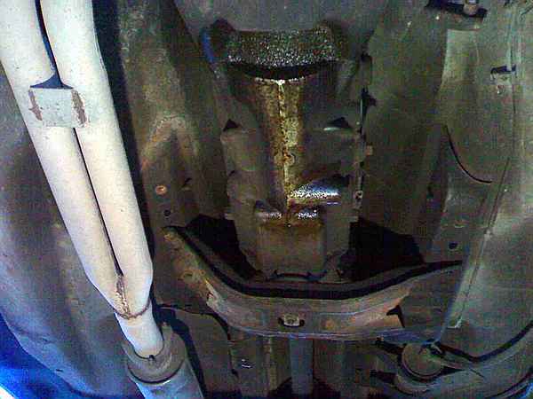

Слезно прошу помочь так как я по этому делу полный олень :-(

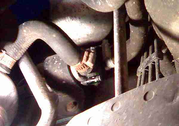

Два раза лазил на яму и наблюдал очень неприятную картину. На коробке маслянные поттеки (фото прилагается ниже). На ощупь вроде масло с малой вязкостью красноватого цвета. На фото видно висящую каплю этого цвета. Насколько я понял это М47 да? И обнаружено подтекание охлаждающей жидкости (на фото).

Течь охл. жид.
Рычаги тикалки?

Это может течь гидроусилитель. У такой модели Вольво жидкость гидроусилителя красного цвета. Если это так, то необходима замена/ремонт рулевой рейки управления. Если же дело все таки в масле, то лучше провериться на СТО.
idanshin
Повідомлення DrEvil » Вів березня 06, 2007 1:12 pm
это течет коробка

Повідомлення lom » Вів березня 06, 2007 4:12 pm
DrEvil написав:это течет коробка
Шо делать? Куда ехать? Адрес, телефон? Срочно! Я в панике!! :sad: :sad: :sad:
Рейка и насос полностью перебраны в прошлом году, там ваще бомба из двух реек слеплена. Насос не течет.
А чем вобще черевато ездить без масла в коробке? (dummy)

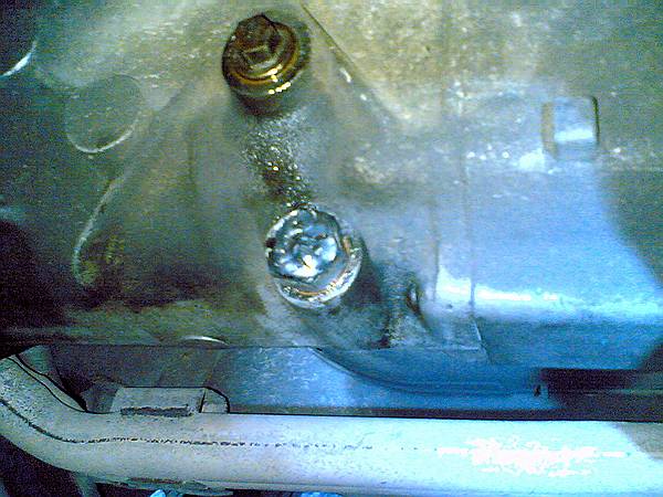

Коробка была успешно снята и пересобрана... на прозрачный силикон.
собственно вопрос...? Как коробка не течет?

Спасибо все Ок. Только на стыке где выглядывает силикон немного потное.
В любом случае лучше чем та размазня которая была.

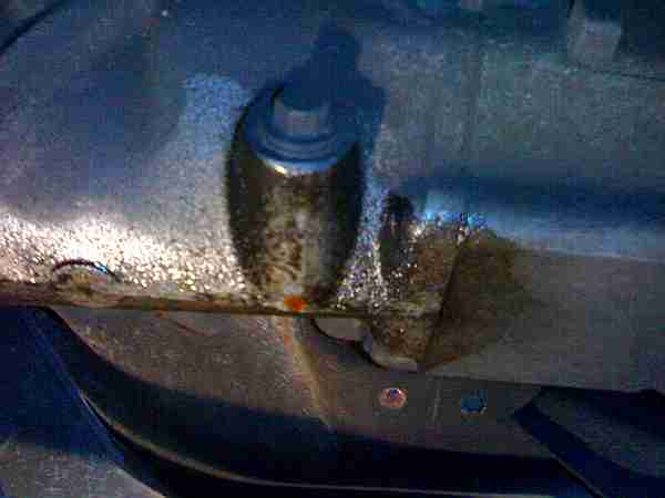

Повідомлення lom » П'ят квітня 20, 2007 3:45 pm
Заменили наканец масло на 75w90.
Но перед этим намучались с сливной пробкой, которая была так затанута, что слизало ключем головку. (13-1=12круглая :) Выход: наварили гайку на 24.
Шо там было слито хай напишет Dr.Evil. :-) Че это за бодяга поносного цвета.
Совет всем остальным - НЕ ПЕРЕЗАТЯГИВАЙТЕ БОЛТЫ И ГАЙКИ!
Иначе будете иметь отакое:
