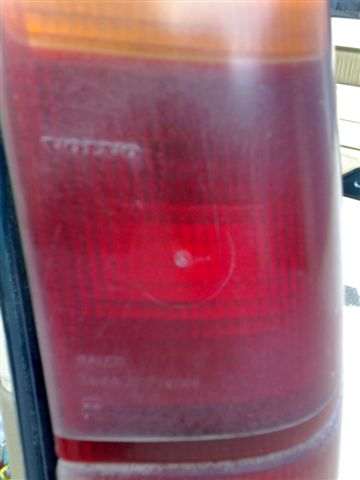

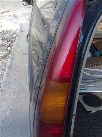

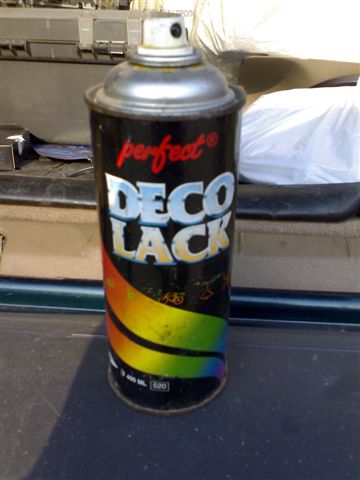

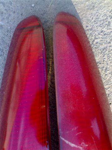

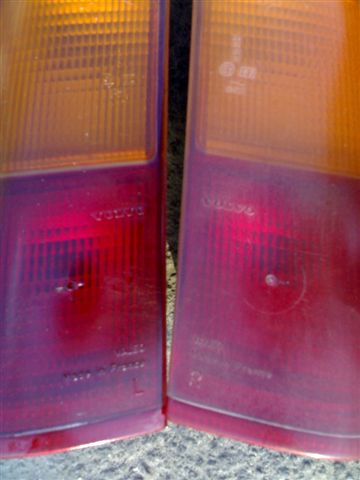

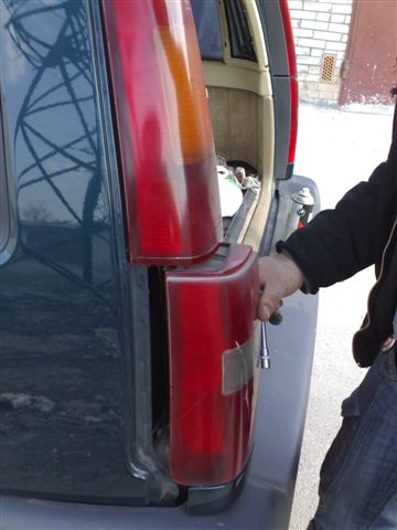

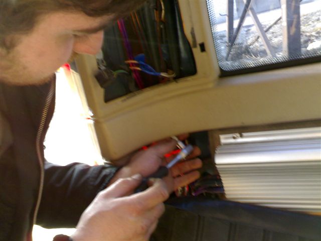

Злой Док уговорил подреставрировать стекла задних фанарей. Для этого взяли инструмен, открутили 8 гаечек, сняли фанарики и вскрыли их лаком. Дали немного подсохнуть и поставили обратно...
на фотках весь процесс. Видно какое было стекло до и после.

Я тоже убирал , только денег меньше потратил :) взял самую маленькую наждачку , прошелся по задним фонарям , потом на дрель войлочный круг , и все (если дрелью полировать , то главное взять дрель с регулировкой оборов , и обороты сделать по минимому)

ЗЗЫ Я кстати даже не снимал фонари , а то они имеют привычку течь посли снятия -установки , скотчем широким заклеил кузов
ЗЗЗЫ Надо было вскрыть несколькими слоями лака , было бы бронированое :))
