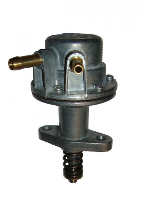

Доброе время суток. У меня volvo 340, 1.7, двигатель B 172 K стоит бензонасос от опеля кадета 1.3 он не докачивает бензин иногда не качает. Какой механический насос посоветуете поставить чтобы работало отлично :D .
Volvo 340, 1.7, B 172 K 1986p.

Тот, что на фото с Кадета?
У меня на 440 1.8 стоит точно такой же но назывался он Для опель вектра 1.8. Все норм.
Скантеховский не бери он у меня прожил 3 месяца и потек с... и это за такие деньги.
Может мембранка подыхает у тебя или воздух откуда-то подтягивает?
Обратка какая? через обратный клапан или абсодбер?

Недавно купил такой вот здесь
Правда там был он дешевле 216 грн. но доставка была дольшей... Пока не испытывали, но первые впечатления ничего так...

Такой вот стоит 180 грн. и продается во многих магазинах в наличии

У меня на 440 такой же стоит. Я его разобрал, выяснилось что хана мембране. Поставил от 412 москвича мембрану(только Французскую где одна,а не три прокладки). Пока работает. Даже дырочки все совпали. Сработает только если у тебя разборной насос.
