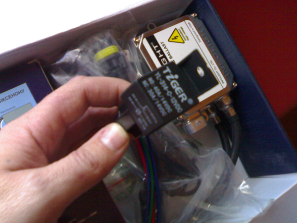

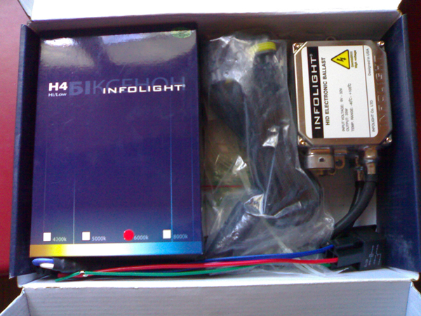

Всем привет. Купил комплект биксенона.
Думаю установить самостоятельно, но вот фигня лежит в комплекте(дали в нагрузку) рэлюшка. Сказали что ее необходимо ставить. А куда в цепи подсоединять не знаю. Может кто подскажет?

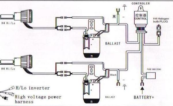

но если по делу то в моем ките есть схема подключения Н4 hi/lo, если поможет то завтра отсканю и прикреплю.....но вся идея упирается в обман чек-контроля-то что возникло и у меня

Да нет, у меня все в поряде, пока. Купил комплект на рынке Инфолайт с украинским сертификатом. Когда покупал, мужик сказал что необходимо ставить доп. рэлюху и кинул в коробку, все инструкции у установщика которого он рекомендовал. Позвонил я установщику, он вразумительного ответа дать не смог. Мне, говорит, проще самому поставить чем объяснять, а накой оно вообще надо так и не сказал. Есть еще такой форум http://www.xenon.co.ua там объяснили, что возникают проблемы переключения с ближнего на дальний(залипает эл. магнит) при длительном использовании, например по трассе. Чтоб этого не было ставят в цепь рэле и проблема исчерпана. Однако, схема, куда ставить никто не может сказать. Установил я этот ксенон на свою 460-ю. Сейчас доволен, а рэле так и лежит в коробке.
У меня 460 турбо 92г. с компьютером. На комп отрицательно не влияет, т.е. все ок.

Повідомлення andrei-bel » Нед жовтня 26, 2008 2:15 pm
вот схема из моего комплекта, может поможет понять что либо

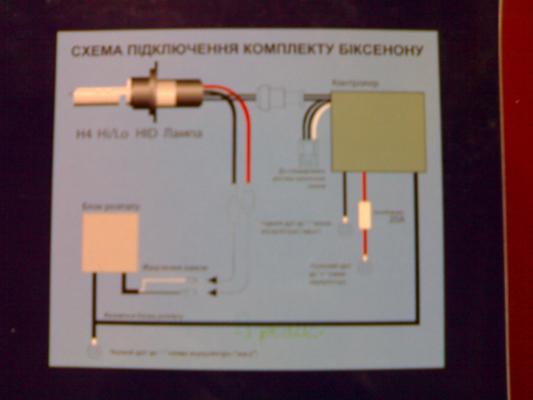

Повідомлення MariHuanes » Нед жовтня 26, 2008 7:39 pm
Спасибо большое, моя схема точно такая же. В блоке контроллер существует такая рэлюшка, но говорят что не совсем надежная и дублируется другой, что приводит большей надежности. Исходя из вышеизложенного можно просчитать схему подключения, но не хотелось бы ошибиться ровно на 1200 гривен.
По данной схеме и подключил, а рэле это апгрейд.
