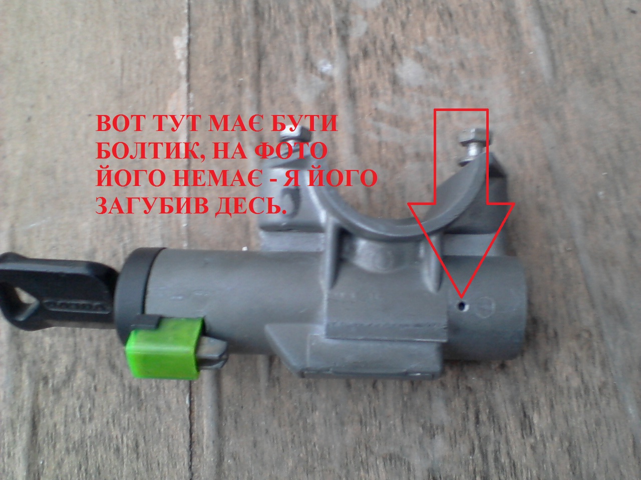

Повідомлення Саня » Суб листопада 10, 2012 5:06 pm
Как снять замок зажыгания??

Повідомлення Filosof » Суб листопада 10, 2012 7:26 pm
Треба зняти повністю замок чи тільки контактну групу замка зажиганія?

Повідомлення lexa » Суб листопада 10, 2012 8:27 pm
Там есть болтик. Кажись так когда-то ответил Доктор Зло.

Повідомлення Саня » Нед листопада 11, 2012 1:52 pm
Контактную групу!

Повідомлення Filosof » Нед листопада 11, 2012 3:26 pm
Там збоку є маленький болтик. Дуже маленький - десь 3 мм и втоплений, він збоку від контактної групи. Там його трошки важко побачити якщо ні разу не відкручував.

Повідомлення Саня » Нед листопада 11, 2012 3:47 pm
Все уже снял ... думал будет сложнее!! спасибо

Повідомлення Filosof » Нед листопада 11, 2012 3:58 pm
А я його вже навіть сфокав шоб показати)))

Повідомлення Filosof » Нед листопада 11, 2012 3:59 pm
А шо барахлить та контактна група?
