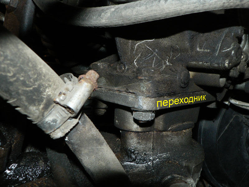

всем доброго времени суток.... Подскажите плиз где можно достать з\ч на карб???? И где(как) переключить подачу воздуха в карб(зима\лето)?

Не ломайте голову - выкидывайте и ставьте солекс! Было дело с 740... потом лет 6 проездил без забот.

да я бы и не ломал особо голову.... Но какой именно СОЛЕКС подойдет к моему "танку"???

Скорее всего ДААЗ восьмерошный. универсальная штука))
подходит и на вольво и на волгу.. у меня на 340 стоит - проблем нет.
только скорее всего придется подбирать жиклеры под объем

Повідомлення BENEDICTION » Чет квітня 09, 2009 3:04 pm
Alexzoolog написав:Скорее всего ДААЗ восьмерошный. универсальная штука))
А как быть с подсосом??? У меня 87г.в. И там стоит автоматика в смысле того что перед тем как включить зажигание нужно до упора нажать на педаль акселератора(чтоб форсунки закрылись) и только потом заводить и по мере прогрева машина сама сбрасывает обороты....

Повідомлення Alexzoolog » Чет квітня 09, 2009 3:15 pm
у моего бати фолькс сантана В2, тоже автоматический подсос.. был до пожара.. замыкание проводки - выгорел весь двигательный отсек. меняли весь обвес двигателя и поставили в итоге солекс 2108. подсос теперь механический. автоматику просто отбросили и все

Повідомлення BENEDICTION » Чет квітня 09, 2009 3:36 pm
Alexzoolog написав:у моего бати фолькс сантана В2, тоже автоматический подсос.. был до пожара.. замыкание проводки - выгорел весь двигательный отсек. меняли весь обвес двигателя и поставили в итоге солекс 2108. подсос теперь механический. автоматику просто отбросили и все
Спасибо солекс это идея надо подумать :mrgreen: и обкурить

Повідомлення Anatoli » Чет квітня 09, 2009 3:44 pm
BENEDICTION написав:
Кстати бывают восьмёрочные карбюраторы с автоматическим управлением воздушной заслонкой, которая закрывается на холодном двигателе предварительным нажатием на педаль газа перед запуском.

Повідомлення BENEDICTION » Чет квітня 09, 2009 3:47 pm
Кстати бывают восьмёрочные карбюраторы с автоматическим управлением воздушной заслонкой, которая закрывается на холодном двигателе предварительным нажатием на педаль газа перед запуском.[/quote] Подскажите где достать??

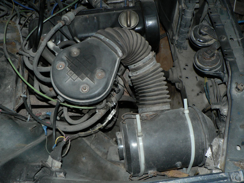

Всем спасибо за советы, но все таки меня терзает второй вопрос по поводу подачи воздуха в карбюратор где и как эта подача переключается :?:

Повідомлення Anatoli » Чет квітня 09, 2009 4:58 pm
Подачу воздуха можно просмотреть по патрубкам которые подсоединены к корпусу воздушного фильтра. Как правило один из них воздух забирает из передка авто (лето), второй(зима) забирает нагретый воздух из кожуха на выпускном коллекторе, и изготовлен из алюминиевой гофры для термостойкости. Перед корпусом возд.фильтра или в нём самом устанавливается автоматическое устройство , переключаещее подачу (вернее) забор воздуха между этими патрубками. Температуру отслеживает и переключает либо твердотельным термостатом встроенным в в нём-же, либо вакуумным приводом с датчиком температуры, тогда к нему и трубочку смотри. В редких случаях эту процедуру нужно выполнять вручную.

Повідомлення BENEDICTION » Чет квітня 09, 2009 5:02 pm
то есть смотреть возле корпуса воздушного фильтра... Спасибо надо посмотреть.... :!:

Повідомлення BENEDICTION » Пон квітня 13, 2009 9:33 am
Alexzoolog написав:есть еще пару соображений по солексу. часто возникает желание поставить двухкамерный солекс на коллектор под однокамерный карб. тут как нельзя кстати появляется на горизонте переходник, заточенный изначально под заз.(продается на рынке повсеместно). если после установки такого монстра(карб+переходник) не влазит под капот воздухан - его можно поставить от москвича 2141. такая система стоит на вышеупоменутом фольксе.
Дык у меня и стоит двухкамерный.....
