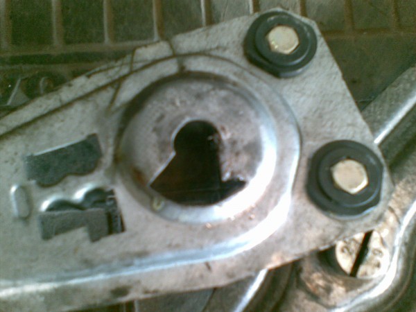

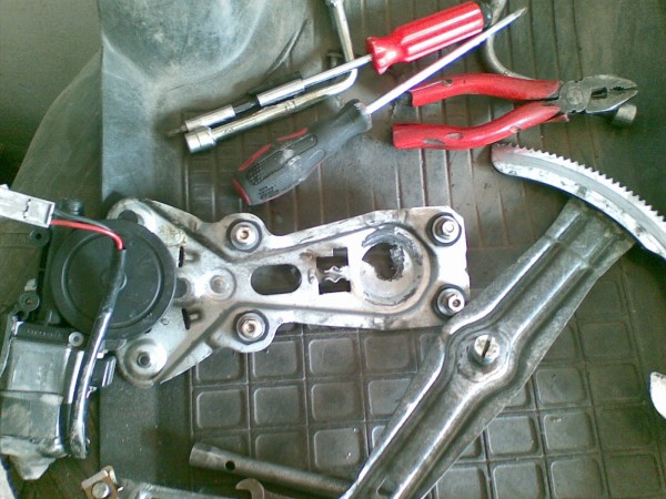

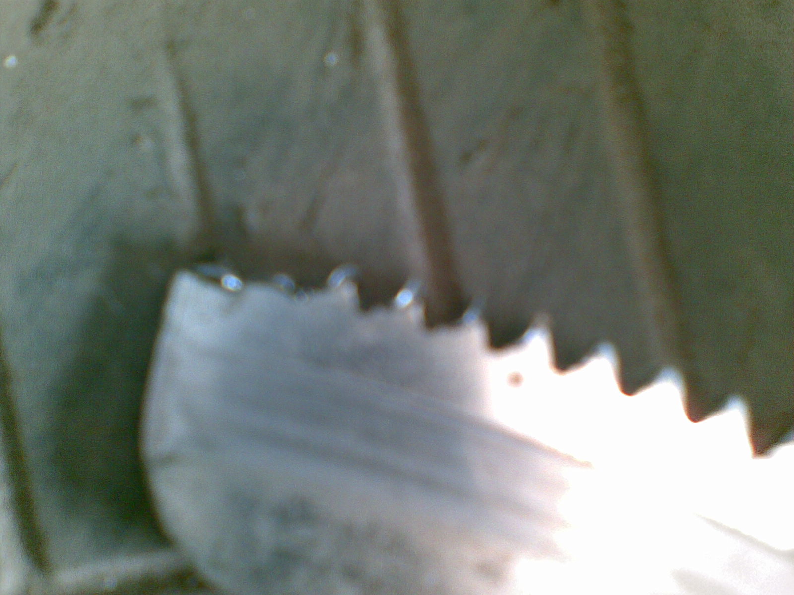

стекла побиты а подьемник то то же не работал как надо, тот что в водительской двери.
итого его изьятия был таков трех зубьев как не было это как раз те зубья которые отвечают за полное закрываение стекла..
но есть еще одно , к этим зубьям соответсвенно крепится пождвижный рычаг а в неподвижное отверсите так вот это отверстие теперь очень странной формы так как будто кусочка какогото нехавтает и подьемник старадал болячкой закрывает одно а верхенй его части подьема стекло как бы подает вперед и получается здоровенная щель возле средней стойки
нуна ли его ремонтировать?? зубья наваривать?? а это отверстие или его подобие привести в порядо к идейно не проблема.. но стаклкивался ли с этим кто?? и стоит ли морочить голову??
можно ли купить просто железку а не весь в сборе??

железяку ты купишь только в составе спаленного стекоподъемника что редкость, от механики кажется не подходит, да и электро бывает видов пять кажись, так что я думаю сварка твой друг

я так понимаю наваривать электросваркой... ??
в этих делах я тугой как дуга в электросварке:-))
а потом "этому" придать форму зубьев?
Повідомлень: 3984
Re: маленькое рассужение на тему электростеклоподьемника
Повідомлення SerGioT5 » Вів травня 05, 2009 6:38 pm
leo_run написав:я так понимаю наваривать электросваркой... ??
Лучше полуавтоматом!!
Болгарка и.., потом напильником поиграться :-)

По поводу того что подъёмников несколько видов-на7хх покрайней мере они становятся все без проблем и доработок будь-то 740 или760 так как и дверные карты просто переставляются пистоны.Апо поводу зубчатого сектора я завтра посмотрю в подвале где-то валяются обрезанные механические с моей 265.Я просто взял электрические с 740 приложил к моим и понял шо отличаются они только длиной рычагов,померял осевые расстояния,перерезал рычаги и приклепал свои рычаги к электрическим подъёмникам внахлёст .И зеркала с электроприводом с помощью напильника и болгарки примастырил и довольно неплохо получилось,проблема была только куда поставить кнопки(карты дверные плоские).Так что Дима я думаю проблемку решим.

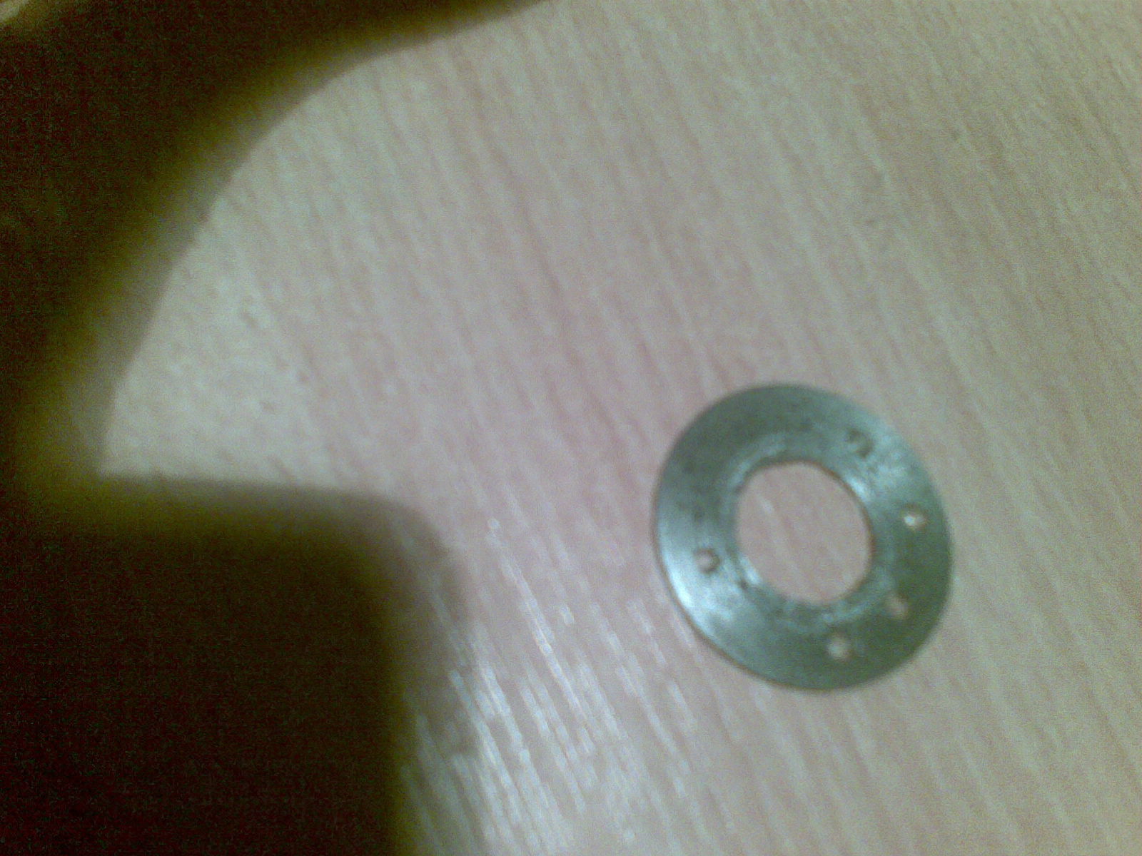

Повідомлення leo_run » Чет травня 21, 2009 1:34 am
так вот чем все закончилось
была выточена вот такая вот шайбочка ну с украшениями для облегчения веса конструкции
привожу на фото
внутрений диаметр 17 наруж 35 и в полусобраном сосоянии вварена к сожалению и фоткать и варить не получилось..
РАБОТАЕТ АФИГЕННО ТЕПЕРЬ ВСЕ!
ДОВОЛЕН ШО СЛОН ПОЛВЕЧЕРА ИГРАЛСЯ СТЕКЛОПОДЬЕМНИКОМ НИКАКХ ПЕРЕКОСОВ НИКУДА СТЕКЛО НЕ ПАДАЕТ:-))

Повідомлення ARTYHA » Чет травня 21, 2009 10:35 am
ну вот и отлично) с чем и поздравляю))
