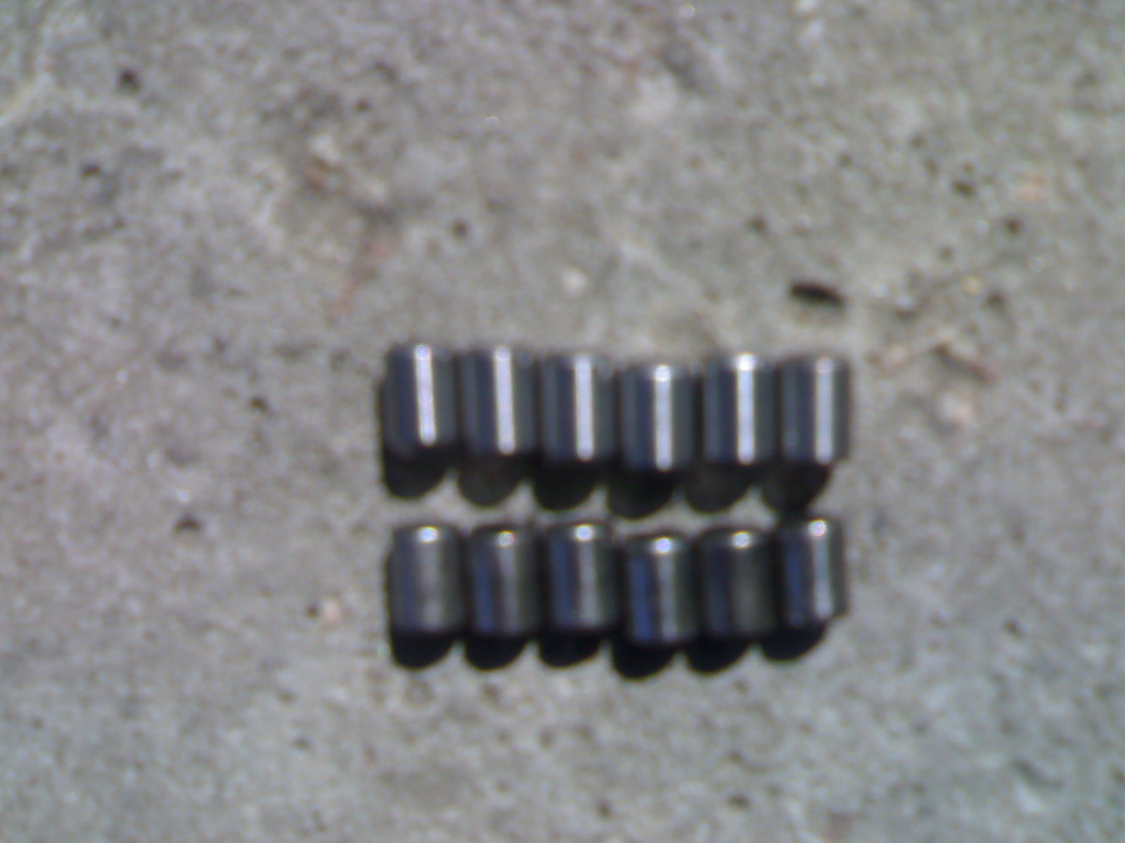

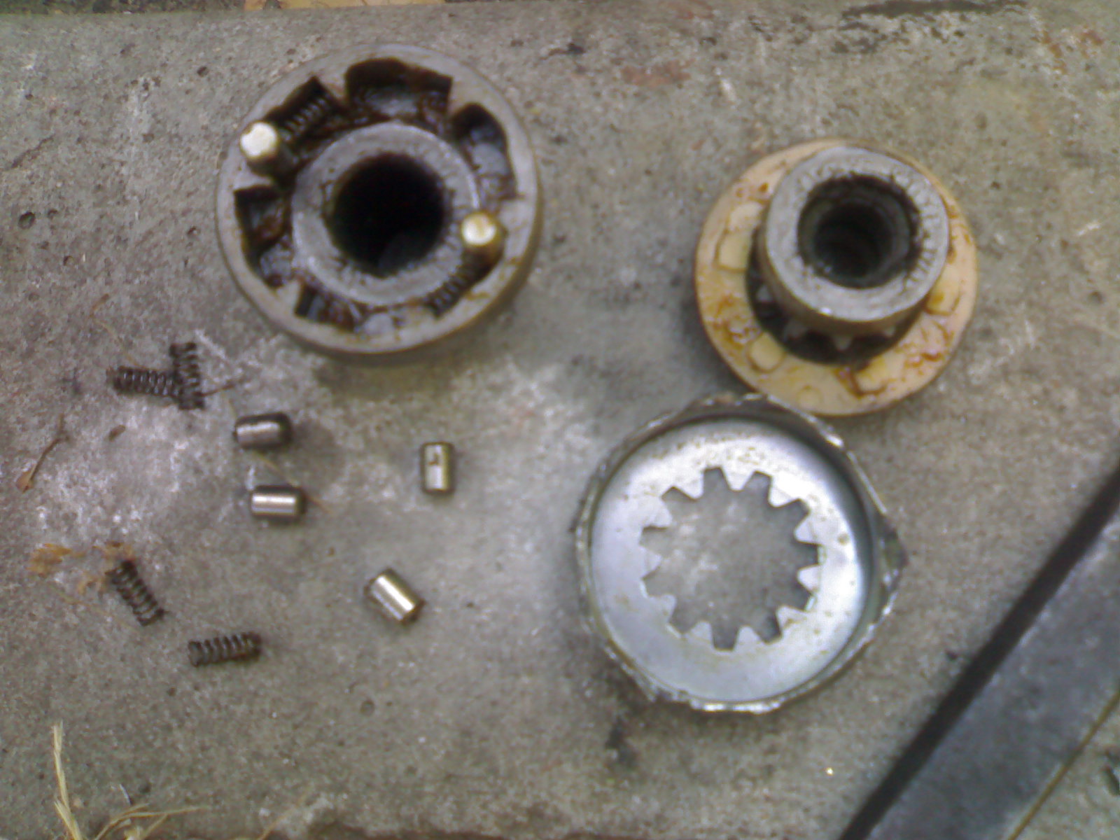

Разобрал стартер.Проблема в бендиксе выроботка роликов.Так как небыло роликов и бендикса Растянул пружинки поставил собрал поставил пока всё работает.Незнаю или надолго :-P Подскажите от чего ролики подходят :!:

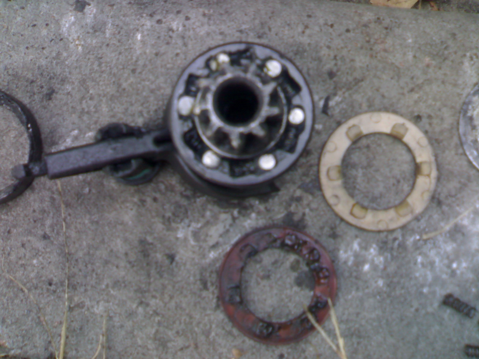

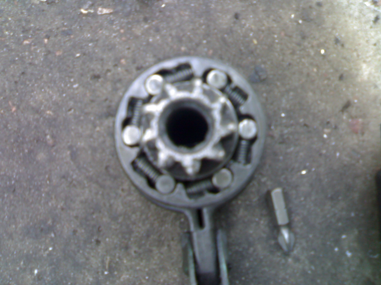

Итак покатался я на ростянутых пружинках ровно месяц и всё началось тоже самое выше указаное.
Прочитав инфу на http://www.volvo850.ru/sdelay/bendix.htm решил сделать сам, так как деньжат лишьних нет.
Пошёл купил бендикс жигулёвский за 55гр.разобрал свой бендикс и жигулёвский вытянул ролики жигулёвские и сточил их на наждаке по 1мм хотя думаю что их даже можно не стачивать.Вставил их в свой бендикс и собрал всё.Ивсё,всё работает :idea: .Получилось дёшиво и практично :eek:

Бендикс подходит любой там всего лишь ролики нужны и всё
