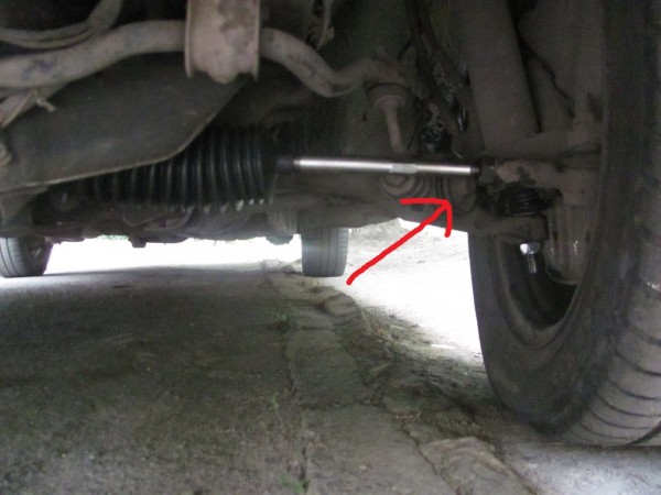

Как оно называется? Стопорное кольцо нижнего рычага, или что? А то надо его поменять, потому что люфт сильный там уже, а как называется правильно - хз...

я так понимаю шайба втулки стабилизатора.но люфтит потому что изношены сами втулки.

коля написав:я так понимаю шайба втулки стабилизатора.но люфтит потому что изношены сами втулки.
А они отдельно продаются? Втулки эти..

думаю что да.скорей всего что комплектом на 2 рычага с шайбами вместе.

На всю машину 4 штуки - даже украина делает, расходник как замена масла потому лучше чаще менять

leo_run написав:На всю машину 4 штуки - даже украина делает, расходник как замена масла потому лучше чаще менять
А еще 2 где?

Ну блин вы даёте. Одна с переди другая с зади. По две с каждой стороны. А втулки в народе называют ромашки . На свою брал по скан-тех около 30 грн. за штуку. уже 55 тис. отходили полет нормальный.

Как ты живешь без книги,даже не знаю! Не ужели такой дефицит? На ! Изучай. Номер 11 и номер 16.

в народе "крабы"- если память не подводит( на своей менял)

Изменяет,"крабы"это уже на других машинах,совсем другое,хотя относится к передней подвеске,менял на разных...И это не втулки стабилизатора(поперечной устойчивости),правильней назвать втулки продольного рычага передней подвески.

Крабы стоят на ваз 08-09 и т.д. -алюминевые на три отверстия с сайлентами для стаба поперечной устойчивости.А это в народе-ромашки. :drag:

Да что вы к этому стабу привязались? :D Стаб-это то,к чему яйца крепятся,а это рычаг который не дает колесам убегать вперед-назад! :oops: :?А по "крабам" все верно,это хреновина к которой крепятся продольные рычаги передней подвески,кстати на тройках тоже есть,только сзади.
