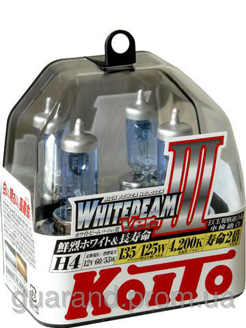

Повідомлення atol » Нед квітня 12, 2015 5:17 pm
Никто ничего ставить не собирается .Спрашиваю, но в чудеса не верю. Езжу с Koito white beam iii и Osram . Вот с полировкой, обшей наружной ,попробовал бы связаться ,три оригинальных стекла в запасе. Так также, спрашиваю где сделать-ответа нет. Писал Hasan89. :cars:
