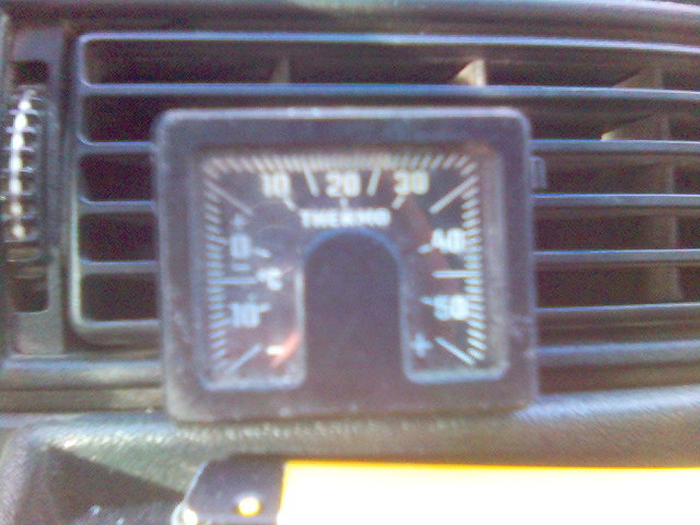

Сообщение DrEvil » Пт фев 17, 2006 10:37 pm
когда было -29
Холодно

Сообщение Boris » Пн фев 20, 2006 9:35 am
DrEvil писал(а):когда было -29
а где же сама картинка?
Boris
Сообщения: 200
Откуда: город Киев, мать городов русских
Автомобиль: Volvo S80
Сообщение DrEvil » Вт фев 21, 2006 2:09 am
Скачать
DrEvil
Сообщения: 1848
Автомобиль: 740&760&780
Клубная карта №: 5
Сообщение Boris » Вт фев 21, 2006 12:46 pm
ммм... с первого разу не увидел :)
