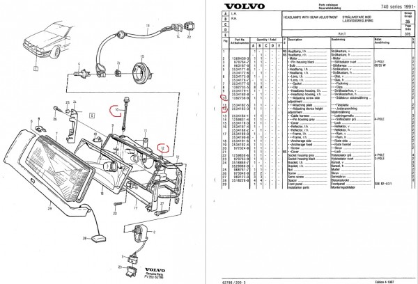

Итак, вопрос в следующем. На корпусе фары имеем два винта. Один по ходу отвечает за наклон по горизонту, второй по углу вправо-влево. На схеме номера 10 и 12. Если правильно понял, то именно №12 отвечает за "горизонт"? А то бывший хозяин задрал их вверх, а мне не удобно... ближний лупит вдаль, а перед мордой нифига не видно...

А по регулировке никто не подскажет? Или лучше все-таки найти грамотный стенд?
